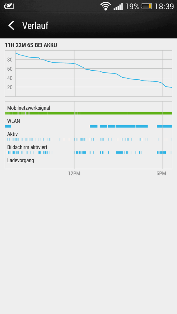

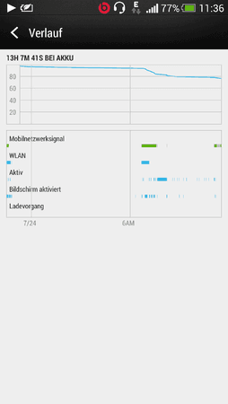

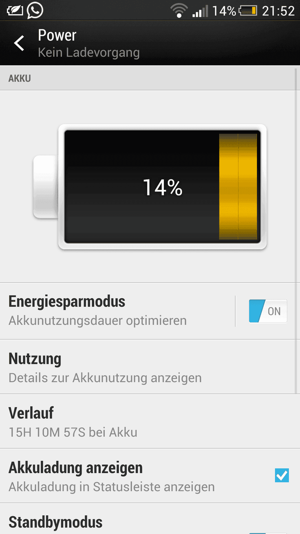

In den letzten 3 Tagen sah es dann mal ganz gut aus, ich habe einen kompletten tag mit intensiver Benutzung geschafft ( Screenshot 1 )

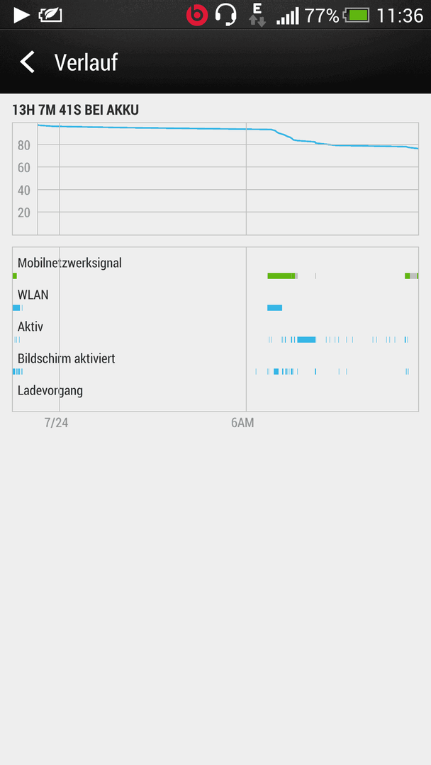

Gestern und Vorgestern ging der Akku aber wieder unnormal schnell leer, ich verlor über Nacht 5% mit Fugmodus und ohne WLAN. Dann heute am Tag habe ich im Stand-By immer um die 3-4% verloren, der Akku geht nun wieder extrem schnell leer :/ (screenshot 2).
Vielleicht kann mir einer von euch einen Tipp geben oder mir sagen, woran das Problem liegt.
PS: Heute sieht man bei dem Graph, dass das Telefon sehr lange aktiv war, ohne den Screen akitiviert zu haben.
MFG
Screenshot1

und wie ist es bei dir? also schaffst du wenigstens einen tag oder wendern nur ganz knapp, kannst du vlt mal einen screenshot von deinem Power ding machen? kp wie man das nennt, wo man die batterie und die zeit seit dem letzten abstecken sieht ?

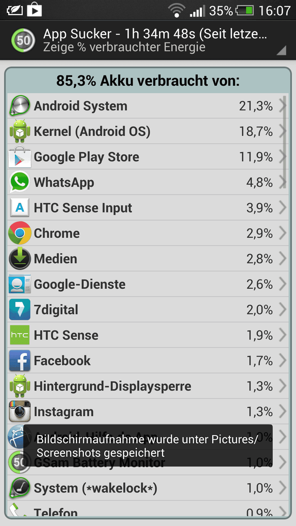

im anhang findest du meine gsam statistik, vergleiche sie doch vielleicht mal mit deiner, möglicherweise haben wir den selben stromfresser oder so :/

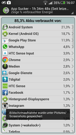

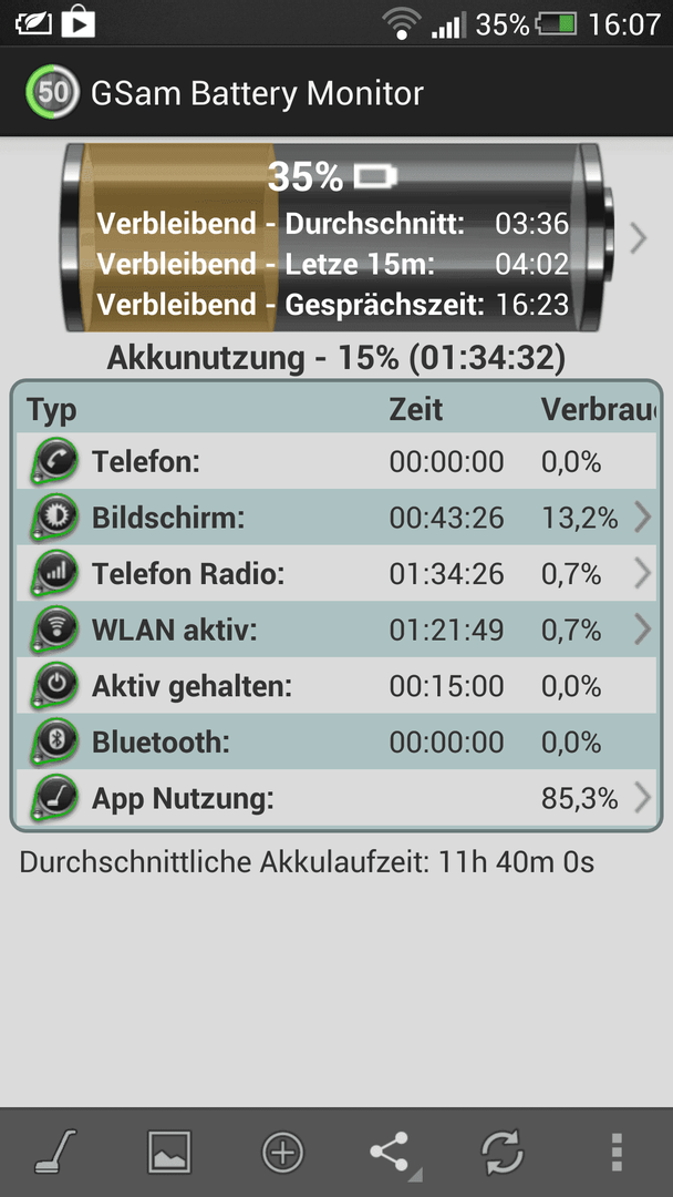

Sieht genau wie bei mir aus, nur dass unter App Nutzung der Kernel mit 24% an erster Stelle steht und dann erst Android System mit 12,5%.

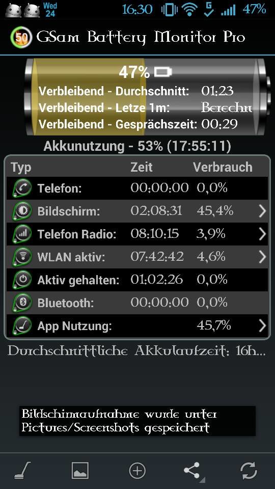

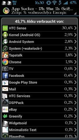

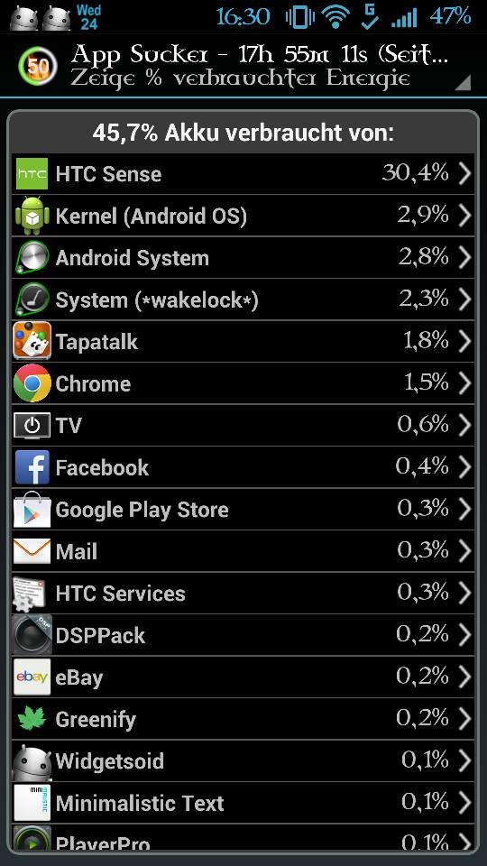

So sieht's momentan bei mir aus...

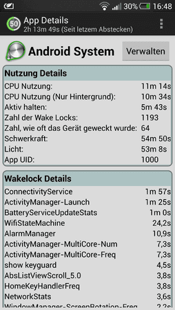

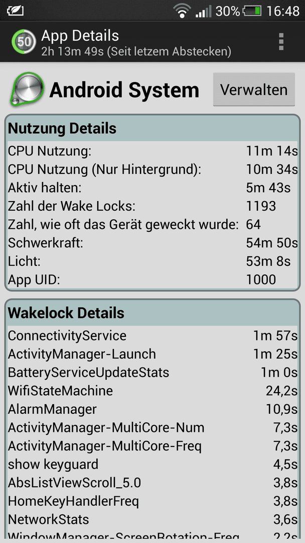

@ xTheDynamic
Lade dir doch einfach Better Battery Stats und lass dein handy 7-8 std stehen, dann wirst du sehen welche App dein One die ganze Zeit wach hält oder den größten Akkuverbraucher finden.
Also den oberen Post kannst du nicht mit dir vergleichen. Das One hat Root und auch eine Custom Rom. Habe gerade nochmal bei nem Kumpel geschaut, der hat die gleichen Werte. Ich denke mal, dass die auch in Ordnung sind für jemanden mit Stock Rom.
Der ursprüngliche Beitrag von 16:52 Uhr wurde um 16:54 Uhr ergänzt:
xTheDynamic schrieb:
vlt hat es was damit zu tun, dass mein telefon öfter und für lange zeit aktiv gehalten wurde obwohl der screen deaktiviert war ?
Aktiv für 5 Minuten, also daran liegt es nicht. Bei mir stand dort (Google-Kontakte synchronisieren) 8 Stunden!
Das mit dem "Android System" scheint normal zu sein seit dem Update und jeder der ein One ohne Root hat sollte diese Werte haben.
