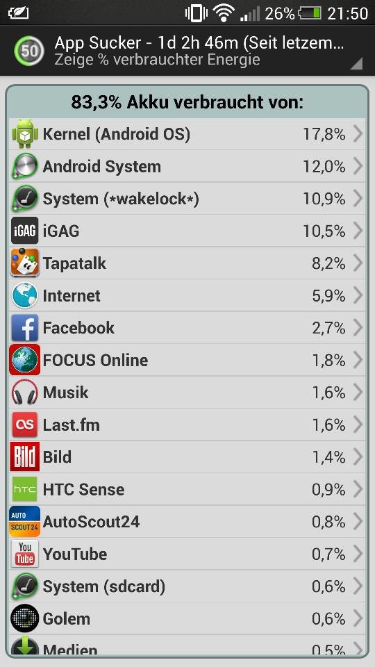

Das mit dem Kernel ist normal. Irgendwas muss ja oben stehen und über 40% von den verbrauchten 5% ist auch nicht sooo viel. Die Google Dienste würde ich an deiner Stelle nicht alle deaktivieren. Dann können wir noch weniger nachvollziehen. Am besten alles wieder aktivieren und dann nochmal wie gestern Abend, aber dieses mal ohne W-Lan und ohne Energiesparmodus. Und den dritten Screenshot nicht vergessen ;)

Deshalb sollst du ja morgen früh mal einen dritten Screenshot von den Details von "Google-Dienste" machen. Dort steht dann, wie lange die dein One aktiv gelassen haben. Beim mir stand dort 8 Stunden, daher wusste ich dann, was den Verbrauch verursacht hat.

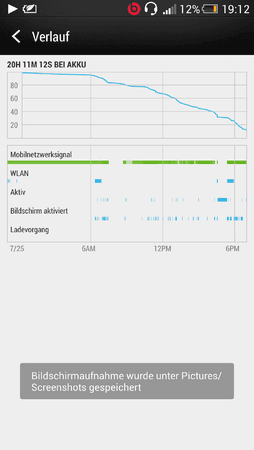

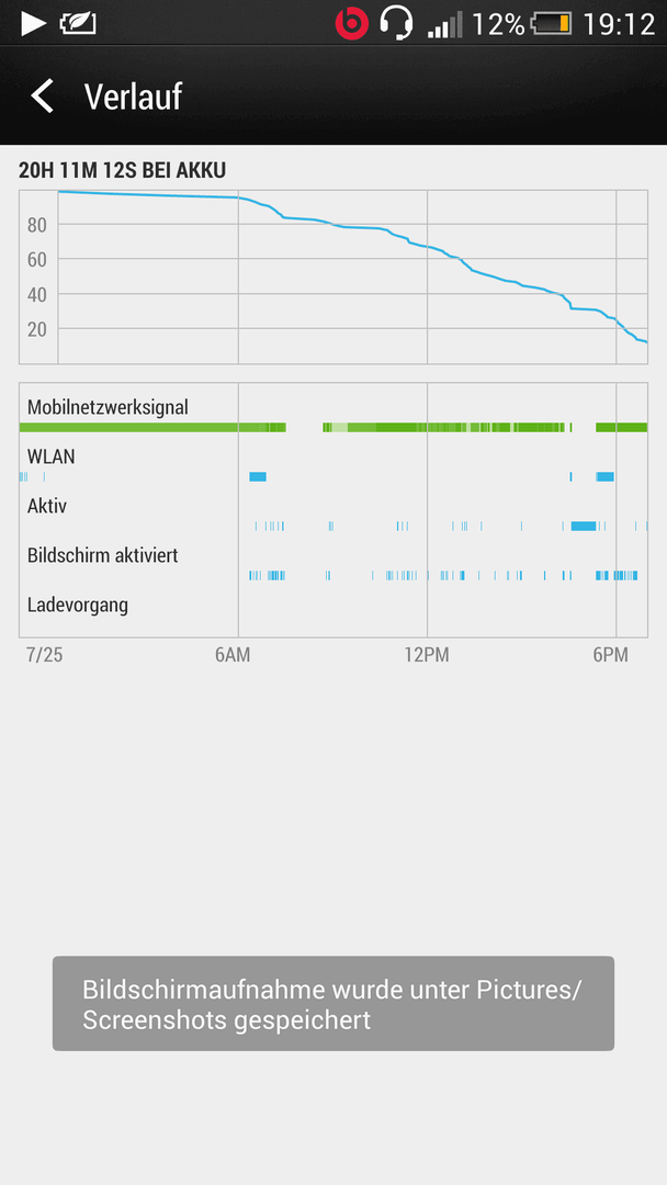

aber schau dir doch mal den graphen hier an:
es kann doch nicht sein, dass der so rasant abfällt ?

Ja und was sollen wir dir da sagen ? Ja der graph fällt sehr rassant aber das siehst du selber
Also ich finde den Graphen nicht so "rasant". Da hatte ich schon schlimmeres bei mir. Aus dem Graphen sieht man ja leider nicht so gut, was du über den Zeitraum gemacht hast.

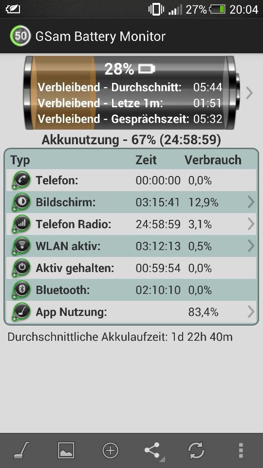

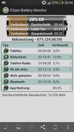

habe gerade nachgesehn: ich habe laut gsam (ich glaube da wird die beim aufladen mitgezahlt oder ) eine screen on time von 2 h 39 min, das ist ja schon ziemlich erbärmlich im vergleich mit deinen statistiken :/
Also 1 Stunde Screen on Zeit ist nicht so viel. Manche schaffen da ja laut GSam teilweise bis 6 Stunden, aber unter welchen Einstellungen ist nicht bekannt. Wenn man den Energiesparmodus an hat und die Helligkeit anstatt auf automatisch auf einen sehr niedrigen Wert stellt, dann ist das sicherlich möglich. Ich komme ja in der Regel immer auf 2-3 Stunden Screen on, dafür aber halt auch auf >3 Tage Laufzeit.
