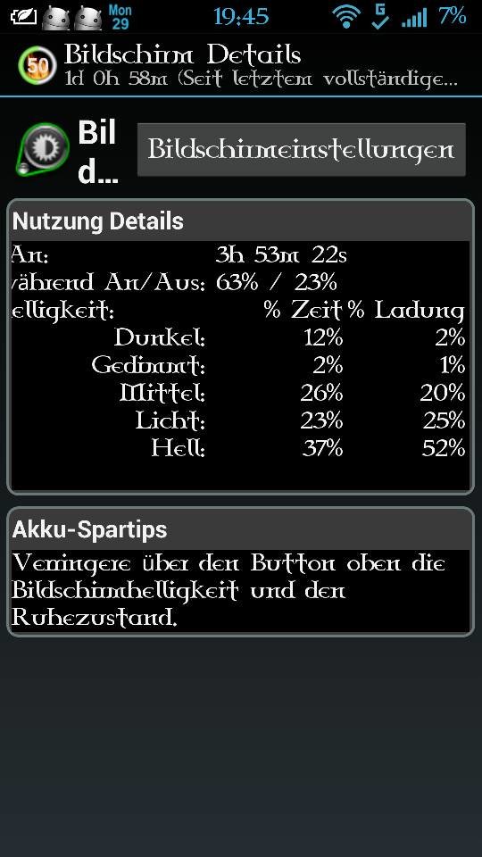

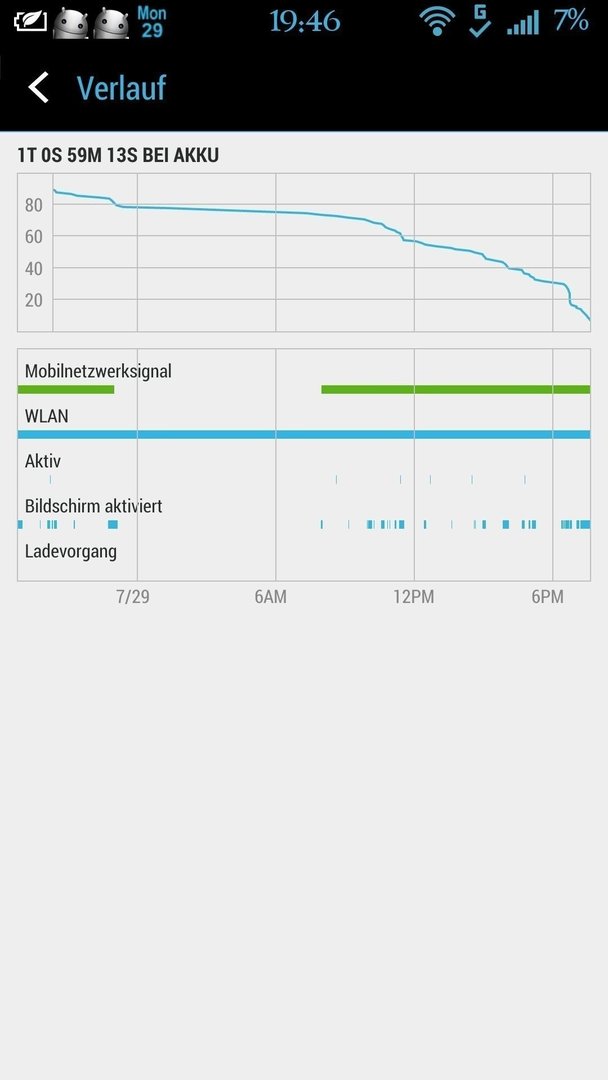

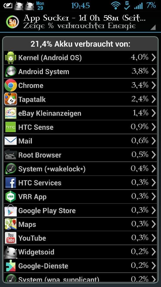

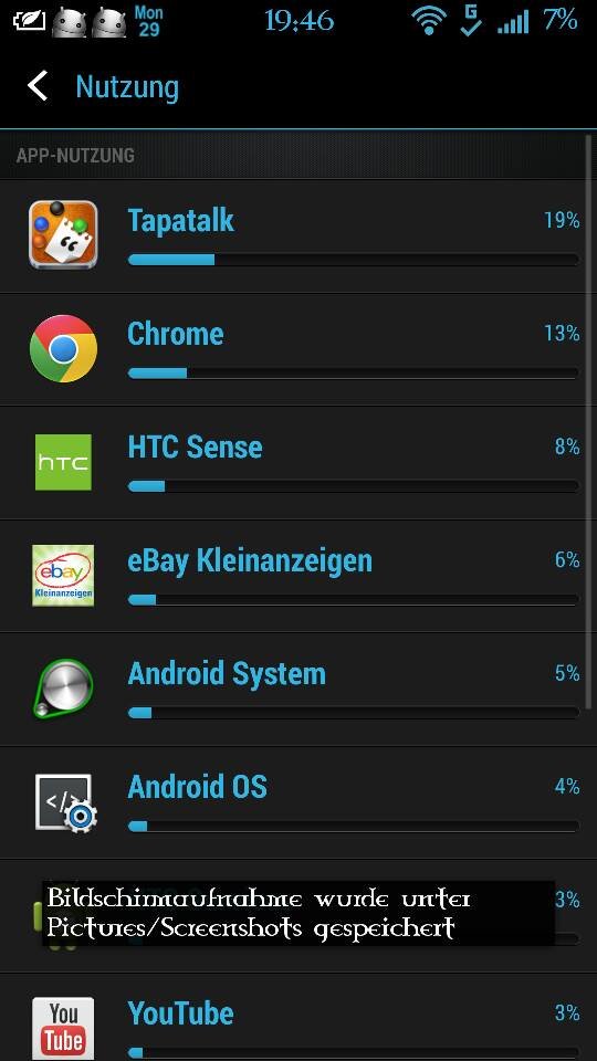

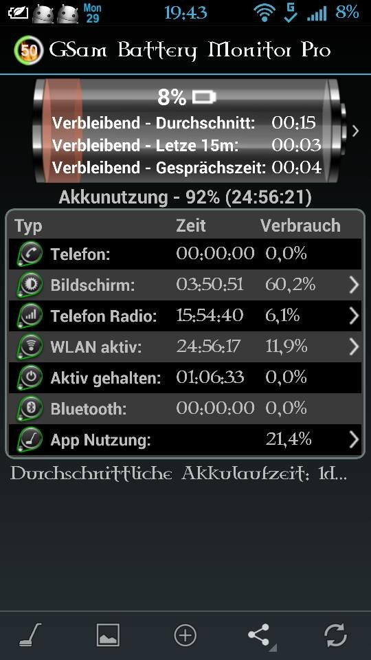

So, habe nun nach einem Tag sehr geringer Nutzung (was auch aus der screen-on-time hervorgehen sollte ) 4 screenshots erstellt, bevor mein Handy aufgeladen wurde. Was meint ihr zu den Screenshots und vorallem würde ich mich über eine Antwort von ProfessorTe freuen, der mich um die Screens bat!
MfG
Gesendet von meinem HTC One mit der Android-Hilfe.de App

Ihr habt beide das gleiche Problem:
"Google-Dienste" hält euer One wach. Bei Crainex sicher ein wenig mehr mehr. Klickt einfach mal auf Google-Dienste, dann auf Verwalten und dann deaktiviert ihr das mal. Dann sollte wieder alles klappen mit der Akkulaufzeit. Hatte das gleiche Problem und dann einfach mal für einen Tag diese Dienste deaktiviert. Am nächsten Tag wieder aktiviert und siehe da: Sie sind bei maximal 1,3% unter GSam und die Akkulaufzeit stimmt wieder.
Achja: Seit dem Update zählen unter Nutzung wohl ein paar Sache mehr zum "Android System". Ich habe dort einen Wert von über 90% und schaffe trotzdem meine 2 1/2 - 3 Tage mit ca. 3 1/2 Stunden Display on und die ganze Zeit ohne Energiesparmodus.
Seit dem Update ist es vielleicht ein wenig schlechter geworden, aber immer noch um Welten besser als bei meinem HTC Sensation ;)
Reaktionen: Crainex

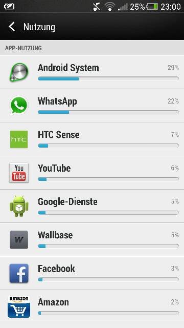

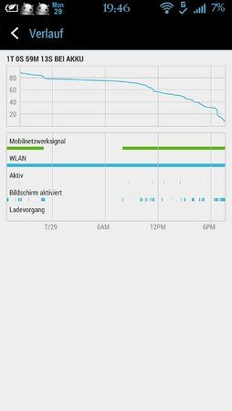

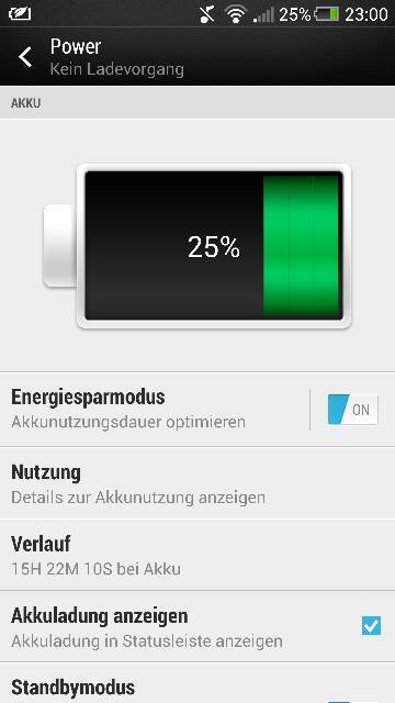

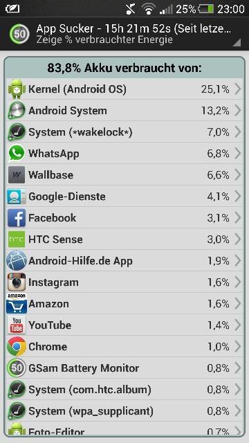

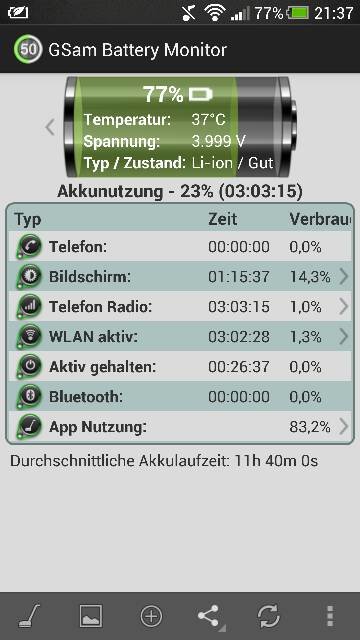

So hier mal elementalX, energiesparmodus erst seit 15% an, Auto hell, uv mit -75mv, stock CPU MHz, Rom natürlich ViperOne. Also egal welchen Kernel, habe immer selbe Zeit:

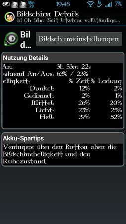

Hier mehr screens

Bei einigen Geräten geht einfach nicht mehr, die einen schaffen mehr, die anderen weniger...

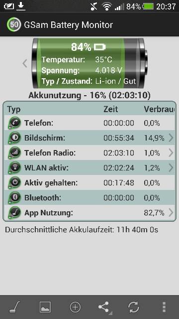

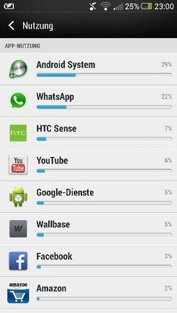

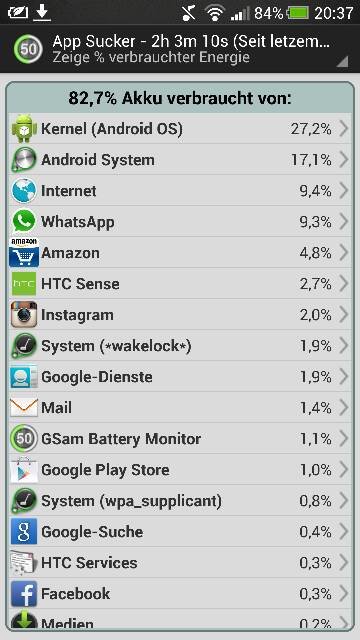

Habe jetzt die Google Dienste deaktiviert, chrome ebenfalls. Keinerlei Veränderung, ich habe in 2 h benutzung 17% verloren ... Hier ein paar screens

55 Minuten Bildschirm on? Rechne das doch mal runter! Das würde insgesamt 5 Stunden Screen on bedueten. Der Wert ist Ok :)
Meinst du wirklich ?? Weil in 2 h 30 min habe ich jetzt 19% verloren und das auch vorwiegend im Standby . Sagt die app-Benutzung nichts aus ? Weil Google Dienste etc sind jetzt deaktiviert .
Mach dich mal nicht so verrückt mit dem Akku , da passt alles. Wenn du nicht so oft drauf schauen würdest , wärst du zufriedener

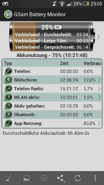

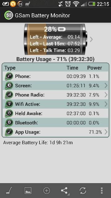

Nun ?
Ich finde wenn man auf 3h screen on kommt okay , alles mehr ist besser. Aber mindestens 3h muss sein
