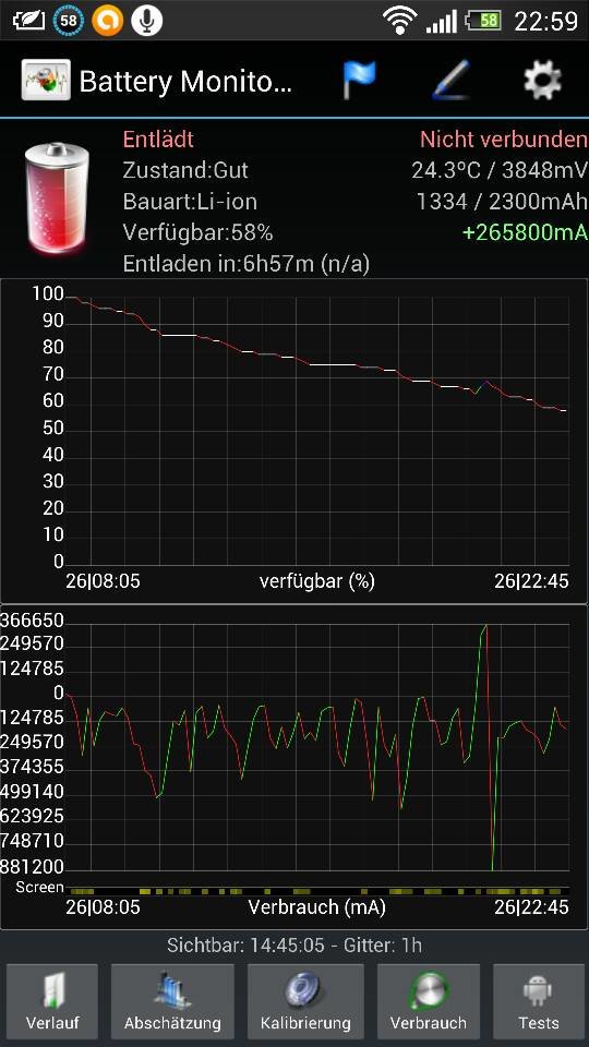

fast 15 Stunden und noch über die 50%.
MfG
starbase64
Gesendet von meinem HTC One mit Tapatalk 2
