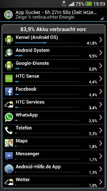

Ich finde meine Werte sind seit dem Update auch relativ hoch. Hoffe es wird mit 4.3 besser
Gesendet von meinem HTC One mit der Android-Hilfe.de App

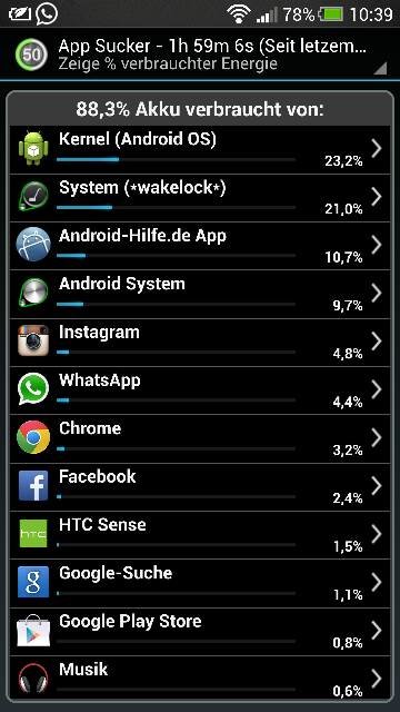

Prog-Rock schrieb:
Ich habe gerade auch 29% Kernel-Anteil und der Akku hat 5% verloren bei 40 Minuten Benutzung und 5 Stunden Standby... ist das deswegen schlecht?
Genau so sieht es bei mir auch ungefähr aus. 40% kernel und noch etwas System... Das kann dochnnicht normal sein wenn das system so derart mit sich selbst beschäftigt ist, dass es selber die Halbe Energie des Akkus braucht...
Der Kernel ist ja Kein Leerlaufprozess wie bei Windows oder?!
Eine frage was ist dieser Prozess und was tut er ?

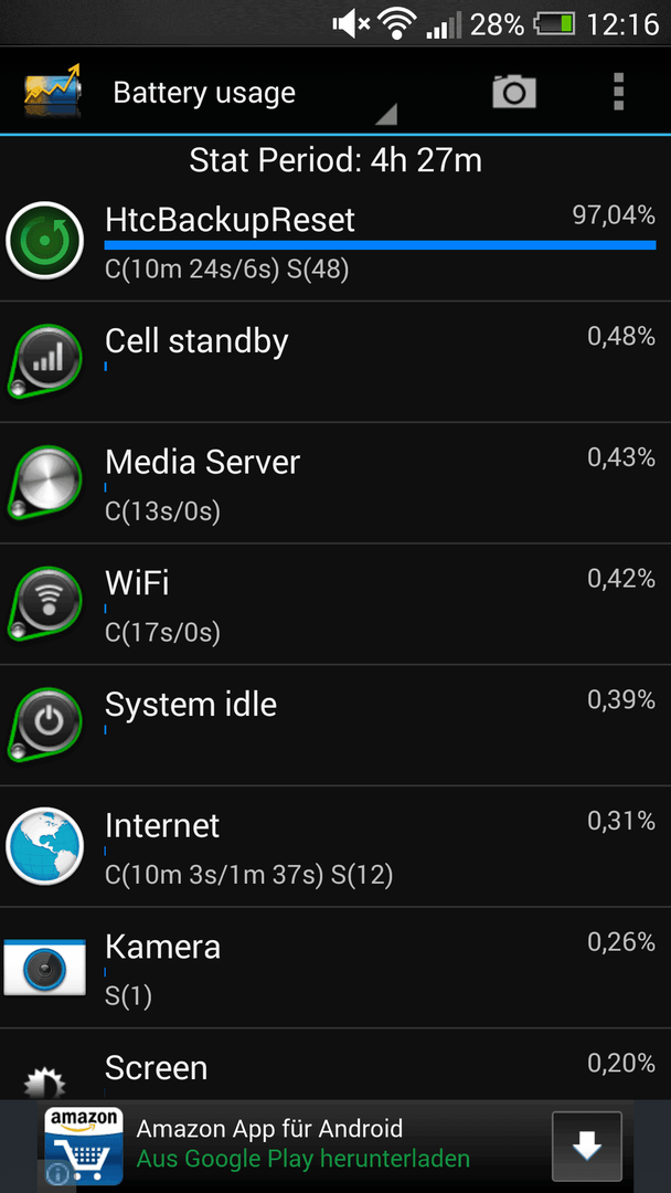

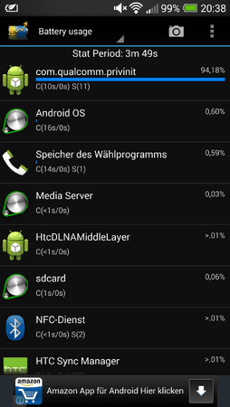

Hi leute hab zurzeit einen anderen Kernel drauf und battery state zeigt mir diesen Prozess mit 93% Batterie Last an.Wie kriege ich den runter ?

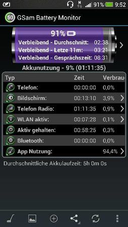

Habe genau das selbe Problem , Handy wurde bereits 2x mal arvato geschickt und ich bin es langsam leid, dass mein One nicht mal auf 3 h kommt und ich bei 1.10 h Standby und 3 min screen on 13 % verliere !!!!

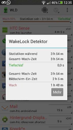

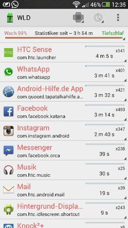

Bei dir scheint was im Hintergrund zu laufen. Hast du wakelock detecktor?
Zum testen würde ich bei Google Einstellungen Standort alles komplett ausschalten. Dadurch sollten sich die Google Dinste beruhigen.

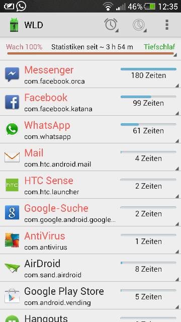

Poste doch mal ein Foto mit Wakelock detector nach einer vollen Aufladung wenn du bei Ca. 10% angelangt bist
WLD stats von gerade eben, ich schicke mein One eh morgen wieder ein zu arvato:/

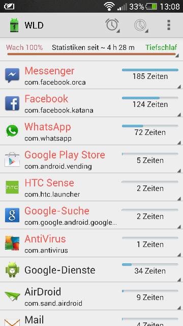

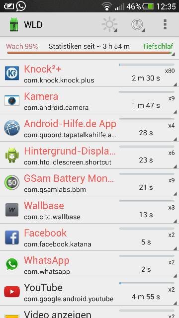

Geh in die Einstellungen von wakelock detecktor und aktiviere mal die systemprozesse anzuzeigen
Der ursprüngliche Beitrag von 12:57 Uhr wurde um 12:58 Uhr ergänzt:
Damit kann man dann Google Dienste etc. sehen
