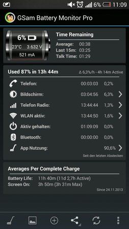

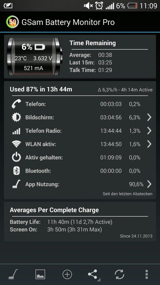

Mahlzeit. Ich bin mit dem Akku seit 4.3 recht zufrieden. Nur warum zeigt mir gsam das WLAN dauerhaft an ist obwohl ich garnicht an habe. Nur Internet ist dauerhaft an
Weil das WLAN immer an ist! Du musst erst den haken bei "Suche immer verfügbar" in den erweitern WLAN Einstellungen raus machen. Dann ist es wirklich aus wenn du es aus stellst!
Reaktionen: Elco
