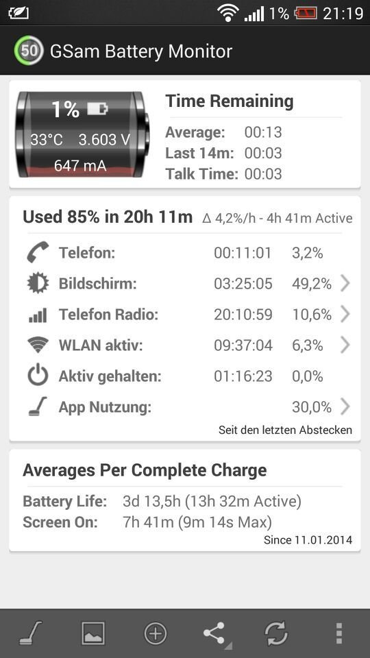

Nutze einen anderen Kernel, das System verbraucht an sich selbst nicht mehr soviel Strom wie mit dem Stock Kernel.
MFg
Die Helligkeit wäre interessant zu wissen :)
Gesendet von meinem HTC One mit der Android-Hilfe.de App
Elemental x und Viperone.
Bitte immer Helligkeit angeben, damit kann man sich viel leichter ein Bild machen.
Z.b. wären für mich 3h screen on time sehr wenig. Wenn diese aber bei voller Helligkeit waren, dann ist das was ganz anderes
Habe auf Auto.
Bei mir auch auto, allerdings auch abends auf 50% manuell.
Im durchschnitt würde ich sagen, dass das Display zwischen 60-70% etwa läuft, habe auch nie unter 35% da es mir dann zu dunkel ist.
