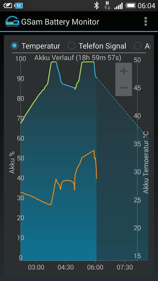

Hab seit ein paar Tagen (vlt. 2-3 Wochen?) Plötzlich spürbar und deutlich (40-50%) kürzere Akkulaufzeit. Nix auffällig neues installiert. Seit heute merke ich, dass DIREKT nach dem abstecken der Akku im quasi "freien Fall" auf ~90% fällt. Akku tot? Mein M7 ist Ca. 1 Jahr, wird rege genutzt und tagtäglich geladen.
