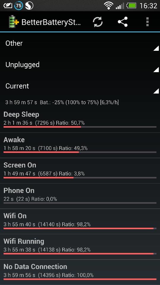

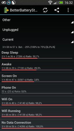

Mahlzeit alle miteinander,
ich wollte mal hier ein screenshout von better battery stats posten,wenn einer ein blick drauf werfen könnte währe echt nett. :)

Das sind für die reine Benutzungszeit super Werte!
Wichtiger wäre es allerdings, wenn du das Handy ein paar Stunden nicht benutzt (über die Nacht z.B.) und dann ein Screenshot postest.
Dann kann man herauslesen, wieviel Akku bei Nichtbenutzung verbraucht werden und warum.
Würd es auch reichen wenn ich es zwei stunden nicht benutzen würde ??? ^^ Normaler weiße lade ich das handy über nacht auf :) was ist den partial wakelocks ???
Gesendet von meinem HTC One mit der Android-Hilfe.de App
Ja, 2 Stunden reichen auch. Da kann man annäherungsweise sagen, ob etwas schief läuft.
Partial Wakelocks sind die Wakelocks, die von Apps und deren Synchronisation verursacht werden. Gegen die kann man meistens etwas tun.
Kernel Wakelocks sind, wie der Name schon sagt, Wakelocks die durch den Kernel verursacht werden, z.B. Datenaustausch über WLAN oder Datenverbindungen usw. Gegen die kann man nicht immer was unternehmen, da die halt notwendig sind, um das Handy am Leben zu erhalten ;)

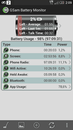

Was für ein Powerakku! Bin voll zufrieden!
Bei so Screens fühle ich mich immer von süchtig :D schaffe nie 24 Stunden dafür hab ich mein Handy einfach zu oft in der Hand..:D
