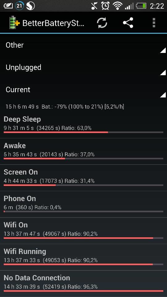

Ich habe keine Probleme mit dem Akku, weder jetzt noch vor dem Update. Vor allem der Deep Sleep ist hervorragend, dank des hsic Wakelockfix aus dem ElementalX Kernel, siehe meinen Post hier.
Mein ONE Akku hält auch außergewöhnlich lange, insbesondere die Standbyzeit ist enorm (modifizierte Energieeinstellung aktiv). Im Videobetrieb verliert der Akku leider recht schnell Kapazität, kannte ich vom Note II so nicht.
So sieht es meistens bei mir aus. Ueber den Tag 4-5 Stunden Display on und 1 Stunde Musik.
Gesendet von meinem HTC One mit Tapatalk 2

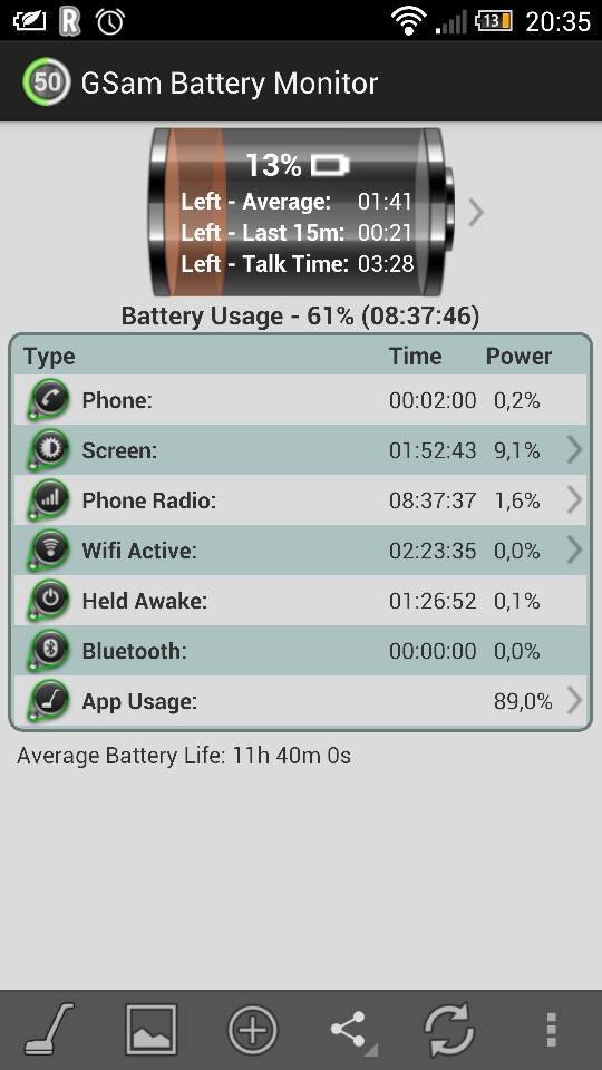

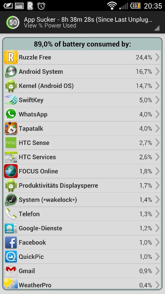

Also ich habe nur noch 12% und im Vergleich mit den meisten hier die immer von 4-5h screen on berichten ja fast nix mit knapp 2h.
Sieht jemand, woran es liegen könnte, nur schwacher Empfang kann ich mir nicht vorstellen.
