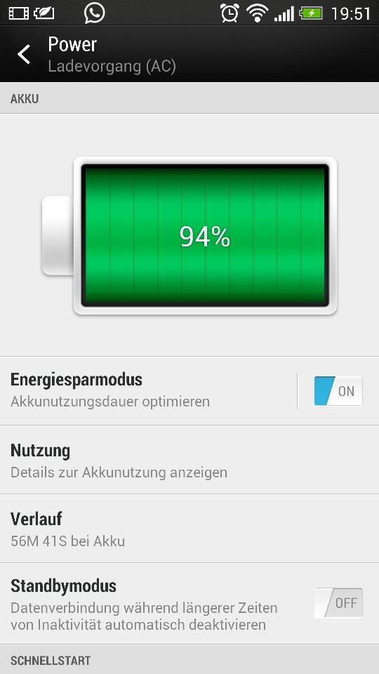

Habe das Problem gefunden. Das one muss zwingend erkennen das es an einem Ladegerät hängt. Im Gegensatz zu iPhone oder Galaxy lädt es ansonsten nicht mehr als mit 500mA.
Workaround:
Ein USB Kabel nehmen und die 2 mittleren Pins kurzschließen.
Dann lädt es mit 1A.
Mit dem Kabel funktioniert dann natürlich kein Datentransfer mehr.
Jetzt steht hinter Power auch (AC) beim laden und nicht mehr (USB)
Wo siehst du das denn ob ac oder USB?
Gesendet von meinem HTC One mit Tapatalk 2
Oben direkt unter "Power" (Einstellungen - Power)

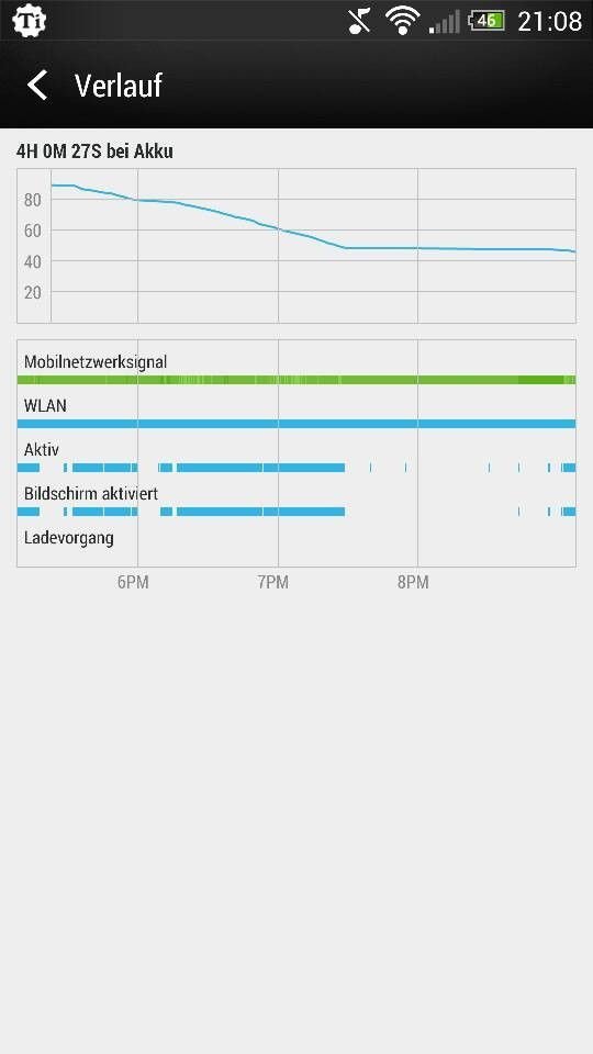

Ist das normal? Bin gerade bei 45%
