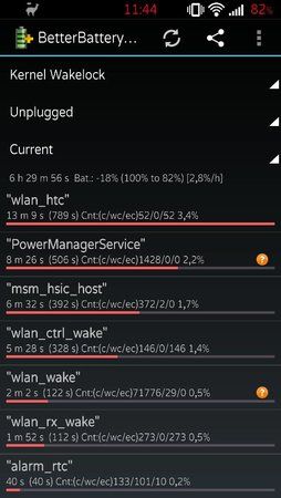

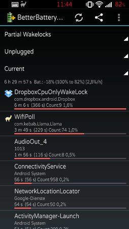

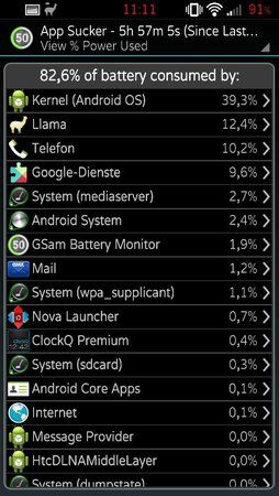

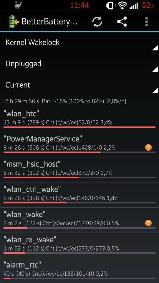

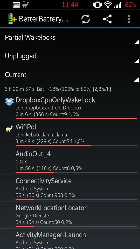

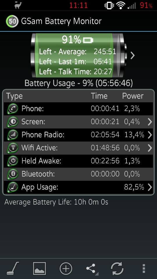

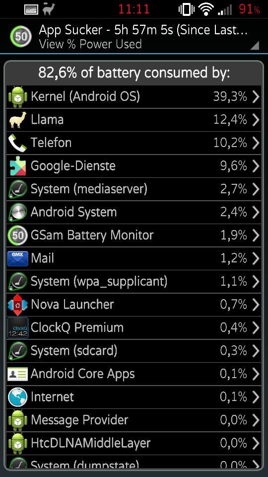

Schaut mal, in 6h 10% weg vom nix tun und teilweise (4h) Flugmodus...
Trickdroid5.5.1, Stockkernel...
Gesendet von meinem HTC One mit Tapatalk 2
Es sind 9% und Telefoniert hast Du auch :biggrin: Knapp 2 Stunden Wlan on, Google Dienste ziehen Strom. Was erwartest Du?
zeig mal die wakelocks. ich fürchte dieses Llama ist der grund. ich habe bisher mit keiner app dieser art wirklich gute erfahrungen gemacht. einzig greenify mag ich (macht aber was anderes).
Die 9% waren auch schon vor dem Telefonat... ;-)
Hier die wakelocks...
sieht nach einer mischung aus llama und wlan aus. was auch logisch ist. llama wakelocked um standort abzufragen, wlan wird geswitcht und gewacklocked weil llama es so will.
ich würde llama runter schmeißen.
Okay mache ich die Nacht mal, also deaktivieren und schauen wie es nächste Nacht aussieht...

Alternative? Toggle, ein klick und wlan ist aus, ein klick und wlan ist an.
noch eine alternative? Tasker. kann das gleiche wie llama, wird auch strom verbrauchen. Aber: kannst zwei profile erstellen. 1. Profil: macht wlan aus wenn nicht mit wlan verbunden. 2. Profil: macht wlan an wenn du bildschirm einschaltest.
Folge: machst bildschirm an, wlan geht an, wenn bekannter hotspot vorhanden wird wlan verbunden und bleibt auch an. verlässt du den hotspot wird wlan getrennt und tasker schaltet wlan aus.
nur eine idee die mir gerade kam und ich sie selbst heute mal testen werde.
Habe das nun über toggles eingerichtet... Einfach einen Flugmodus Toggle aufn screen und gut ist...
