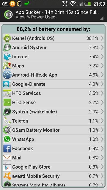

Das hier ist echt das Übelste...
Gesendet von meinem HTC One mit der Android-Hilfe.de App

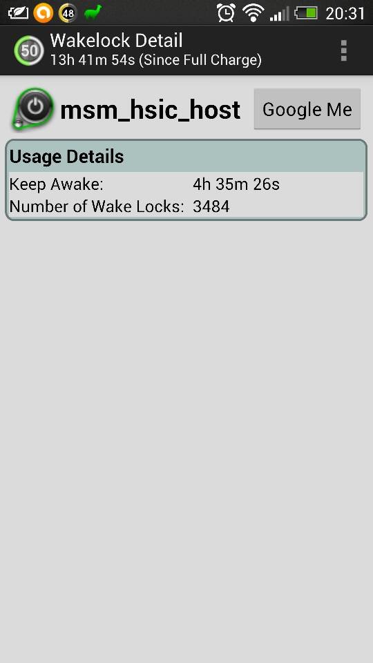

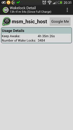

Das ist der Kernel wakelock, der meinen Akku leer saugt:
P.S.: warum auch immer der die Bilder hier doppelt postet :mad:

Was hat es mit dem "msm_hsic_host" auf sich?
Der msm_hsic_host Wakelock entsteht, weil das 3G Modem am hsic Controller angeschlossen ist und (wird vom OS als externes USB Device angesehen) kontrolliert wird. Wenn nun das Modem aus welchem Grund auch immer aufwacht (Sync von Apps, lokalisierung etc..) wird eben jener Wakelock ans System gesendet, so dass es aus dem Deepsleep kommt. Das Problem ist nun dass der hsic Controller nicht mehr in den Schalfmodus versetzt wird und somit bleibt der Wakelock bestehen und das Gerät kann nicht mehr in den DeepSleep zurück kehren. Das ist ein Kernelproblem (Kernelbug)
Dieses Problem kann aber soweit reproduziert werden, dass es nur bei aktivem WLAN auftritt. Eigentlich sollte das 3g Modem nie aufwachen, wenn man per WLAN unterwegs ist, trotzdem wacht es von Zeit zu Zeit auf und dann entsteht dieses oben beschriebene Problem
Wie kann ich das Problem denn jetzt beheben?
Sofortbehebung (hilft bis das Gerät erneut in diesen Zustand fällt):
1. Energiesparmodus aus
2. Wlan ausschalten
3. Reboot
4. Wlan wieder an und Energiesparmodus ein
oder Wlan ausmachen, solange man keine grossen Datentransfers tätigt
Langzeitlösung:
Auf das nächste Update warten(sollte ab 4.2.2 von Google direkt gefixt sein) oder man wechselt auf einen Custom-Kernel (gibt es zurzeit noch nicht)
Reaktionen: Kitano und cluster20

Vielen Dank für den Tipp. Ich werde das morgen mal ausprobieren. Dass das Problem nur im WLAN auftaucht kann aber nicht sein. Die "kept awake"-Dauer ist länger, als ich heute im WLAN war :)

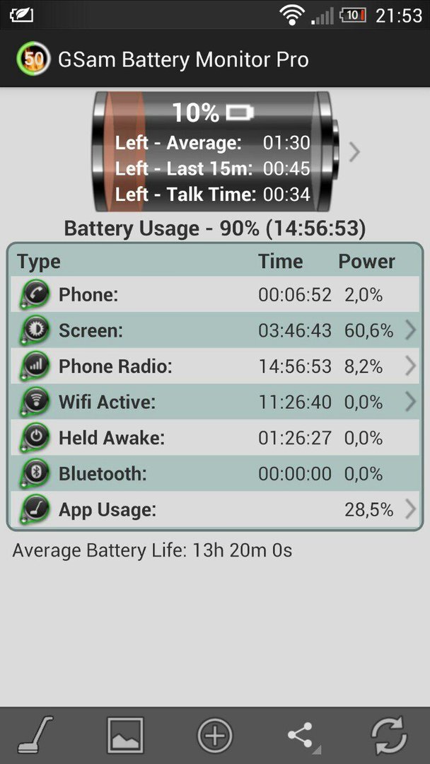

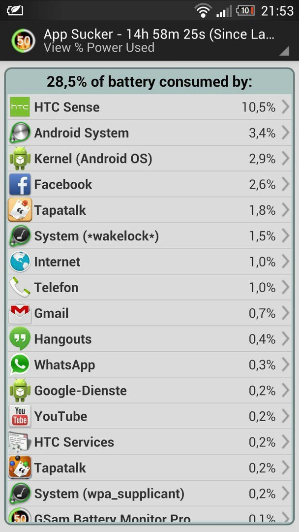

So mit trickdroid 5.6.0 und elementax. Ab 14% Energiesparmodus. Rest der Zeit WLAN und mobile Daten an und Auto Helligkeit.
Gesendet von meinem HTC One mit Tapatalk 2
