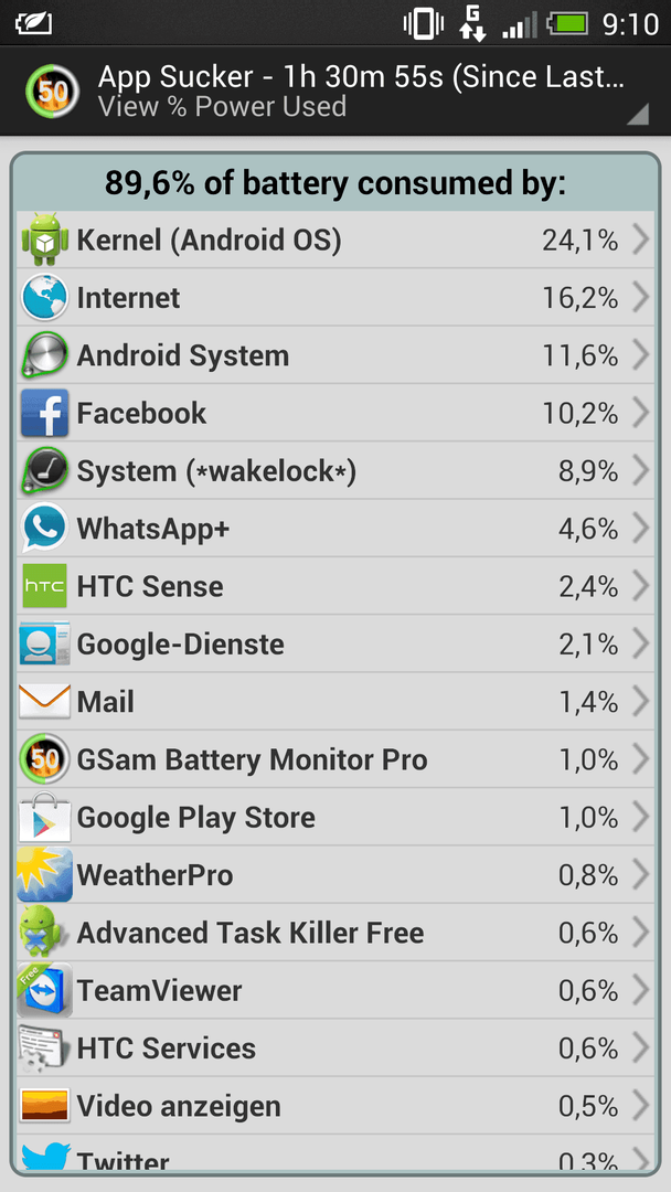

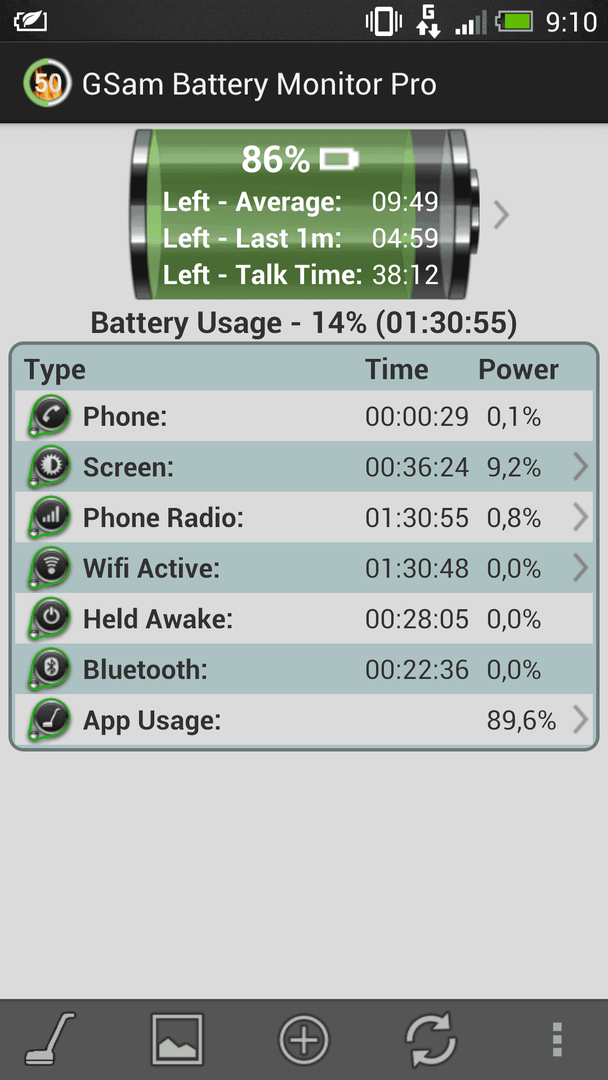

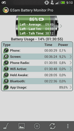

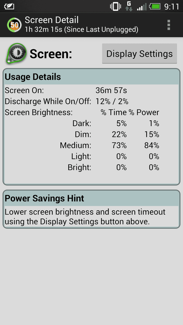

Hi Jungs,
bei mir saugt mein HTC one recht schnell mein Akku leer. Woran liegts?
LG
alles Stock. ohne branding
gimix schrieb:
Hi Jungs,
LG
Wieso postest nicht wenn du etwa bei zb 10% bist. Nach so kurzer Zeit kann man ja schlecht was sagen außer, dass es normal aussieht. Rechne mal hoch. Bei gleichbleibenden Verbrauch hättest mehr als 4 std screen on. Kann man nicht meckern.

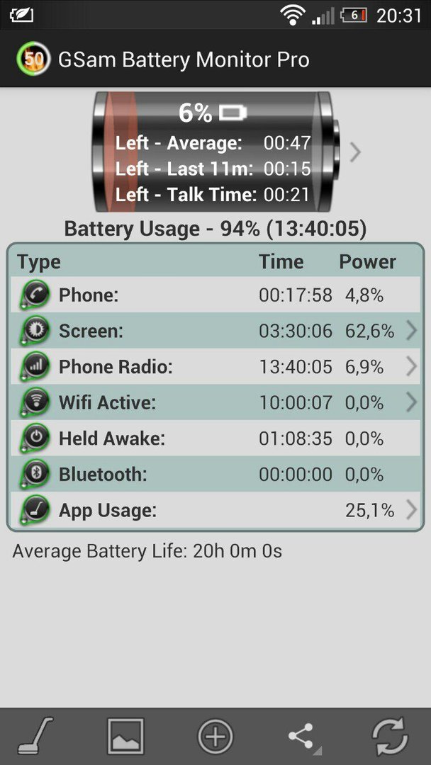

heute Abend kann ich noch mal nen Screenshot schicken, kein Problem ;)
Ist keiner hier der was zu meinem akku was sagen kann !??
