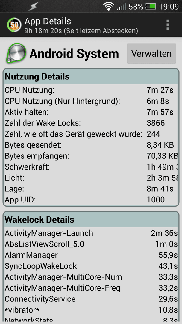

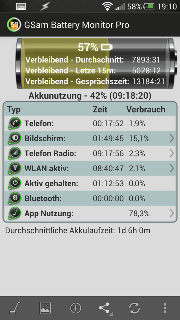

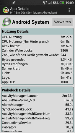

Hi, ich glaube, dass das weniger mit den Wake Locks zu tun hat. Ich hab da ja eher ähnliche Werte
Jedoch ist deine Display-Zeit halt wesentlich höher, sowie "Licht" und die "Aktiv gehalten"-Zeit.
(Nebenbei: Habe leider komische Werte zur verbleibenden Zeit oben, haben auch andere mit 4.2.2 leider ...)
