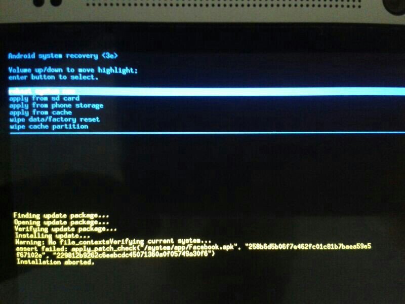

Ich habe s-off, hboot 1.54 und den Bootloader unlocked. Dann habe ich die CID htc__y13 (Norwegen) drauf gemacht. Nach reboot konnte ich das Update auf 4.3 per OTA downloaden. Aber die Installation bricht dann im Recovery immer mit dem roten Warndreieck ab. Es ist die Stockrecovery. Habt ihr eine Idee warum? Muss denn evtl. Der bootloader auf relock?
Danke

wenn das rote Warndreieck kommt, ist es immer hilfreich sich den Debugtext näher anzusehen. Dazu einfach nochmal bis zum roten Dreieck gehen (also Update herunterladen, und versuchen zu installieren), anschließend die Leiser-Taste plus Power Taste (glaube die, oder die Lauter+Power) einmal drücken und dann sollte eine gelbe Schrift kommen. Was steht da?
Grüße
Florian

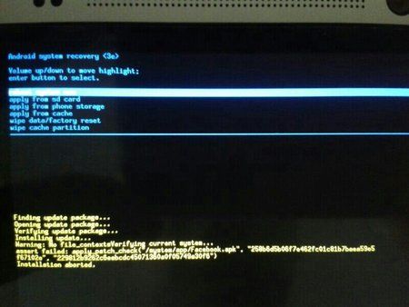

Irgendwie scheint das etwas mit der Facebook.apk zu tun zu haben. Die habe ich mal mit einem Datei-explorer gelöscht. Was nun? Kann mir die evtl. jemand zusenden, dann kann ich die wieder ins /system/App
Verzeichnis kopieren.

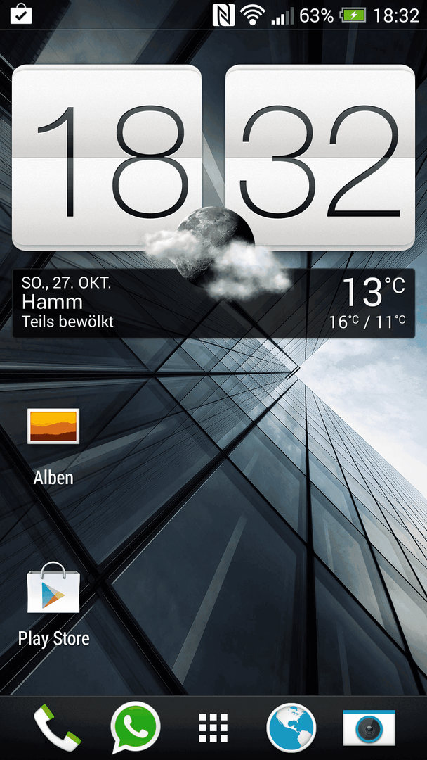

Installiere grad das Update mit CID HTC_Y13 ma sehen ob alles glatt geht :)
Edit
Läuft Wunderbar.
Aber eine Frage was ist das für ein Zeichen neben dem WLAN?
