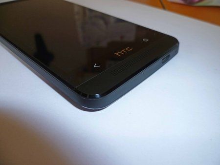

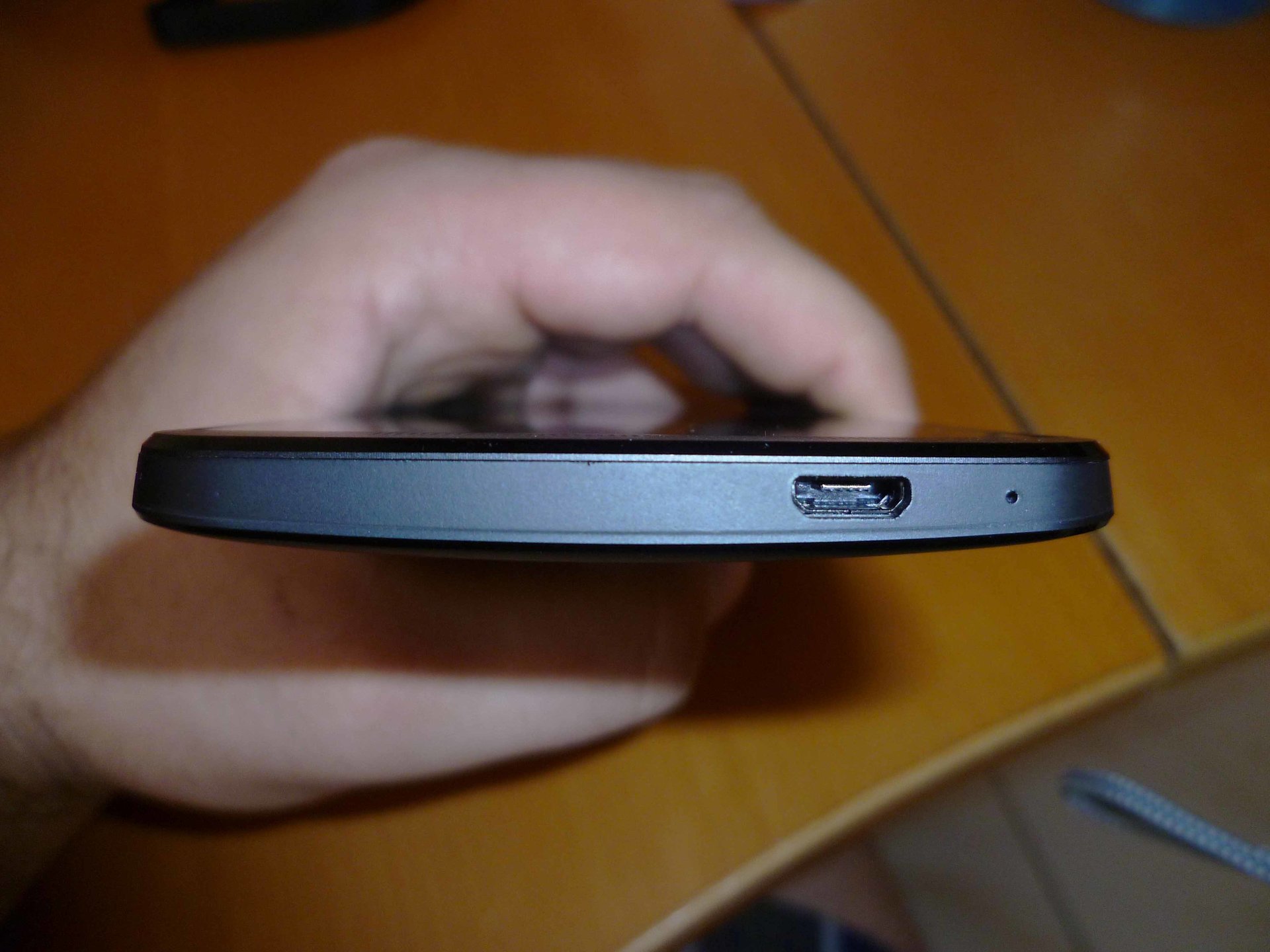

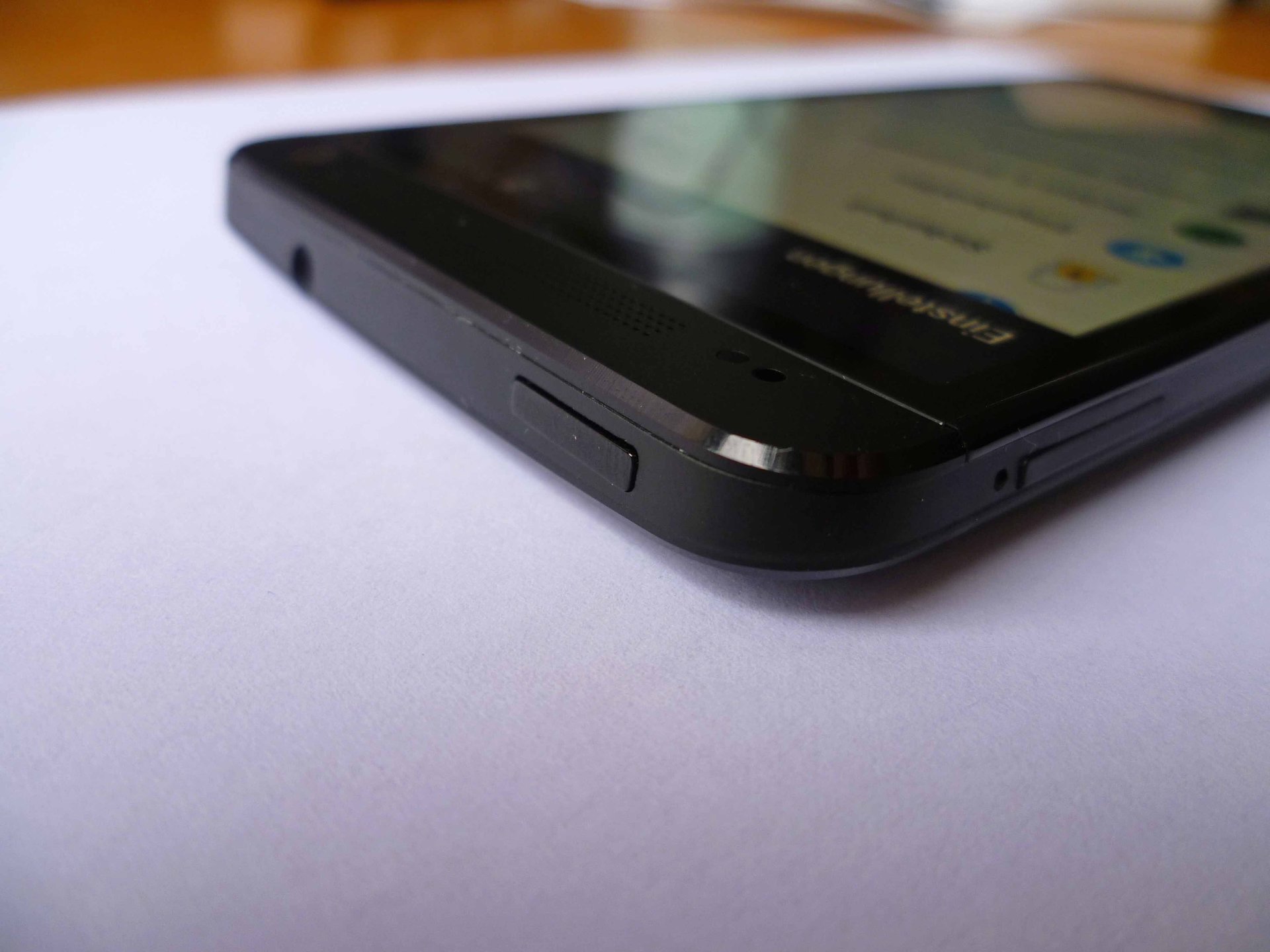

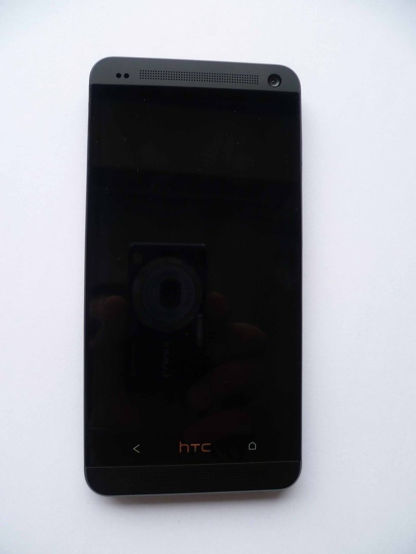

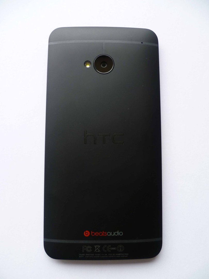

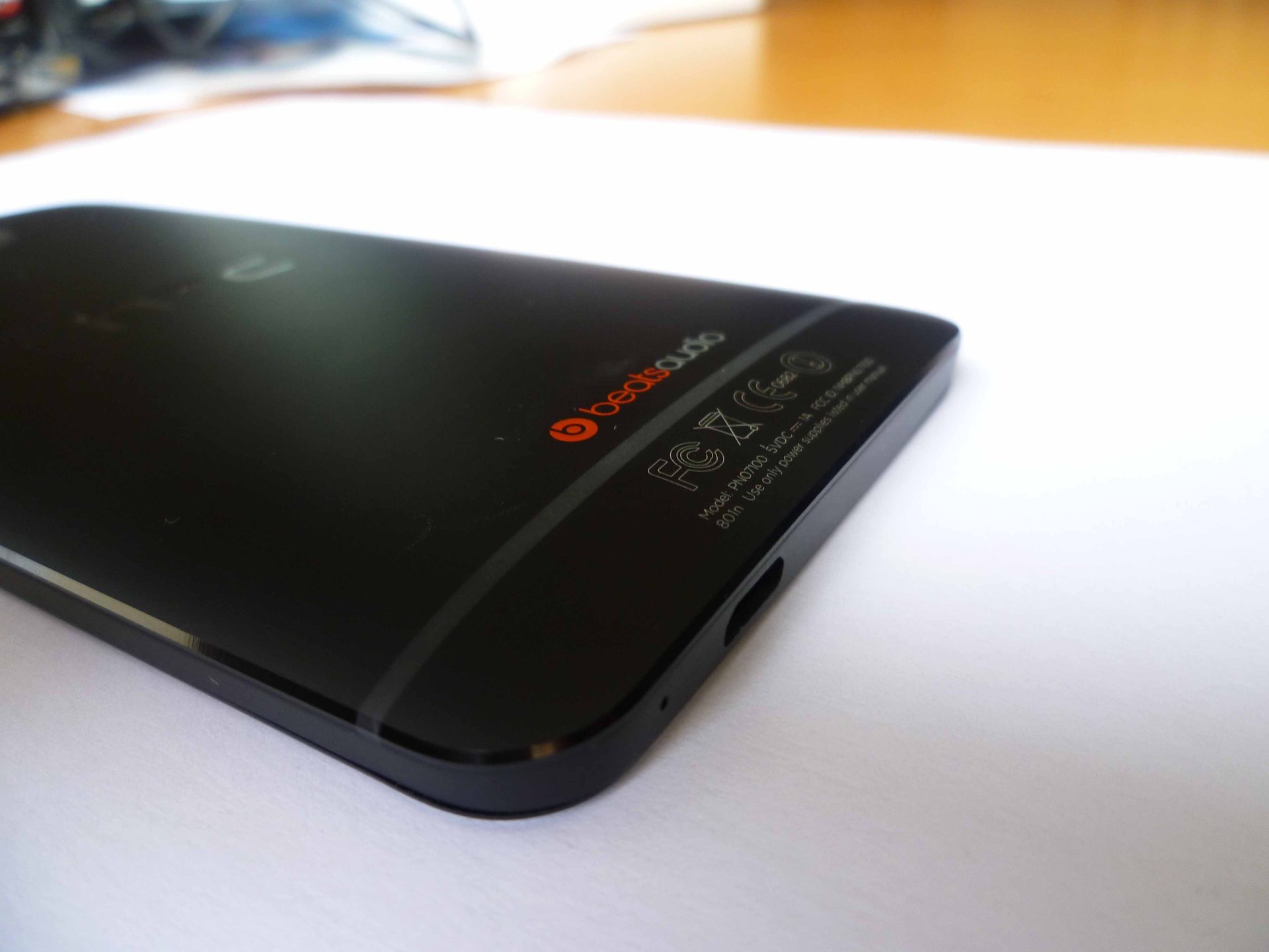

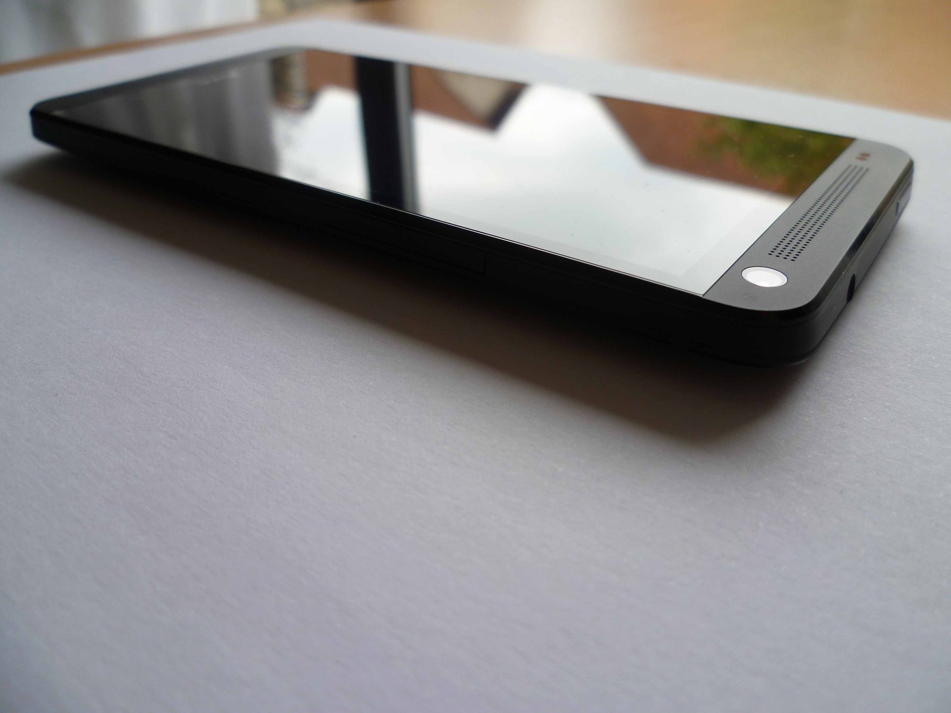

Moin,
hab heute früh mein schwarzes von o2 bekommen. :thumbsup:
Leute, sowas geiles hab ich noch nicht in meinen Pfoten gehabt!
Ich habe das schwarze zuvor nicht live gesehen, sondern nur das silberne.
Aber dieses Smartphone ist der absolute Burner.
Und es stimmt, durch das schwarz sehen die Spalten (soweit vorhanden) nicht gravierend aus.
Ansonsten top verarbeitet...keine Kratzer etc.
EDIT
Also, das mit dem Fotografieren fällt mir echt nicht leicht. Zuviel Licht und es sieht hell-grau aus. (sch*** Digicam :thumbdn:)
Aber insgesamt wirkt das Schwarz teilweise wie ganz-dunkel grau.

@scary_master könntest du bitte weitere Fotos einstellen, damit wir uns einen noch besseren Eindruck vom schwarzen "live" Design machen können? Insbesondere der Farbkontrast der Vorderseite (Glas vs. Lautsprecherabdeckung) interessiert mich sehr.
LG Miad
LG Miad
Ja, Bilder wären wirklich nice. Vom schwarzen gibt's im Internet leider echt nicht viel tolle Bilder. :)
