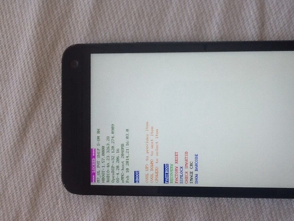

Hier der bootloader!
Kann man da noch was retten??
Greetz

So lange nichts an der Hardware kaputt ist...mir ist leider ein Rätsel Warum durch Wasser die Software kaputtgegangen ist...Ich könnte dir helfen auf das Handy eine stock Rom zu flashen, da ich denke dass der bootloop wegen einem Fehler in der Software ist
Ich kann aber nicht garantieren dass dein One danach nicht komplett Schrott ist
