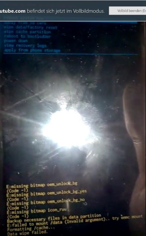

[doublepost=1475018020,1475017794][/doublepost]auf jeden fall schick mal ein foto vom recovery wo steht das gelocket ist und welche fw da drauf ist .....
Danke schon mal für die Antwort ;) Ich wollte nur meinen eigenen Findungsprozess abbilden um das Problem besser zu schildern ;)

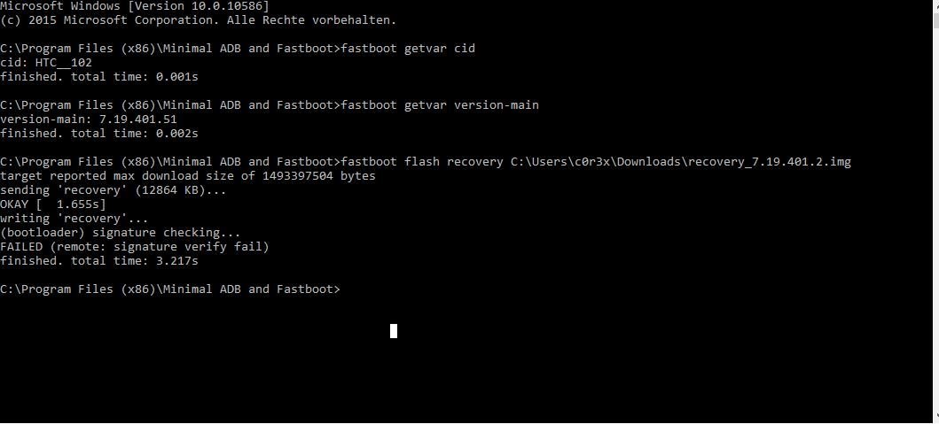

Lies mal bitte per fastboot deine version-main und deine CID aus aus:
fastboot getvar version-main
fastboot getvar cid
Poste bitte die Ergebnisse hier.

Danke, und sorry für die verspätete Antwort, hatte anderweitige probleme. werd es gleich mal testen
fastboot getvar cid: HTC__102
fastboot getvar version: version-main: 7.19.401.51
[doublepost=1484831664,1484829785][/doublepost]über deinen link finde ich keine identische version, am nächsten dran ist 7.19.401.2
[doublepost=1484831963][/doublepost]das flashen schlug fehl, weil wohl nicht signiert. siehe screen
