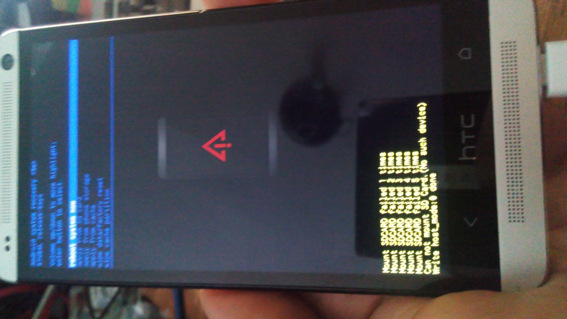

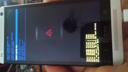

Bei mir startet das HTC One M7 auch ständig neu, nachdem ich versucht habe das Update auf lolipop zu machen...
Ich komme noch ins Recovery Menü... aber das war es dann auch... der interne Speicher scheint weg zu sein.... :sad:

Geh mal in den Wiederherstellung-des-Werkszustandes-Thread im Rootbereich und dort ganz oben in "Zurück zu Stock" von ferchi, da findest du vielleicht die passende Software. Dein Gerät ist ja noch locked, da kannst du das Flashen versuchen.
