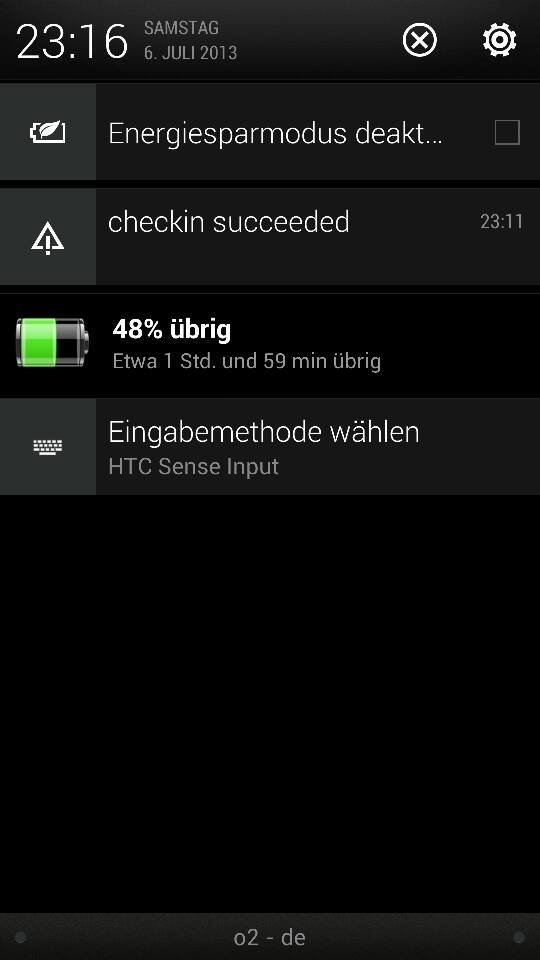

Es gab doch ein tastatur befehl über den Dialer, wo das handy hochgepusht wird in der Update liste... Weiß einer den noch?
hier *#*#2432546#*#*
hab den extra gesucht
der ist auf seite 17 bei dem Thread Wann kommt 4.2.2
Reaktionen: Yoshii66 und X-Ray-S
Bringt diese kombination wirklich was ? ^^
bei mir hat der nichts gebracht und ich hab den Code mehr als nur 1 mal eingegeben
Da steht nur das hier also das 2.

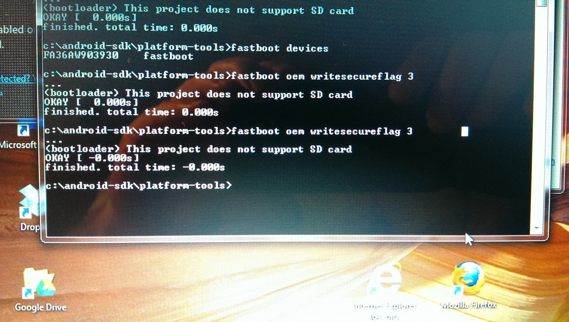

Nein klappt nicht mit locking den bootloader:
Commando: fastboot oem writesecureflag 3 in cmd und fastboot
Foto beigefuegt.
