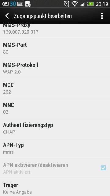

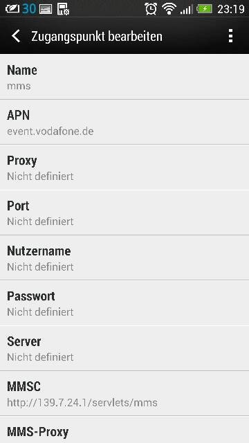

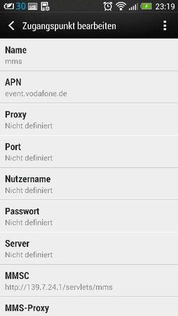

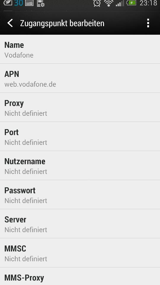

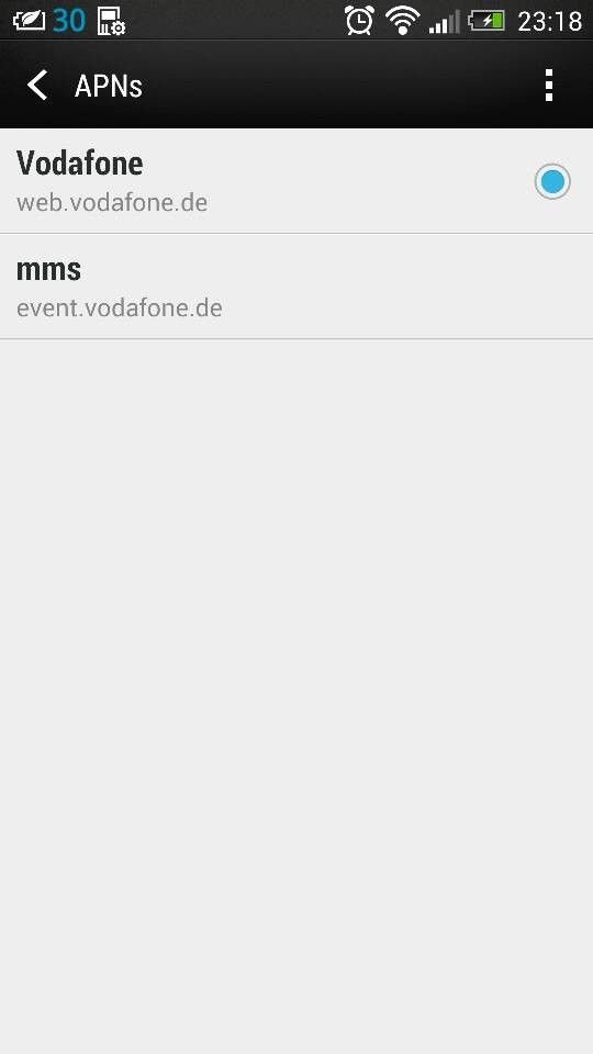

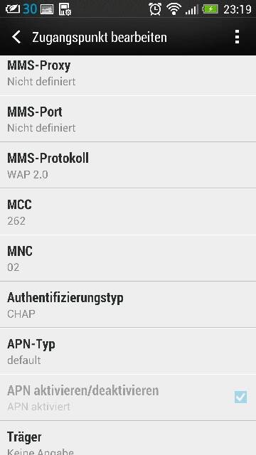

Bei mir geht es auch. Habe es hiermit gerade getestet.
Gesendet von meinem HTC One mit der Android-Hilfe.de App

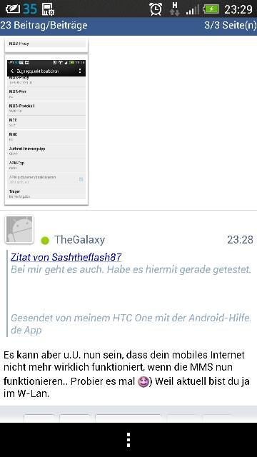

Es kann aber u.U. nun sein, dass dein mobiles Internet nicht mehr wirklich funktioniert, wenn die MMS nun funktionieren.. Probier es mal :o) Weil aktuell bist du ja im W-Lan.
uploadfromtaptalk1364938179482.jpg:thumbup:;)
Reaktionen: TheGalaxy
ja dann glückwunsch.. :o) Meine Einstellungen sind genauso.. und MMS.. no way.. auch nicht nach reboot
Edit: beide APNs gelöscht und neu eingepflegt, genau wie deine Angaben sind.. nun gehen MMS und das Mobile Internet nicht mehr
War bei mir auch. Beim One x. Habe einfach die apns beide gelöscht und neu eingetragen und seit dem geht es.
Achte nochmal Überall darauf das keine Leerzeichen vor oder nach deinen Einträgen sind... Manche Tastaturen fügen das ja automatisch ein. Das vermute ich war bei mir das Problem damals

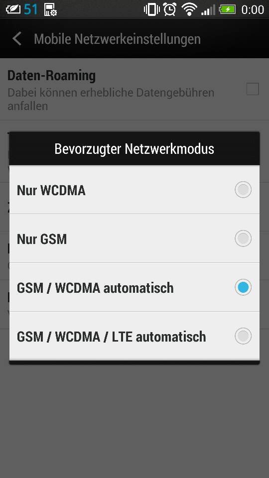

Du musst kurz warten dann kommt das Internet wieder.. Der schaltet ja um. Steht dein Internet in den Einstellungen auf lte? Wenn ja mach mal nur gsm hsdpa
Denn als ich gsm hsdpa lte drin hatte kam mein Internet manchmal auch nicht wieder nach WLAN Nutzung..

Schau nochmal oben.. Mach mal automatisch Ohne lte, und die gleichen Einstellungen.
den Internet apn gab ich immer als erstes eingetragen
So geht das bei mir. Mit der Einstellung darunter kam mein Internet manchmal auch nicht wieder..

Macht nochmal einen Kompletten werksreset und stellt es nochmal so ein wie auf meinen Bildern.. achtet darauf das nirgends leerzeichen sind. und dass die apn typen richtig sind.

Ich kann dir nur sagen dass ich das spielchen beim OneX auch hatte und nach mehrmaligem einrichten hat es funktioniert. Und ich bin seit dem ersten Android Gerät dabei. Manchmal spackt es halt etwas rum. flash am besten nochmal auf die Originalrom zurück mit einem Fullwipe und probier es noch ein letztes mal. wenn es dann nicht geht weiss ich auch nichtmehr. Mein Cousin hat auch mal gemeint er hat alles zehnmal überprüft und es geht einfach nicht. und siehe da ein leerzeichen nach default. du kannst auch mal statt default, default,hipri ausprobieren. geht manchmal auch.
Habe ich nicht erwähnt. default und default,hipri habe ich auch schon getestet.
