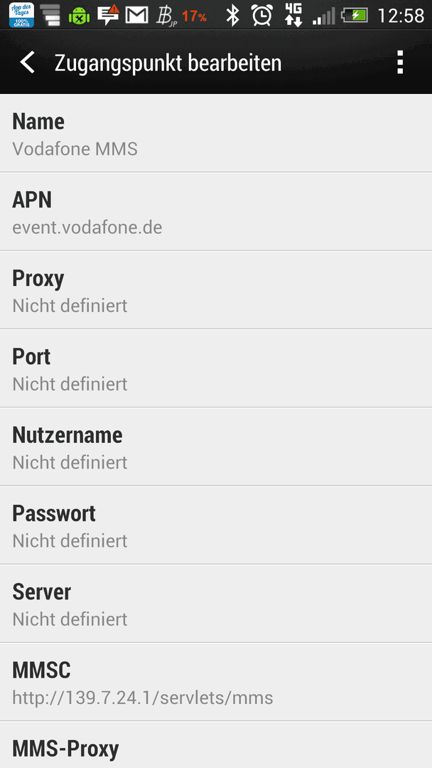

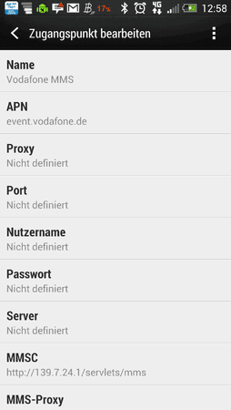

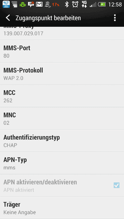

Da ich hier so rein platze - kurz ein paar Infos: Ich heiße Silas, bin 29 Jahre alt und komme aus dem schönen Hamburg. Lange Zeit war ich mit iOS unterwegs, habe jetzt aber mal wieder einen Abstecher ins Android-Lager gemacht und mir ein HTC One gekauft. Eigentlich bin ich auch total zufrieden. Allerdings habe ich Probleme mit dem MMS Versand, vielleicht kann mir ja jemand helfen.
Die Einstellungen sollten soweit stimmen. Ich habe den APN vorhin auch komplett gelöscht und neu angelegt. Daten habe ich von der Vodafone Homepage übernommen. Auch das Eintragen eines "*" unter Server und Umstellung der Verschlüsselung von CHAP auf PAP brachte keinen Unterschied.
LTE funktioniert problemlos. Ich habe auch versucht, mir von der Vodafone Seite die Einstellungen zuschicken zu lassen. Allerdings kommt da bei mir nichts an.
Hat von euch noch jemand eine Idee, was ich falsch mache oder ändern könnte?

Edit: Ob der Empfang funktioniert, kann ich leider nicht sagen, bzw. konnte ich es bis jetzt noch nicht testen.

proxy sollte so sein 139.7.29.17. bei dir sind noch nullen dazwischen
Eigentlich dürfte führende Nullen bei einer IP nicht stören.
Vorher hatte ich die Adresse ohne Nullen drin. Beim Neuanlegen der Konfiguration habe ich es dann mal mit Nullen probiert.
Funktioniert also beides leider nicht.

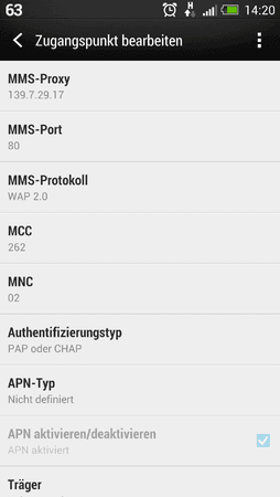

Hallo silaz,

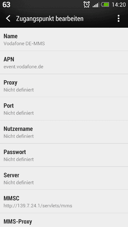

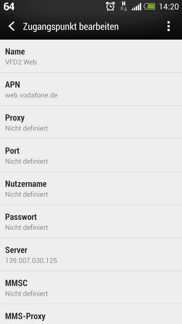

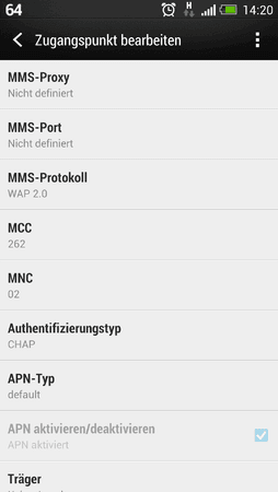

es hat was gedauert bis mein Internet auf dem Handy auch wieder ging. Ich kann nun aktuell MMS senden und empfangen, & das Mobile Internet nutzen.
Anbei meine Konfigurationen.

Vielen Dank für die Bilder, TheGalaxy. Meine Konfiguration ist identisch. Leider funktioniert der Versand noch immer nicht.

Habe die gleiche Konfig wie TheGalaxy mit folgenden Ausnahmen:
Authentifizierungstyp: CHAP
APN-Typ: mms
Und die MMS Proxy-Adresse habe ich mit Nullen geschrieben, aber wie schon beschrieben sollte das ja eigentlich nichts ausmachen.
