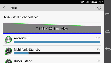

Ich habe hier noch ein Huawei Ascend P6, und da gibt's genau die gleichen Probleme, zumindest bei der Firmware B111 beim P6 noch. Siehe Bild, Android OS bei 73%.
Eine Lösung haben wir im Huawei Forum auch noch nicht gefunden. Auffällig ist bislang nur, dass nicht jeder davon betroffen ist.

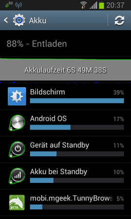

Also bei mir sieht Android OS ganz manierlich aus, siehe Grafik ...
