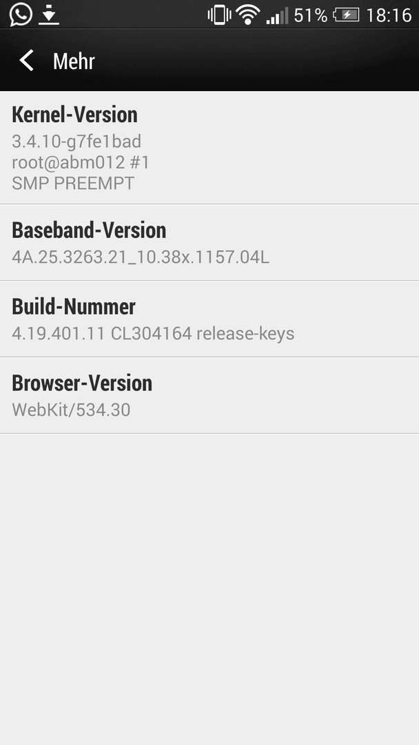

Ich hab wie alle auch das Problem, dass das Update bei ca. 30% abbricht mit dem roten Dreieck.
Ich hab nur den Bootloader unlocked (per HTCDEV) und sonst ist alles original mit der Softwareversion 4.19.401.11 (Siehe Anhang).
Woher bekomme ich jetzt das passende OTA File? Und kann ich es dann mit RUU flasen?

Für das Update muss auf jeden Fall der Bootloader GELOCKT sein.
Geht über "fastboot oem lock".
