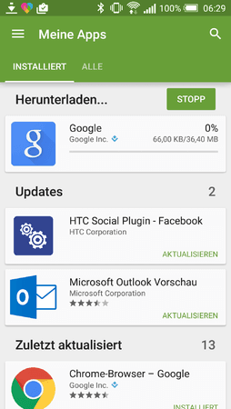

Gibt gerade ein Update für:
HTC Social Plugin - Facebook
(Fixt den FB & Blinkfeed Bug)
und ein neues "Zoe" Update
Reaktionen: DerDustin

Gerade bekommen. Jetzt funktioniert auch Facebook im BlinkFeed wieder. Dienste wie Flickr und Foursquare sind dazu gekommen.
