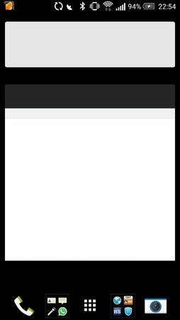

So sieht bei mir das Musik widget und der Kalender aus, hab die widgets schon mal entfernt und neu gesetzt, aber immernoch das gleiche

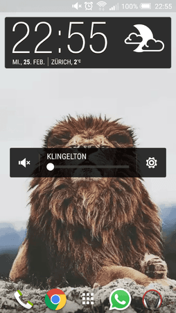

Also bei mir ist alles wie gewohnt. Vielleicht meinst Du etwas anderes?
