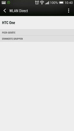

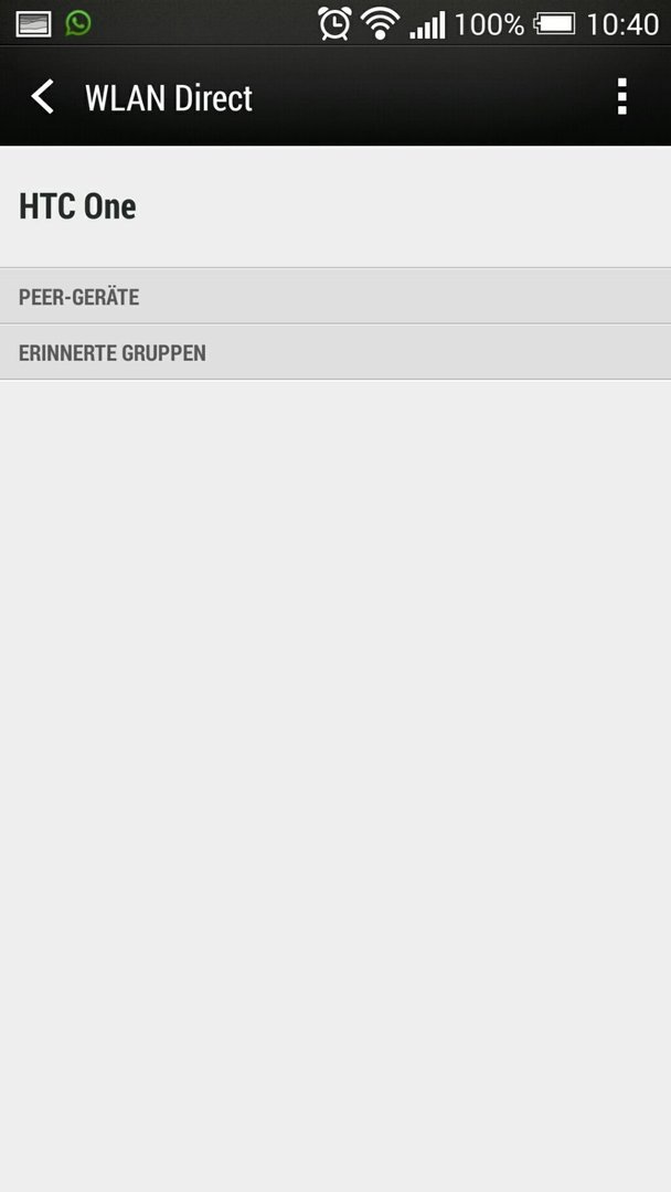

Es gibt eine lösung für einige One's.
Unter WLan Direct das Handy auf HTC One umbennen.
Hat bei vielen schon geholfen.
Mal versuchen ;) ...

@X-Ray-S
vielen Dank für Die Antwort, allerdings hats bei mir leider nicht geholfen, wieso auch immer ^^ Hab ich auch schon vorher ausprobiert

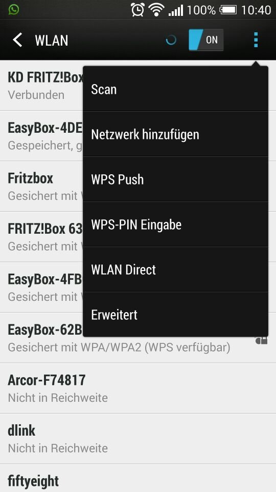

Eins könntest noch versuchen.
Geh mal in die Einstellungen -> Wifi -> 3dot-Menü -> Wifi direkt -> 3dot Menü -> Gerät umbenennen" und gib da mal einfach nur "HTC One" ein.
