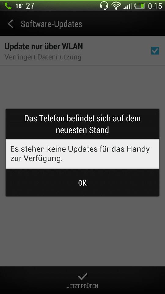

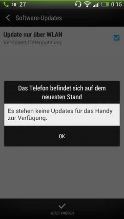

Ich verstehe diese Politik nicht.. wenn das Update kommt sollte jedes handy ein Update bekommen was soll das Mit den erst diese Handys dann die anderen... Das regt mich auf ich will endlich das 4.2.2 :banghead:
Reg dich nicht auf, habe auch noch die 4.1.1 drauf :D ebend nochmal geprüft, kommt aber nix ^^
