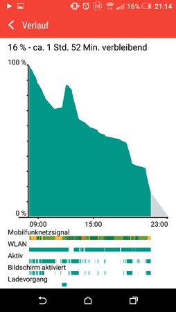

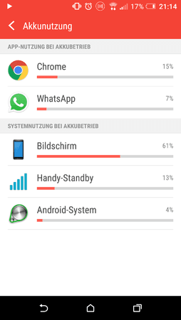

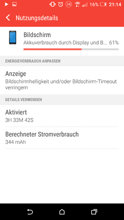

Ganzen Tag unterwegs gewesen, viel gependelt. Einige Zeit im Chrome gesurft, ca 60 Minuten Musik mit Kopfhörer. Einiges an WhatsApp und
Threema.
Häufige Wechsel zwischen WLAN und Mobile Daten.
Es ist OK. Dafür, dass ich zwischendurch bei knapp 75% aber schon mal wieder aufgeladen hatte, auch nicht sehr gut.

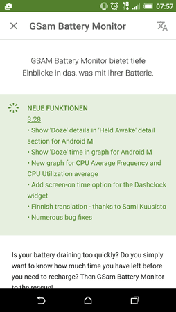

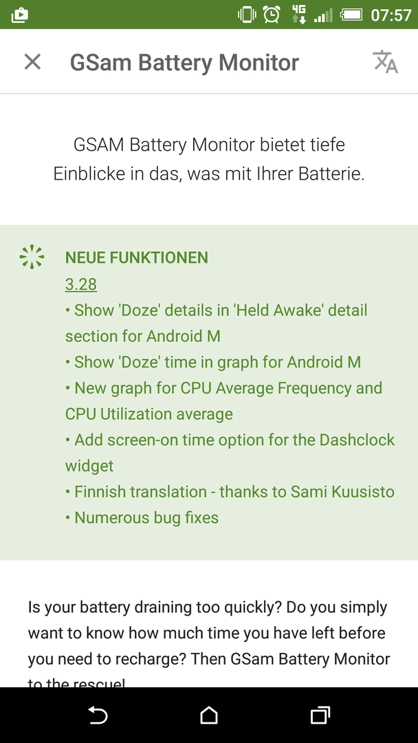

Salut zusammen
Der GSam bildet neu den Doze ab. Bin mal gespannt...
