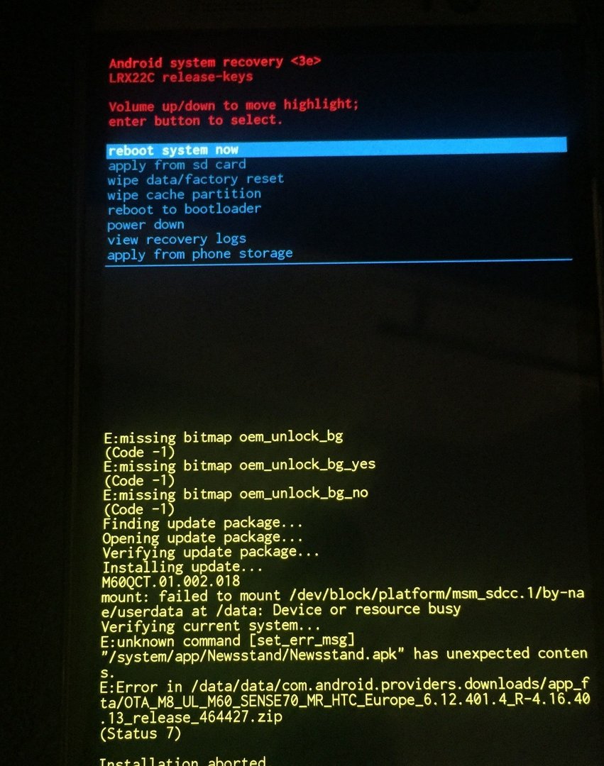

Gestern wurde das neue Update ausgerollt. Bei mir hat es normal gedownloadet. Erst die 3 kleine Updates, dann das Große Update Packet. Nach dem Entpacken hat es sich ausgeschaltet und angefangen das Update zu installieren, Doch kaum erreicht es die Hälfte ,geht es zum Recovery Modus. Ich hab Htc nach Lösung gefragt aber sie konnten mir nicht weiter helfen. Ich hab es auch schon 6 mal zurückgesetzt aber es funktioniert noch immer nicht.Hier ist noch ein Bild. Ich hoffe ihr könnt mir helfen.

@GulecNuri
Hast du irgendwas modifiziert? Root?

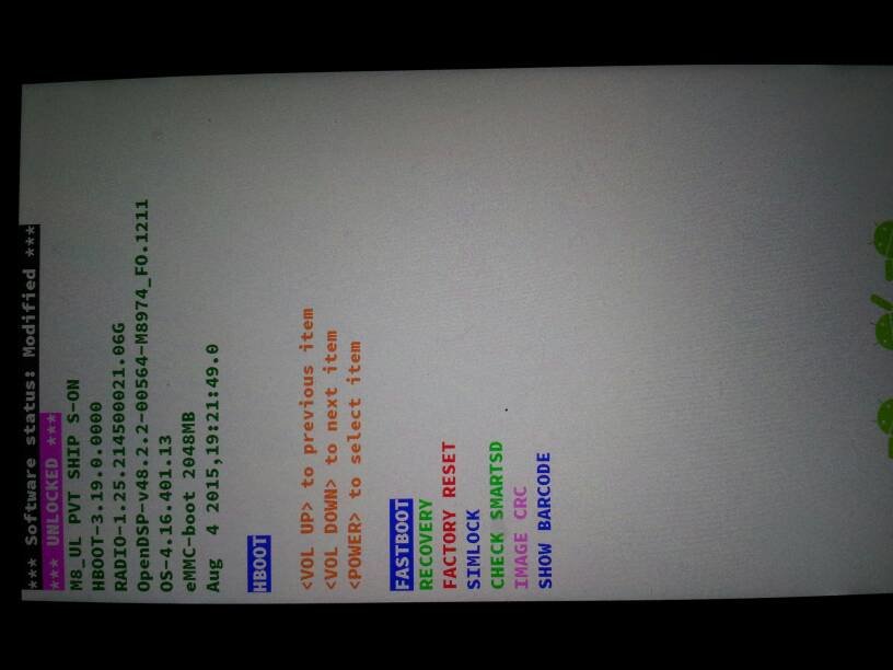

@Nuri: Ein Foto vom Bootloader wäre noch Hilfreich. Weißt du wie man da reinkommt?
Habe das gleiche Problem. Und hier ein Bild vom Bootloader...
