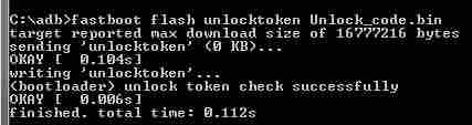

mein M8s hängt auch im HTC Startlogo fest, es ist Locked S-On also ist die originale TMO Software installiert.
Wolle dann erstmal S-off machen ich komme auch bis dahin wo dann auf dem Handy steht Unlock bootloader was ich mit Yes bestätige, allerdings steht danach immer noch Locked S-On……..
Eine Ruu.exe oder Ruu über Fastboot zu installieren geht leider nicht da das Handy nach dem booten im Startlogo hängt und keine USB Verbindung vorhanden ist. Ein Softwareupdate über die SD karte geht leider auch nicht da der Handyspeicher voll ist.
Factorey Reset geht leider nicht und bei einen update über die SD Karte kommt auch die Fehlermeldung das der Handyspeicher voll ist.
Gibt es irgendeine Möglichkeit den Handyspeicher zu löschen?
