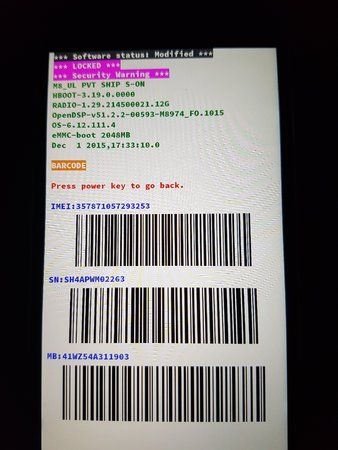

Hi,

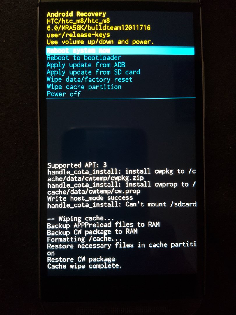

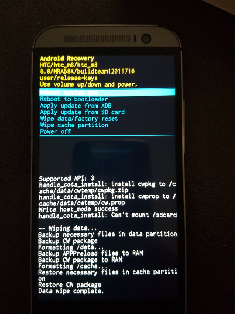

Ich verzeifel grad langsam. Das M8 wurde im Auto vergessen (es war kalt und der Akku dann leer) und seit dem steckt es im Bootloader fest, sobal man es einschaltet.
Wenn ich von da in den Recovery Modus gehe und ein Factory Reset mache, geht es trotzdem nicht. Es passiert anscheinend rein garnichts, was mich wundert. Ein Reset muss doch was bewirken?
Nun würde ich gerne über den Bootloader das System neuinstallieren, also per RUU, finde aber keine funktionierende....
CID: VODAP102
Software Status: Modified
Locked
S-ON
OS 6.12.161.4
Kann mir wer weiterhelfen, wie ich das Ding wieder zum laufen kriege?
Oder kann es sogar sein, das ein richtiger Defekt hardwareseitig vorliegt? (Schaden durch Kondenswasser vlt?)
Danke schonmal

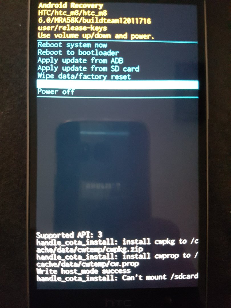

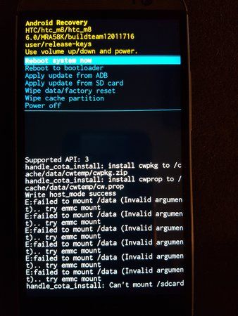

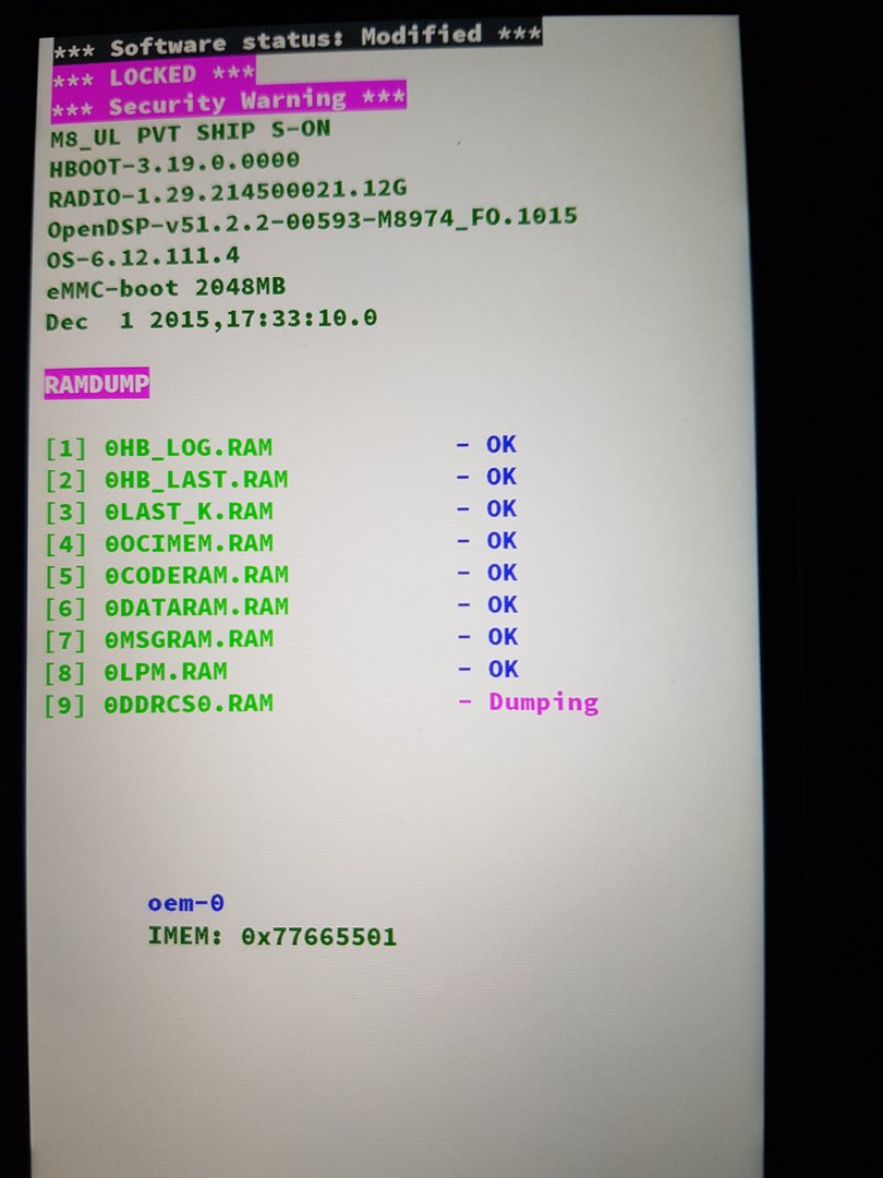

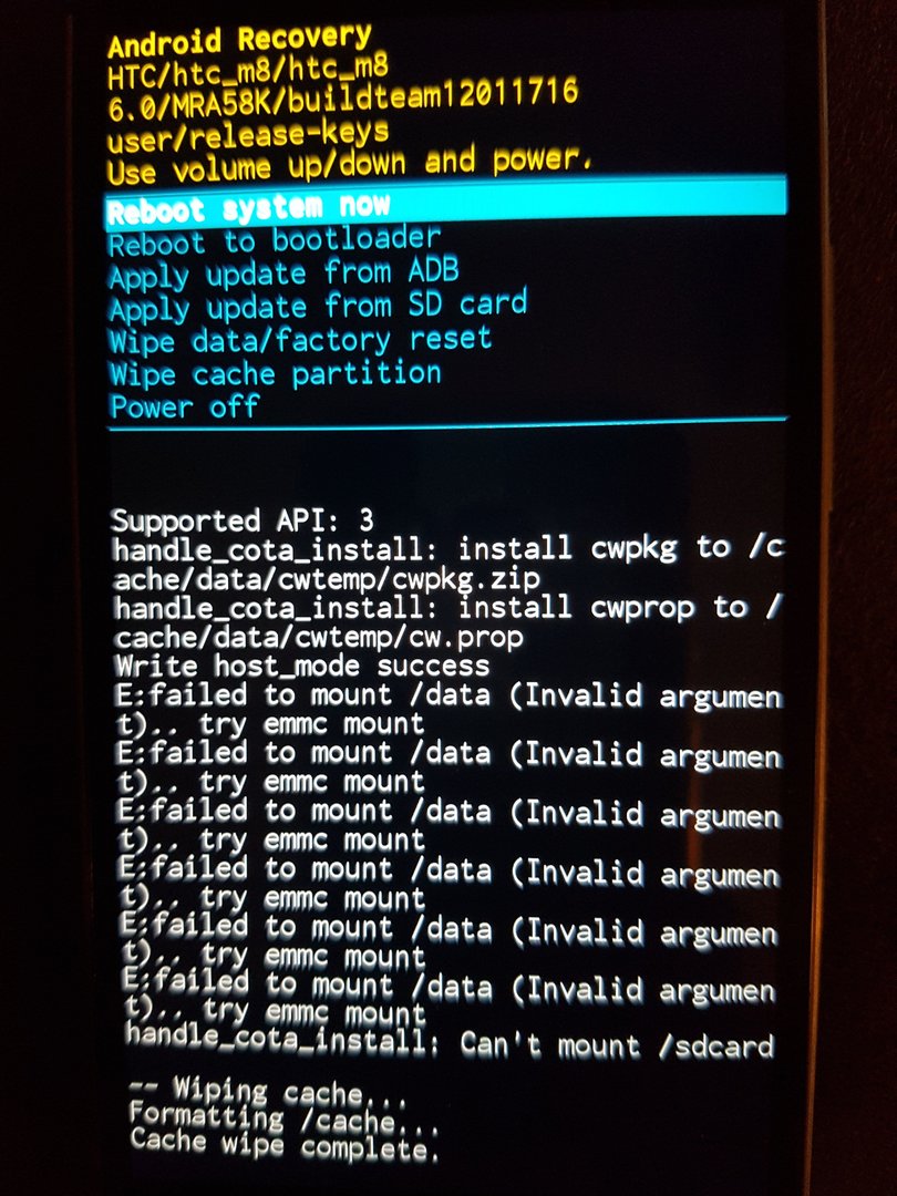

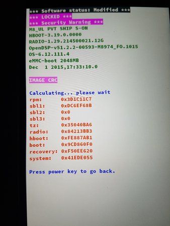

ich habe mich hier im Forum angemeldet, weil ich natürlich wie viele andere auch Hilfe benötige.
Das HTC one M8 meines Sohnes startet nämlich auch nur noch in diesem Bootloader. Er hat wohl schon einiges ausprobiert ist aber nicht weiter gekommen.
Jetzt habe ich das Teil hier vor mir liegen und soll es wieder ans laufen bringen. Nachdem ich hier im Forum letzte Nacht einiges gelesen habe und auch schon so einige Dinge im Bootloader aufgerufen und durchgeführt habe komme ich auch nicht mehr weiter.

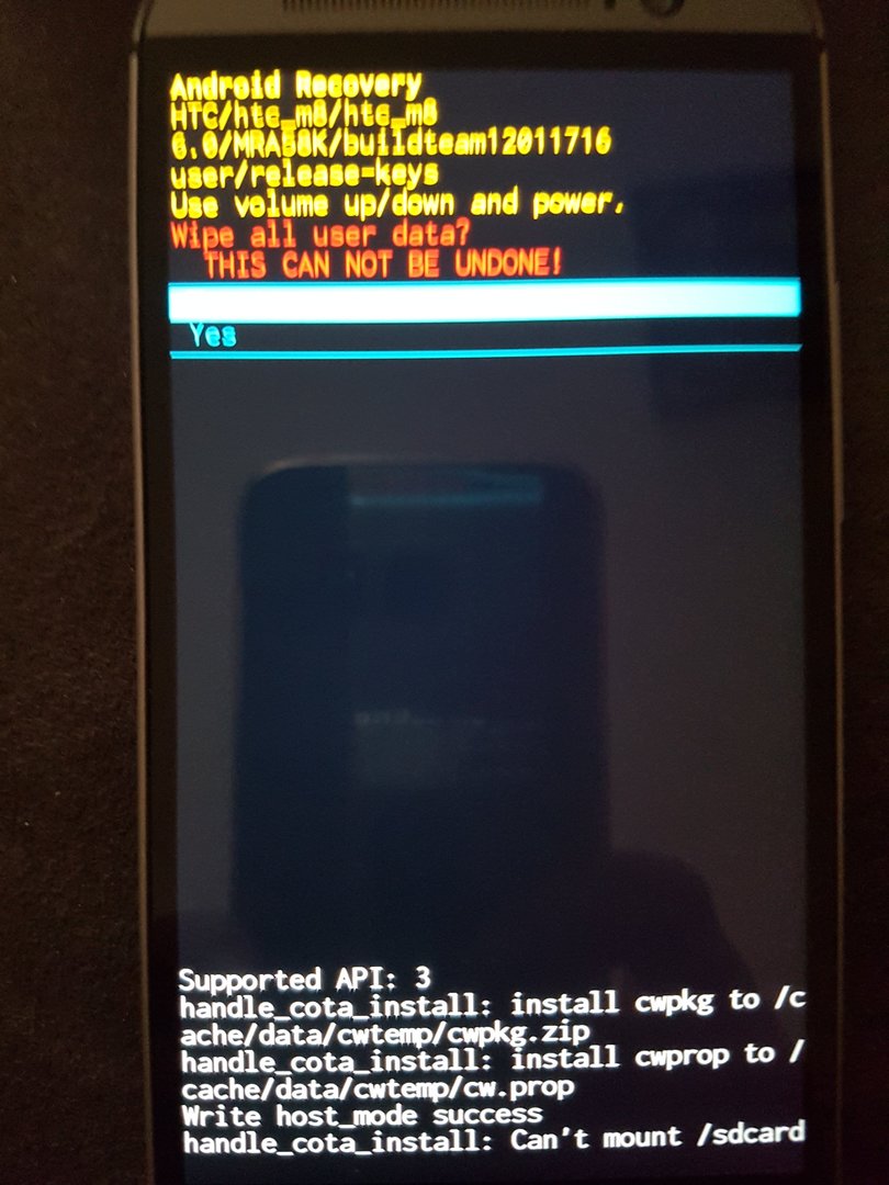

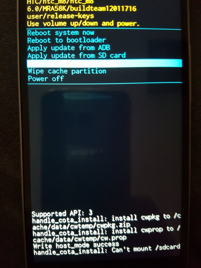

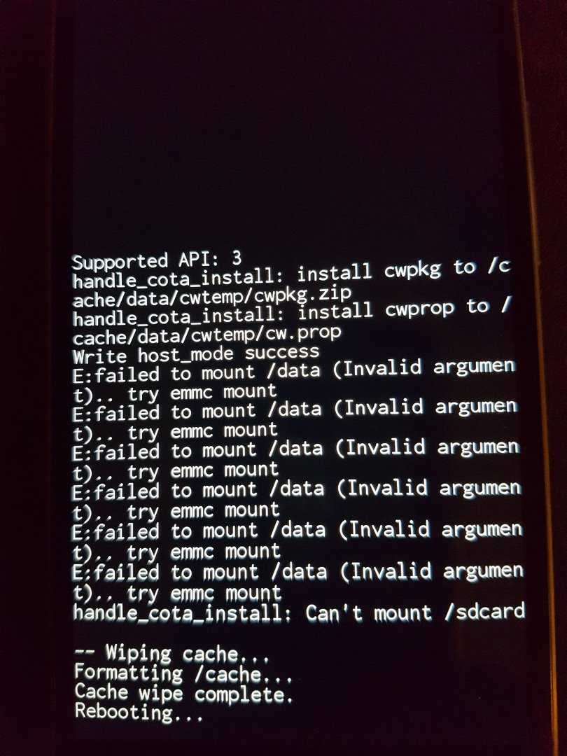

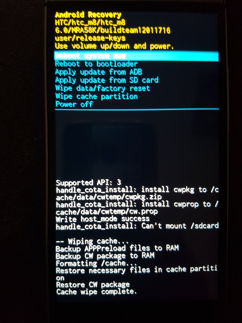

Ich lade mal die Bilder hoch, die ich letzte Nacht vom Handy gemacht habe, damit Ihr seht wie es auf dem Teil mittlerweile aussieht.
Vielleicht könnt Ihr mir ja helfen.
Da ich kein Englisch kann wäre eine Schritt für Schritt Anleitung auf Deutsch (vielleicht gespickt mit ein paar Bildern) damit ich weiß wie es aussehen muss wenn ich in einem der vielen Untermenüs bin. Und ein HTC nenne ich auch nicht mein Eigen. Ich bevorzuge Samsung. Aber egal. Habe meinem Sohn versprochen das ich mich schlau mache.
Ich habe mittlerweile aus einem anderen Thread hier zwei Dateien runtergeladen. Einmal die adb1.0.32_mit_CMDx64_und_TWRP.zip und zum anderen den USB Treiber HTC_Driver-4.16.0.001. Keine Ahnung was ich schon gemacht habe, aber in der cmd Box die mit in der .zip Datei lag hatte ich auch schon was eingegeben, was ich in dem Thread aus dem ich die Dateien hatte. Aber es hat sich nichts getan.
Auch auf Apply Update from ADB bin ich schon gewesen. Aber irgendwie gehen die Daten nicht aufs Handy rüber. Gelesen habe ich auch das wenn man über USB nicht aufs Handy kommt man diese Datei UniversalAdbDriverSetup.msi drüber installieren soll was ich auch getan habe. Was ich nicht finde in der Schritt für Schritt Anleitung hier, ist diese Recovery Datei die man auch runterladen soll. Ich habe keine Ahnung welche das Handy benötigen würde. Nur das es eine von Telekom sein müsste, da mein Sohn das Handy seinerzeit von denen erworben hat.
Das Handy sehe ich auch nicht im Explorer am PC um da irgendwas in irgendeinen Ordner schieben zu können. Aber in diesem Fastboot Menü das rot ist steht wenn ich das Handy an den PC anschieße dann aber USB dahinter und wenn ich das USB Kabel entferne ist es weg. Auch das laden normal funktioniert. Momentan hat der Akku 75 % und es wird auch angezeigt das AC angeschlossen ist. 20170530_202707.jpg 20170530_203228.jpg 20170530_203248.jpg 20170530_203547.jpg 20170530_203940.jpg 20170530_204018.jpg 20170530_204207.jpg 20170530_205626.jpg 20170530_205733.jpg 20170530_224217.jpg 20170530_224356.jpg 20170530_224435.jpg
Vielleicht könnt Ihr mir helfen das Handy komplett neu zu installieren. Ich glaube ich habe mittlerweile alles gelöscht was jemals auf dem Teil war.

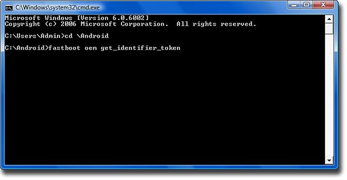

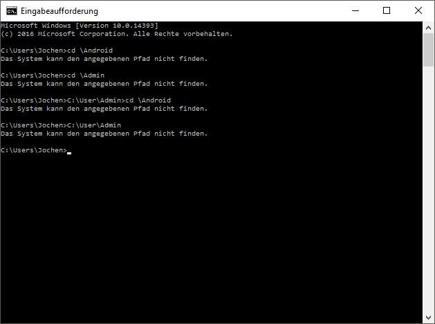

[doublepost=1496239755,1496235508][/doublepost]Au weh, das geht ja schon gut los. Kann mir jemand sagen, wie ich in der Eingabeauffordrung an diese Stelle komme die im Bild zu sehen ist? Das Bild ist aus der Anleitung auf der HTC Seite
Bei mir sieht das so aus und ich habe schon wie man sehen kann verschiedene Wege versucht damit es so aussieht wie das Bild von der HTC Seite. Bekomme es aber nicht hin. Habe auch schon die Eingabeaufforderung im Admin Modus versucht. Da steht dann allerdings vor der spitzen Klammer
System 32. Auch dort habe ich es versucht so aussehen zu lassen wie auf dem ersten Bild.so sieht es aus normal.jpg
