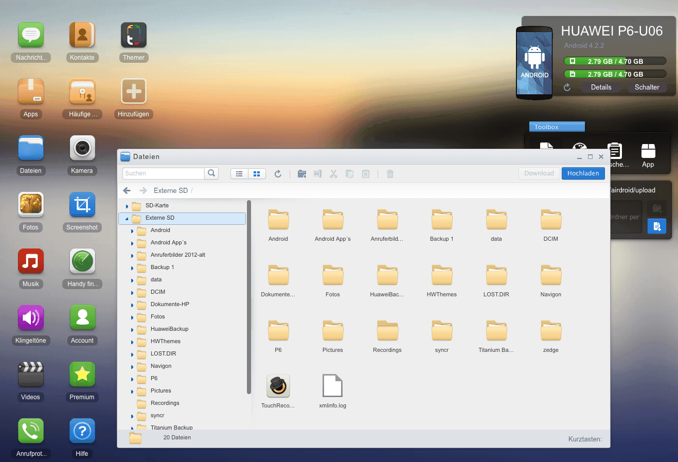

Zu Airdroid:
Kann unter 4.2x problemlos auf SD-Karte schreiben und lesen (siehe Foto)Deine SD-Karte sollte unter Kitkat auf jeden Fall erkannt werde- evt. Einstellungen prüfen.
Wenn du kein Root hast, unterliegst du leider der Google Kitkat Problematik mit eingeschränkten Rechten der SD-Karte. Drag+Drop geht ohne Probleme.
Zugegeben sehr ärgerlich wenn man nicht rooten will.
ISyncr benutze ich nicht zum Datei Austausch sondern nur zur Synchronisation mit Itunes- und das funktioniert super.
