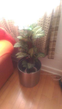

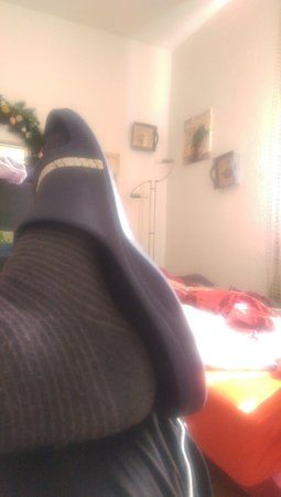

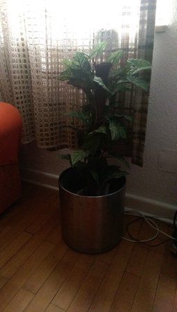

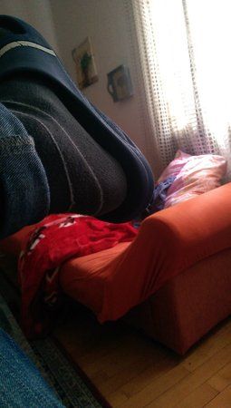

ich habe den Verdacht, dass etwas mit meiner Kamera nicht in Ordnung ist.
Zum Vergleich nahm ich Fotos, die ich gleich nach Erhalt des Handys geschossen habe und habe versucht, sie ein weiteres mal zu schießen. Und dabei hat sich mein Verdacht verstärkt. Vergleichsbilder seht ihr im Anhang (Sorry für die etwas merkwürdigen Motive :flapper:). Es scheint das einfach alles heller aufgenommen wird, eine Art Bloom. Alle Fotos wurden im Auto-Mode gemacht. Das Glas sieht auch so aus, als ob es von innen beschlagen wäre?! Hab die Außenseite auch so gut wie es geht gereinigt, half aber nicht wirklich viel.
Ist das jetzt ein Garantiefall? Wenn ja, dann hätte ich noch eine Frage:
Ich habe mein Handy damals vom Vodafone Branding befreit, anschließend von S-OFF auf S-On gesetzt und den Bootloader relocked. Das Handy praktisch in den Zustand gebracht, wie es direkt von HTC verkauft wird. Würde es jetzt ein Problem geben, wenn ich das Handy so einschicke? Die CID von Vodadone wurde halt in HTC_102 geändert. Wird das mit berücksichtigt?
Danke und Grüße
Radion

Beschichtung weg. Zahnpaste und ein mikro Faser Tuch, oder eine Politur, und dann die Kamera damit polieren.

das problem lässt sich wirklich mit ein bisschen zahnpasta beseitigen. ging mir auch so.
Das mit der Zahnpasta hat leider nicht geklappt. Die Vorderseite des Glas sieht sauber aus, aber wenn ich es gegen das Licht halte, sieht man dass etwas auf der Innenseite vorhanden ist. Und da komm ich leider nicht ran.

Falls deine nervlichen Kapazitäten noch nicht ausgeschöpft sind kannst du es noch mit einer politessen probieren, die kleine schleif Partikel enthält (Automobil Branche), oder Display Politur (xerapol).
Ich weiß wie ärgerlich das einschicken ist und das damit verbundene zurücksetzen und sichern.normalerweise ist diese Beschichtung nun aussen beschädigt. Bei mir habe ich die sogar mit Finger Nagel und ec Karte abkratzen können.
