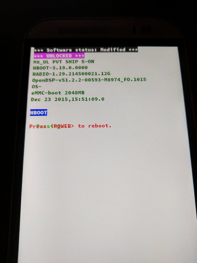

Im bootloader steht folgendes:
***modifyed***
***Unlocked***
M8_UL PVT SHIP S-ON
HBoot-3.19.0.000
Radio-1.29.214500021.12G
OpenDSP-v51.2.2-00593-M8974_FO.1015
OS- *leer*
Fastboot geht nur „fastboot ac“, so dass ich nur per USB laden kann. Der PC erkennt es auch nicht, auch nicht mit HTC software, oder die allg. software am PC; Daher kann ich es nur über speicherkarte flashen. Habe wohl durch die Radioversion ja eine Brandfreie Version drauf. Habe die letzten 2 Tage diverse RUU's downgeloaded und wie beschrieben versucht aufzuspielen… dann kommt fast nur fail; Einmal bei 6.12.111.4 kam dann: Paring.... Device halted due to Lagre Image update fail!

Also ich downloade TWRP, zippe es und benne es in 0P6BIMG um
dann auf die sd-karte drauf, und handy starten.... dann macht er auch ... dann folgt das...

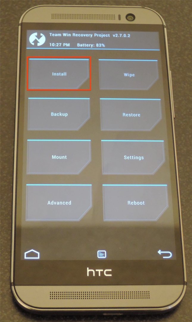

kannst du mich dorthin navigieren wo du meinst?
so schaut es aus....

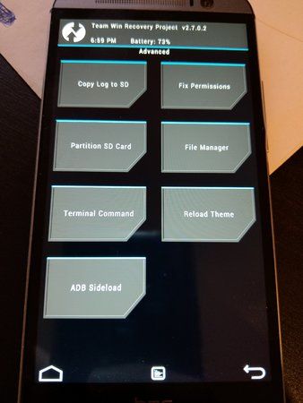

Auf "Advanced" und dann auf "Terminal". Tippe dann mal "date" ein und drück Enter. Wenn alles ok ist, steht da ein Datum... Muss nicht richtig sein, es darf nur kein Fehler kommen.

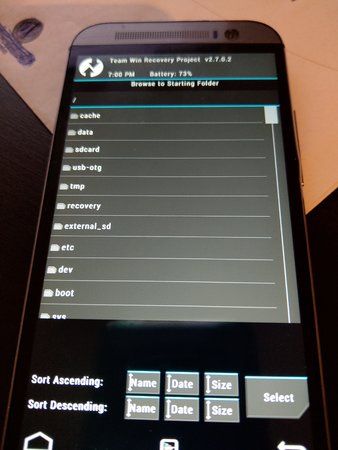

also ich kann nirgends etwas ein tippen.... hier 2 bilder...
Drück mal auf "Terminal Command"
Dann dort "date" + Enter
das Bild 320.jpg ist nachdem ich auf terminal command gedrückt habe
