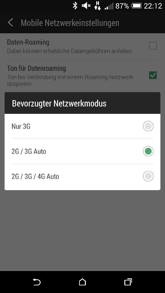

Mir ist aufgefallen das beim 4.4.4 kein Lte angezeigt wird
4g = lte
