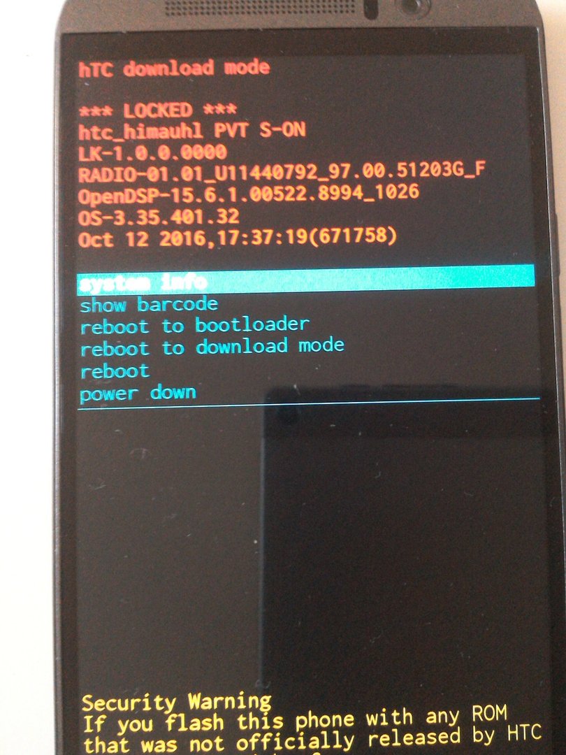

Ok, Datei umbenannt, auf die SD Karte geschoben und ins M9 eingelegt
Dann kam nach Start dieser screen
Dann im Download Mode dies
Nach drücken von VolUp startet das M9 dauernd neu und es erscheint immer kurz das HTC Logo
Leider kann ich kein mp4 Video anhängen
Hast du mal das getan, was da unten in gelb steht?:)
VolUp habe ich gedrückt

Was hast Du nun drauf, Nougat oder noch Marshmallow? Du kannst nur die RUU.zip verwenden, die schon installiert ist - also wenn noch Marshmallow drauf ist, kannst Du oben verlinkte Datei nehmen. Wenn Du Nougat drauf hast, solltest Du mal im Download-Modus die Zeile hinter "OS" abschreiben und hier posten.
Also, 4.14.401.7 ist drauf. Der Screenshot sollte eigentlich nicht mit kopiert werden.
Dann brauchst Du diese hier: Google Drive – Virenscannerwarnung
Da die Datei bei Google liegt, wird kein MD5-Hash auf der Downloadseite angezeigt. Aber wenn der folgende passt, sollte die Datei aber intakt sein:148A8AF99EBDC7B26B4B14C09179D6E0
