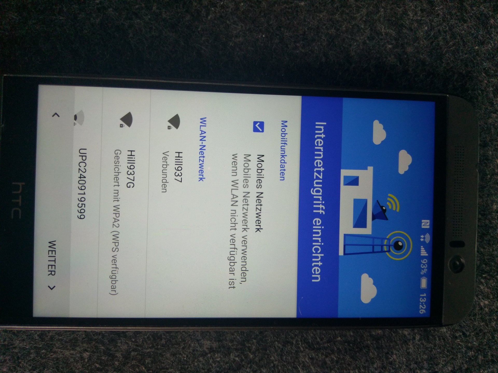

Moin Leute,

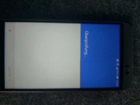

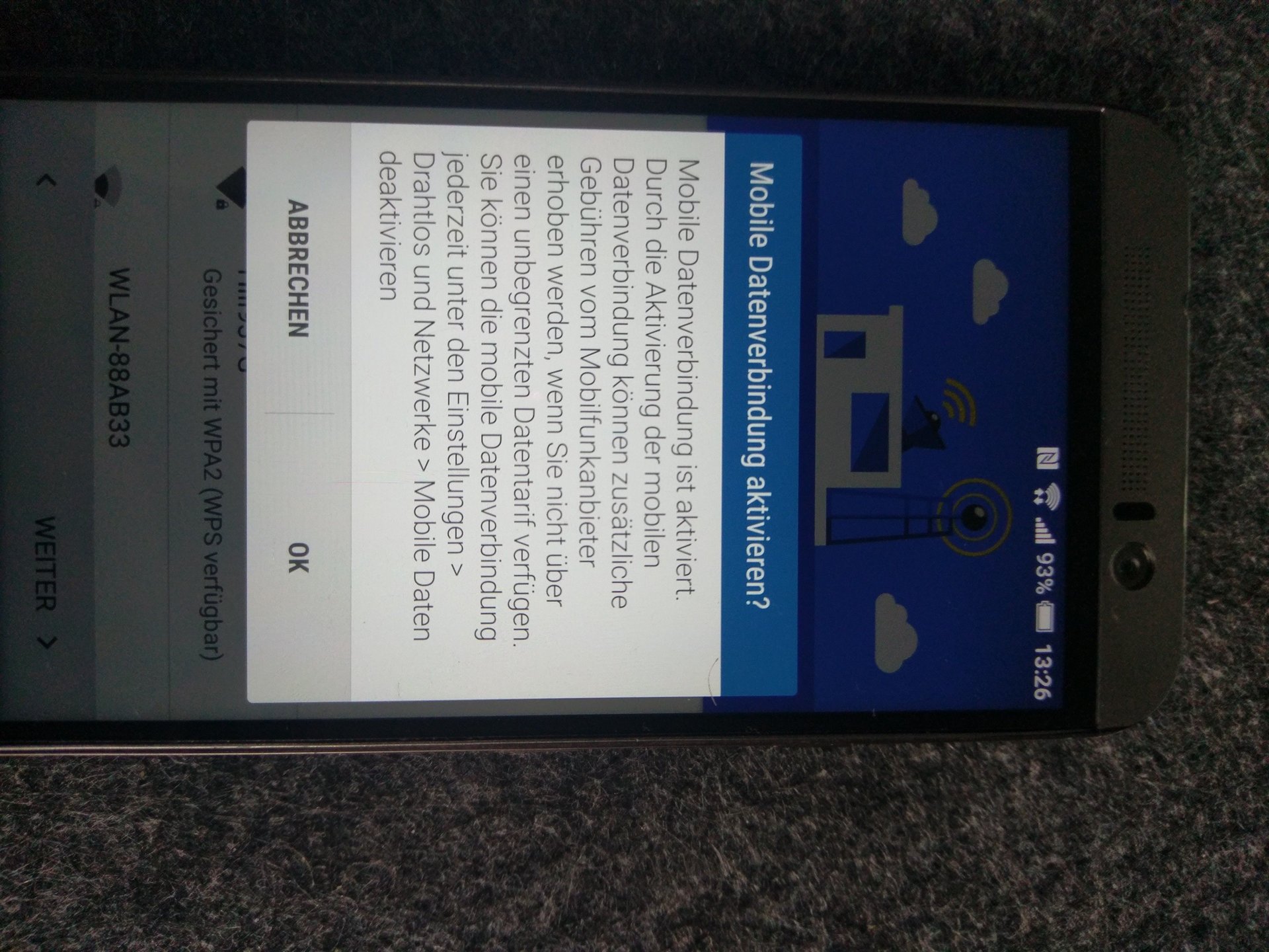

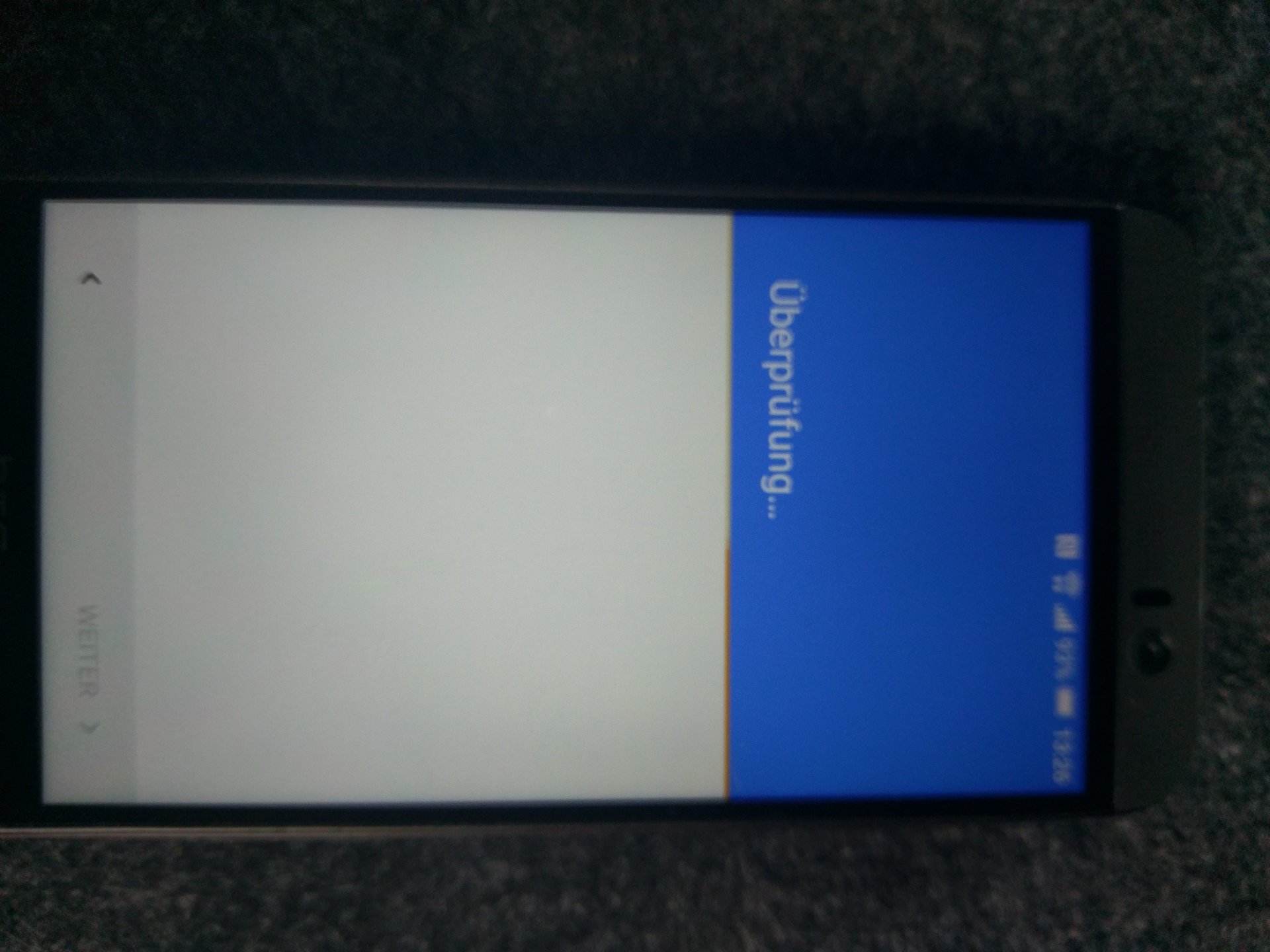

mein M9 treibt mich ein wenig in den Wahnsinn. Habe es gestern Abend auf Werkseinstellungen zurück gesetzt weil es
so langsam wurde. Danach wurden die Apps Optimiert-> Willkommen screen Sprachauswahl-> Internetzugriff einrichten.
Hier bleibt es einfach hängen bzw lässt mich nicht weiter nach der Überprüfung immer wieder kommt Internet Zugriff einrichten egal ob Mobilfunk Datenverbindung oder WLan. Habe mich in dem Bildschirm auch schon selbst angerufen das Telefonieren Klappt aber komme sonst aus dem Menu nicht herraus. Hat da wer ne idee?

Hast Du schon probiert, das Gerät nochmal auf die Werkseinstellung zurückzusetzen?
Hey,
ja habe ich danach schon mehrfach probiert leider mit dem selben Ergebnis. Habe auch schon eine andere Simkarte eingesetzt obwohl diese ja Funktioniert da ich mich ja Anrufen kann und auch Gespräche annehmen kann. Auch habe ich die SD getauscht auch ohne Erfolg. Über ein anderes WLAN habe ich das auch schon Probiert keine Veränderung. Auch komplett ohne Sim & SD. Uhrzeit hat sich ohen SIM von selbst gestellt also muss auch die WLAN Verbindung funktioniert haben. Könnte das Teil gerade gegen die Wand werfen aber dann muss ich wieder streichen...:cursing:..

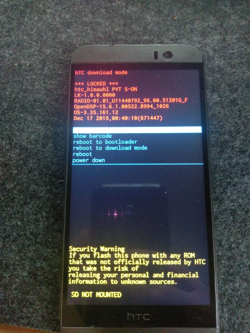

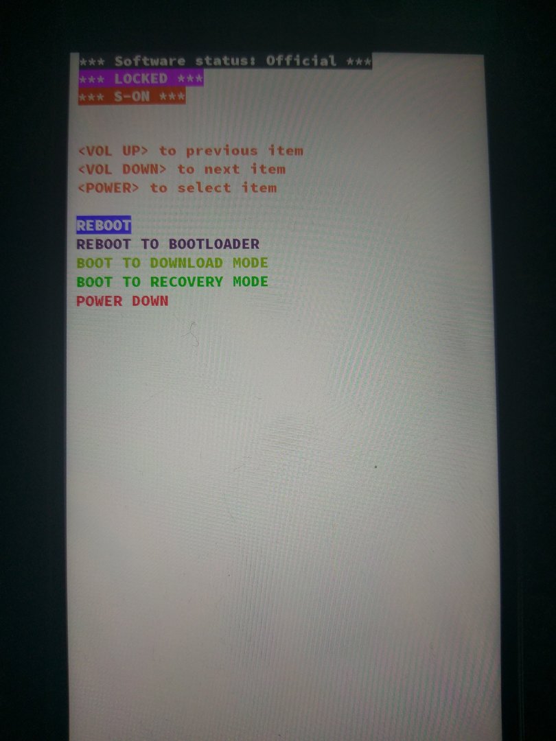

Was wird denn ganz oben angezeigt, wenn Du in den Download-Mode startest (Gerät ausschalten, beim Einschalten den Leiser-Button gedrückt halten)? "Software Status: Official" oder "Software Status: Modified"? und ist Dein Gerät gerootet o.ä?
Hey,
du meinst im Bootloader? im Donwloadmode steht garnichts von alledem.. Habe bilder angehängt. Nein kein Root kein garnichts, hab ich keine Ahnung von und für nen Briefbeschwerer isses mir einfach zu Teuer...
OK, das sieht relativ normal aus. In letzter Zeit kommen nämlich Meldungen, dass der Status plötzlich auf "Modified" springt und dann diverse andere Fehler auftreten.
Sind Navigonsbuttons am unteren Teil des Display verfügbar, also von unten reinziehbar? Dann könntest Du mal probieren, ob Du mit dem "Home"-Button das Fenster wegbekommst. Wie lange hast Du denn bisher gewartet? Vielleicht geht das ganze ja doch noch nach einiger Zeit weg ...

nein komme leider nicht an die Navigationsleiste die ist komplett weg selbst wenn ein Anruf dann läuft komme ich da nicht raus haben dann nur den Anruf screen aber keine Buttons auch reinschieben/ziehen klappt nicht. Das M9 lag von Gestern abend 21 uhr bis Heute morgen gegen 10 Uhr (ca13Std.) rum und am Bildschirm hatte sich nichts verändert. Ja Netzteil war angesteckt und Akku auf 100%.

Cache habe ich auch gelöscht. fullwipe und cache..immer noch das selbe problem. Kann doch nicht sein ^^.. hab doch nur auf Werkseinstellungen zurück gesetzt.. Ist ein Vodafone M9 die Reparieren die aber nicht mehr wegen dem Verkaufsverbot, könnte mir dann ein Samsung oder was auch immer aussuchen das möchte ich aber echt nicht.. Garantie läuft noch bis Okt. 2017.. Da das aber schon ne Fette macke oben am Lautsprecher hat ist ja die Garantie eh flöten gegangen. Die macke ist aber schon fast nen jahr alt also wird es daran auch nicht liegen. Hab das M9 schon des Öfteren auf Werkseinstellungen zurück gesetzt.. immer eigentlich wenn es mir zu langsam geworden ist. Bisher auch immer ohne irgendein Problem. Könnte das nach HTC schicken aber da muss ich sicherlich bezahlen weil es halt schon ein paar macken hat Garantie halt wech...

Wenn alles nix hilft, könntest Du noch versuchen, ob das Einspielen einer RUU.zip etwas bringt. Dabei wird alles wieder auf den Werkszustand geflasht (alle Daten im internen Speicher gehen verloren). Für dein Gerät wäre es die folgende Datei: 0PJAIMG_HIMA_UHL_M60_SENSE70_MR_Vodafone_UK_3.35.161.12_Radio_01.01_U11440792_96.00.51201G_F_release_464298_signed.zip | by Flippy498 for One M9
Dazu musst Du die zip-Datei runterladen (danach zur Sicherheit den MD5-Hash überprüfen), in 0PJAIMG.zip (Null am Anfang) umbenennen und in das Hauptverzeichnis deiner SD-Karte kopieren. Danach startest Du in den Download-Modus und dann sollte unten eine Abfrage kommen, ob die Datei installieren willst. Nach der Bestätigung wird das Handy neu geflasht (mit evtl. mehreren Neustarts). Wenn das alles geklappt hat, löschst Du die Datei wieder von der SD-Karte, da sonst bei jedem Start des Download-Modus wieder die Installationsabfrage kommt.

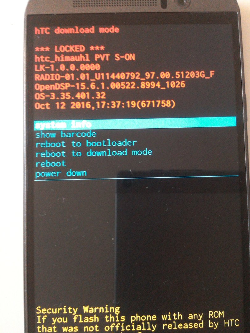

Hallo, ich habe gerade die gleichen Probleme. Mein m9 ist auch nicht gerootet. Gibt es diese ZIP auch für freie geräte?
Ralf
Dazu brauche ich die genaue Softwarenummer bzw. ein Bild vom Bootloader/Download-Modus.
IMG_20170204_103807~01.jpg ic
[doublepost=1486201333,1486201307][/doublepost]Ich hoffe das ist das richtige.
Danke schon mal. Muss ich diese Datei auch so umbenennen?
