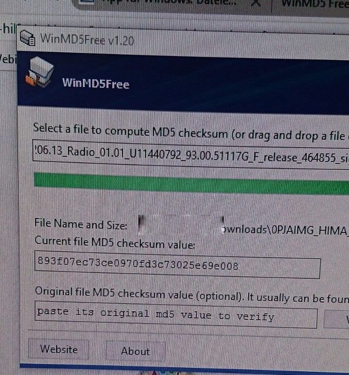

Überprüf mal, ob der MD5-Hash der runtergeladenen zip-Datei stimmt. Bei der von mir verlinkten Version sollte er 893f07ec73ce0970fd3c73025e69e008 lauten.
Hallo @schinge, danke für dein Antwort. Ja, die Nummer stimmt überein. Anbei ein Bild davon
Hast Du das evtl. noch eine andere SD-Karte (am besten nicht größer als 32GB)? Und hast Du das Flashen mehrmals probiert oder hast Du nach den "HTC-Loops" abgebrochen?
