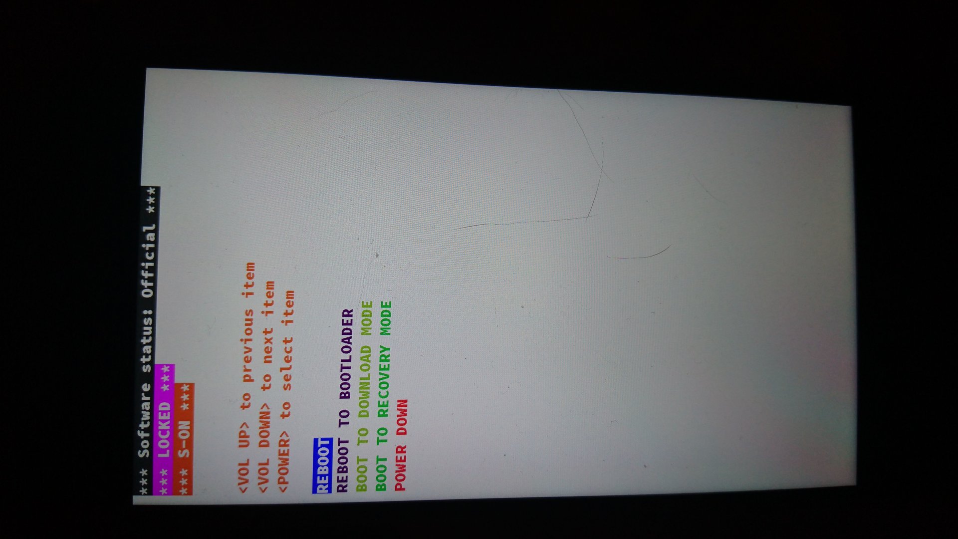

Mach mal ein Bild vom Download-Modus und geht dann noch in den Bootloader (mit den Lautstärke-Tasten im Textmenü auswählen und mit dem Einschaltknopf bestätigen) und mach noch ein Bild. Dann beide Bilder hier posten.

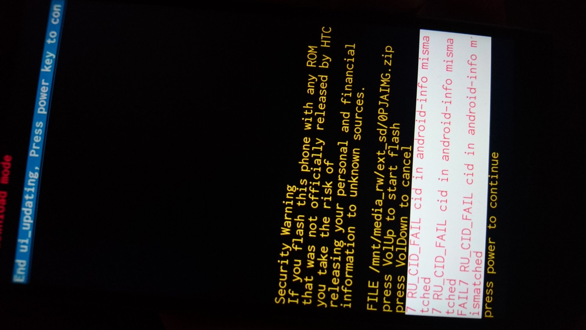

Hallo Schinge, hier die Bilder. Einmak Bootloader, dann zwei Fotos des Fehler, einmal mit SD Karte im Handy, einmal ohne.

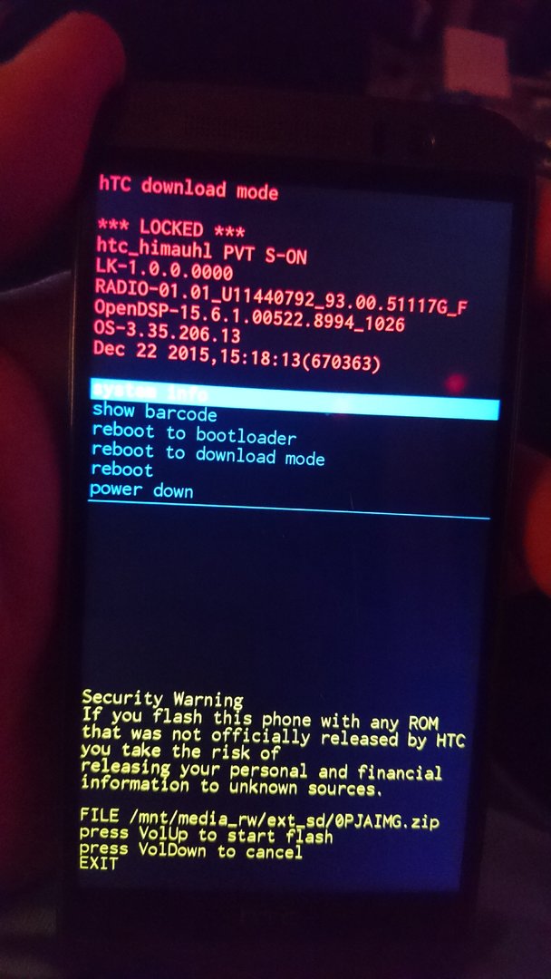

Da fehlt mir ein Bild vom Download-Mode (dort stehen die wichtigen Daten). Dazu die Installation mit der Leiser-Taste abbrechen und dann sollte alles wichtige dastehen.
So, jetzt aber hoffentlich!
OKay perfekt. Die Datei läd gerade runter. Dann nenne ich die Datei einfach um in: "0PJAIMG"
Packe sie dann auf die SD Karte und starte dann den Download Modus. Richtig?
Ja, so sollte es gehen. Die Datei muss natürlich noch ein ".zip" am Ende haben, sofern Du auch ein ".zip" bei der runtergeladenen Datei siehst - wenn nicht, lass es auch weg (das Weglassen der Dateiendung ist eine Option im Windows-Explorer).

Leider klappt es nicht. Datei umbenannt, Zip Datei so gelassen, auf SD kopiert, Download Modus gestartet. Dann kommt das HTC Logo. Immer und immer wieder
Mmh die Datei scheint kaputt zu sein. Ich kann sie auf dem PC nicht entpacken, die Fehlermeldung sagt, dass die Datei beschädigt sei. GIbt es eine Alternative`?

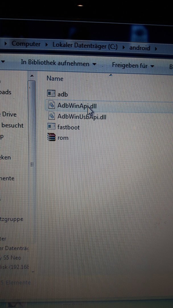

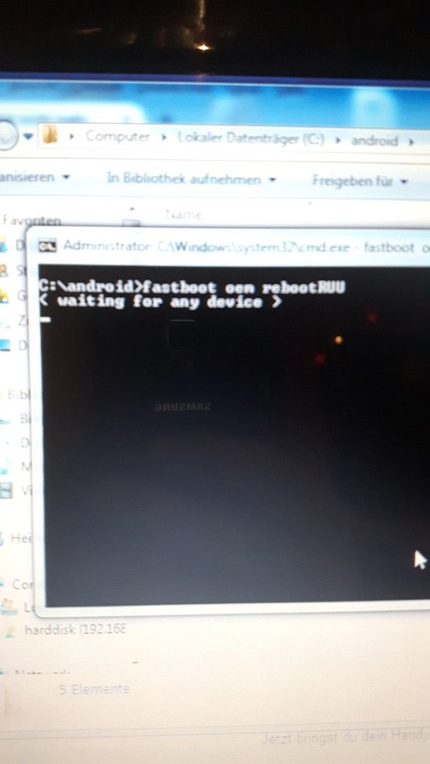

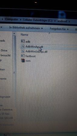

jetzt gehst du in dein Android Ordner und gehst mit der Maus auf eine freie Fläche und hälst die shift-Taste gedrückt und machst einen Rechtsklick mit der Maus und dort wählst du EINGABEAUFFORDERUNG HIER ÖFFNEN aus da geht die CMD auf und dort gibst du dann die Befehle ein
So, dass hat gut geklappt. Allerdings komme ich nach dem ersten Befehl nicht weiter. Ich habe dir mal ein Foto von dem Ordner und dem CMD Feld gemacht.
das sagt aus das dein Handy nicht erkannt wird, hast du auch den Treiber richtig installiert und mal nen neustart gemacht am PC ?

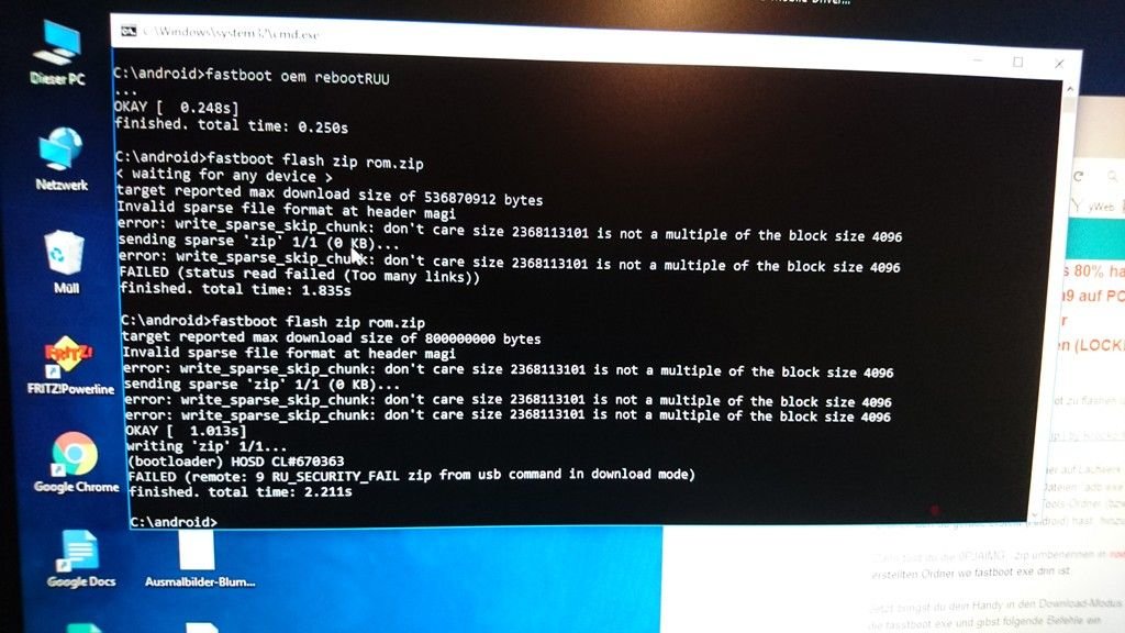

SO, ich habe jetzt einen anderen PC genutzt. Da klappt die Eingabe, aber dann kommt folgendes:
Hast du Root, TWRP und eine Sicherung drauf ?
Wenn ja kannst du dir mit SP Flash Tool im Fastboot modus das recovery.img (auf deine Version des TWRP achten)
via ADB laden,
dann mit Vol- / Ein/Aus ( manche auch VOL+ / Ein/Aus)
ins Recovery starten und von da dein Backup installieren und es neu starten.
Dann sollte es wieder laufen.
Wenn nicht Firmware neu flashen
