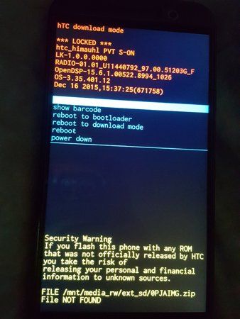

Hi @kain23:
ich klink mich auch mal hier ein.
Hab seit gestern Abend auch ein Problem mit meinem nicht-startenden M9, es hängt quasi im weißen
Bildschirm mit dem "htc one"-Schriftzug :(
In die Recovery komme ich nicht mehr, da krieg ich nur das rote Symbol mit dem Handy und dem "!".
Es scheint als wäre diese (und die "Systempartition") komplet zerschossen.
Mit sehr großer Geduld hab ich weigstens die angehängten Daten rausbekommen können.
Kannst Du mir bitte auch mit ner RUU helfen?
Ich hoffe ich krieg das dann wieder hin, mit dem Verlust meiner Daten werd ich wohl leben müssen :(
Danke :)

Kurze Frage noch: reicht es aus, wenn ich diese einfach in den Root meiner SD-Karte kopiere oder muß die Karte zwingend komplett leer gemacht werden?
@Android__Noob
Karte muß nicht leer sein
Reaktionen: Android__Noob

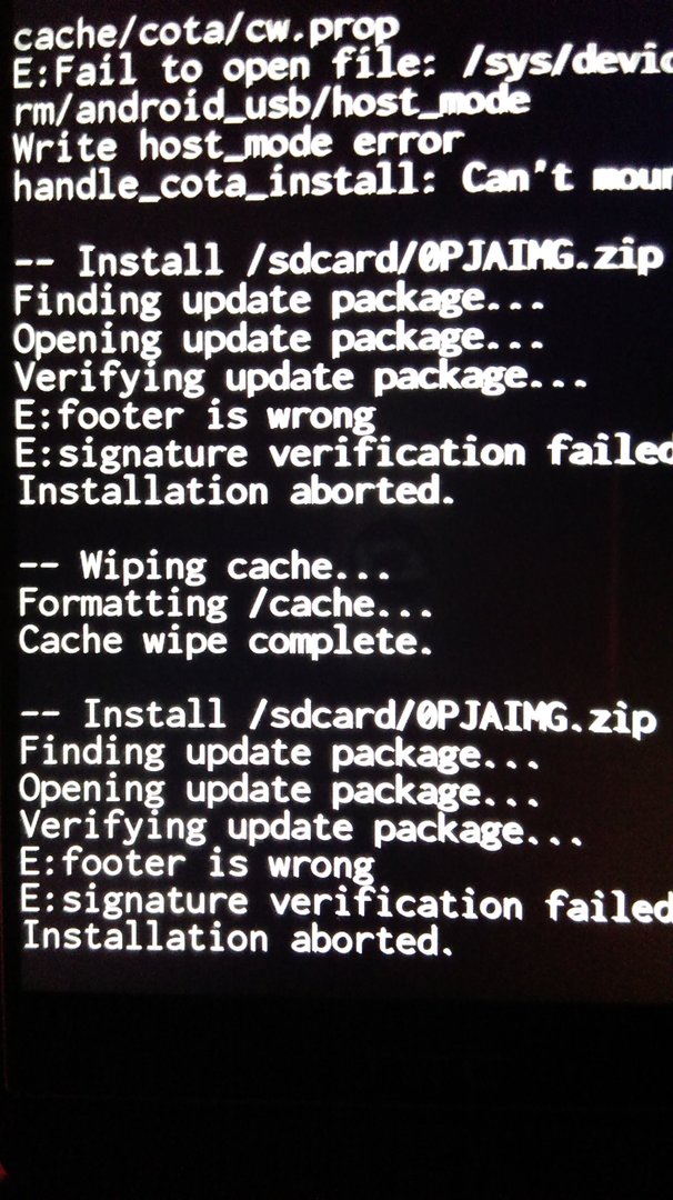

Danke.
Habs grad mal versucht, bricht leider immer ab mit : "footer is wrong" und "signature verfication failed"
Edit: Mist grad gesehn, kann es evtl. sein daß meine Karte zu groß ist?
SDXC, 64 GB
Hast Du mal den MD5-Hash der Datei überprüft? Lautet er e6cdd6072e1c35ca51802cffe1cc22d1 ? Wenn nicht, hast Du einen Downloadfehler.
Reaktionen: Android__Noob und kain23
Jup, MD5 hatt ich danach auch verglichen, ist gleich.
Die Größe der SD-Karte sollte eigentlich beim M9 mit einer Firmware ab 3.xx.xxx.xx keine Rolle mehr spielen, ein Test mit einer anderen (kleineren) Karte, kann aber auch nicht schaden.
Du kannst auch mal diese RUU probieren, ist aber eigentlich eine identische Datei (gleicher MD5-Hash), nur von einem anderen Uploader: Loading site please wait...
Das hab ich mir eigtl. auch gedacht, muß mal schaun, ob ich überhaupt irgendwo noch ne (kleinere) Karte rumfliegen hab, ist glaub ich sogar meine einzige Karte :D
Danke, die Datei probier ich dann auch mal aus :)
