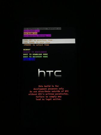

Hey Leute ich habe ein Problem mit meinem htc one m9 und hoffe ihr könnt mir helfen. Beim hochfahren stürzt es immer wieder ab und fährt automatisch wieder hoch. Nach langem warten und fiel Glück fährt es komplett hoch aber dann steht da nur Softwarefehler Meldung an htc weitergeleitet.
Ich habe weder was an der Software gemacht noch machen lassen trotzdem steht bei mir
*** Software status: Modified ***
** LOCKED ***
*** S-ON ***
to previous item
to next item
to select item
REBOOT
REBOOT TO BOOTLOADER
BOOT TO DOWNLOAD MODE
BOOT TO RECOVERY MODE
POWER DOWN
Habe in einem anderen Forum gelesen das es ein Hardware schaden ist was ich aber nicht glaube.
Danke im Voraus für eure Hilfe

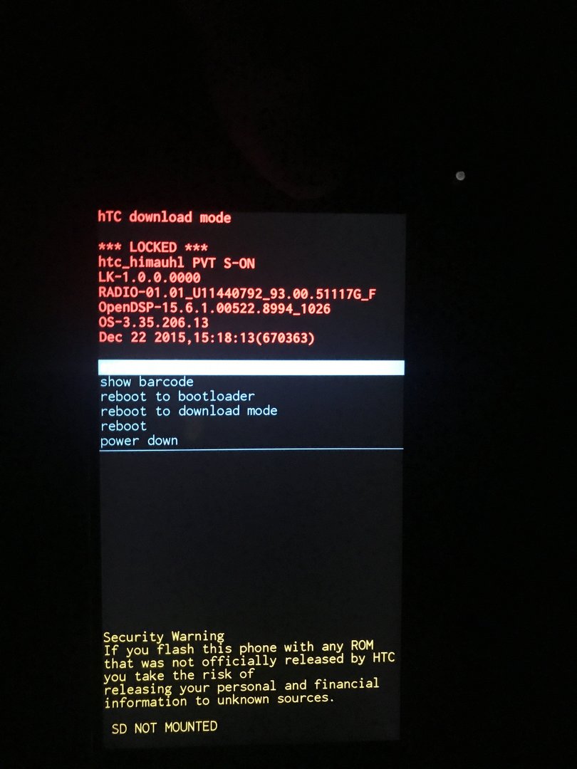

Kommst Du noch in den Download-Mode (im Mneü mit den Lautstärke-Tasten auswählen und mit dem Einschaltknopf bestätigen)? Wenn nicht, ist wahrscheinlich doch das Mainboard - den Fehler hatte ich auch und da wurde es auf Garantie getauscht.
Das ist das einzige was noch aufzurufen ist

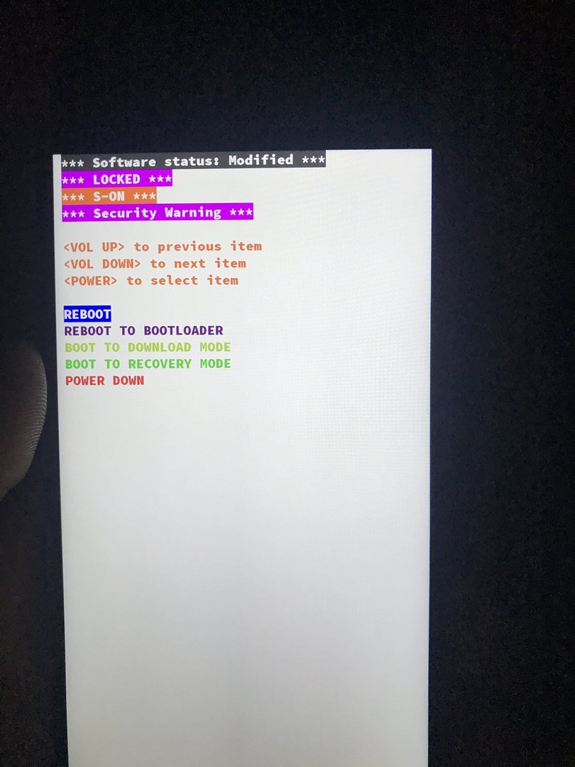

[doublepost=1506368570,1506367802][/doublepost]@schingeWenn ich allerdings beim hochfahren die lauter leiser Tasten gedrückt halte kann ich ein hochfahren erzwingen aber nicht auf das Softwareupdate zugreifen weil es beim Laden einmal neu startet und dann das kommt was auf dem Bild zu sehen ist

@Senne
Also dein Downloadmodus geht noch wie zu sehen ist, das ist schon erstmal positiev
vielleicht liegt es aber auch an der Software, versuch daher mal ein neues original Rom drauf zu flashen

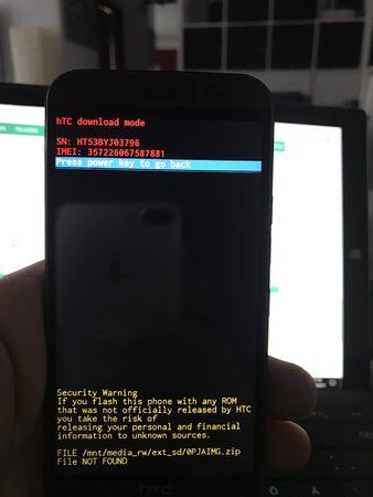

Ich habe daheim eine 64gB Speicherkarte geht das? Habe noch nie was an der Software gemacht
@Senne
ja das geht auch, aber wie gesagt FAT32 formatieren

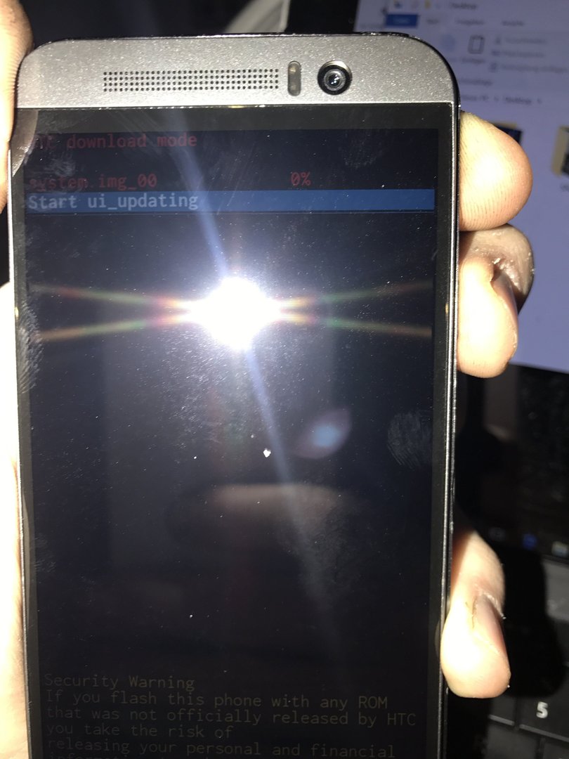

@kain23 Ich bin im download Modus aber ich kann da nichts auswählen
@Senne
kommt da unten keine Meldung wo du auswählen kannst ,mit Volume plus Taste das Rom zu flashen ,oder mit Volume minus Taste ab zu brechen ❓
Irgendwie kommt da nichts

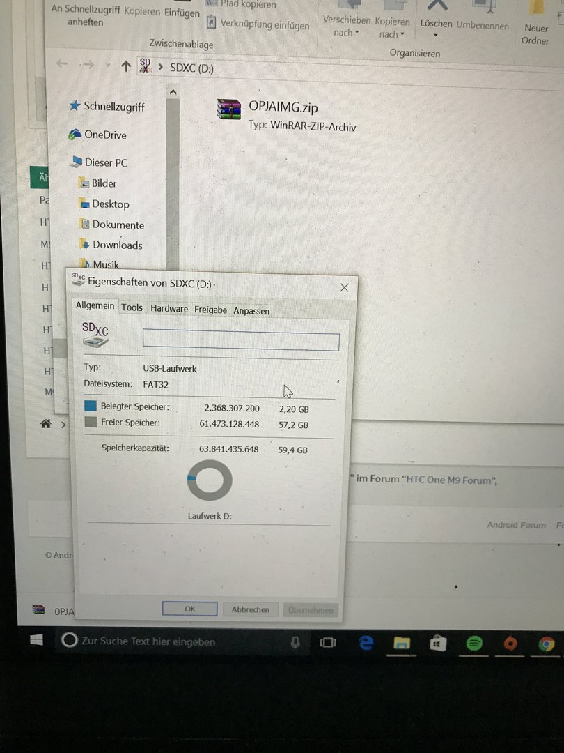

@Senne
was machst du denn fürn Unfug ?
du solst die zip Datei einfach nur auf deine MicroSD kopieren, dann MicroSD ins ausgeschaltete Handy tun und anschließen in den Downloadmodus bringen und nicht die MicroSD im PC lassen
Nein das habe ich gemacht um zu zeigen das ich die Schritte befolgt habe :,D so ein trampel bin ich dann auch nicht
@Senne
hast du auch genau drauf geachtet das das erste Zeichen der Ruu.zip eine NULL ist und kein O ?
@kain23 Ja ist mir aufgefallen und habe es grade geändert und neu probiert...
... nichts

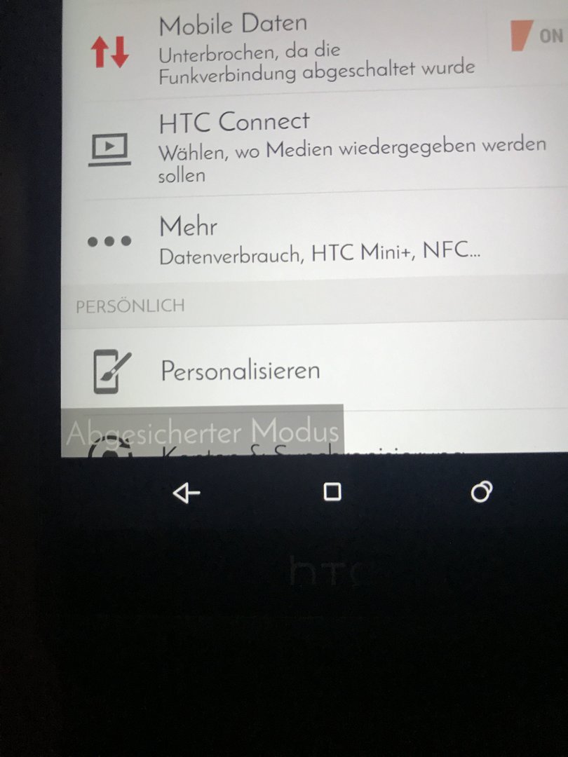

Jetzt gehts
@Senne
und, an was hats gelegen ?
@kain23 Fehler von mir

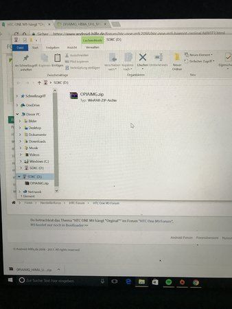

[doublepost=1506439382,1506439294][/doublepost]@kain23 Hab das 0PJaimg mit dem zip geschrieben aber damit ist ja die Datei gemeint
@Senne
ok, .... und nicht wundern wenn Handy par Neustarte macht, des is normal
@kain23 Kann ich es danach ganz gewohnt wieder benutzen oder muss ich dann noch was machen außer die zip Datei löschen?
@Senne
ja kannst wieder ganz normal nutzen und ja,die zip löschen
