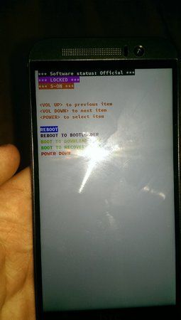

Ist das Gerät auch wirklich im RUU-Modus? Mach dann mal ein Bild vom Display.

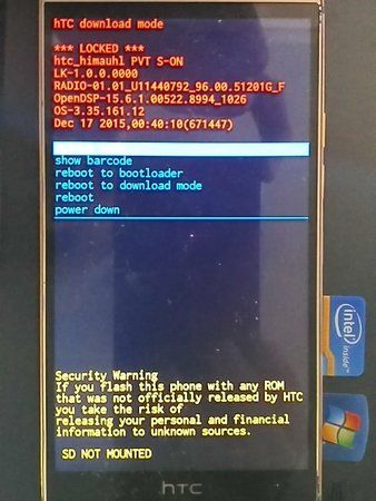

heute Morgen hatte ich das Handy an den PC angeschlossen und dann kam gleich das Bild, siehe 2017-04-09_095904.jpg
Dann egal was ich dort ausgewählt habe kam immer wieder das Bild oder
das Bild.
Hab schon gedacht, dass es jetzt ganz vorbei ist.
Nach ein paar Minuten warten oder rebooten, hatte ich nochmal den Download Modus ausgewählt und dann ist er wieder in diesen Modus hoch gefahren.
Da die SD-Karte mit der Datei 0PJAIMG.zip noch im Handy ist, ist das Handy folgendermaßen in den Download Mode gestartet.
  1. Graues/silbernes htc Logo, ca. 2sek.
  2. schwarzer Bildschirm, ca. 8sek.
  3. Von unten eine gelbe Laufschrift (Security Warning........information to unknown sources), ca. 2sek.
  4. Dann kam SD NOT MOUNTED und oben dann in roter Schrift htc download mode mit dem Rest (siehe Bild 2017-04-09_101149.jpg).

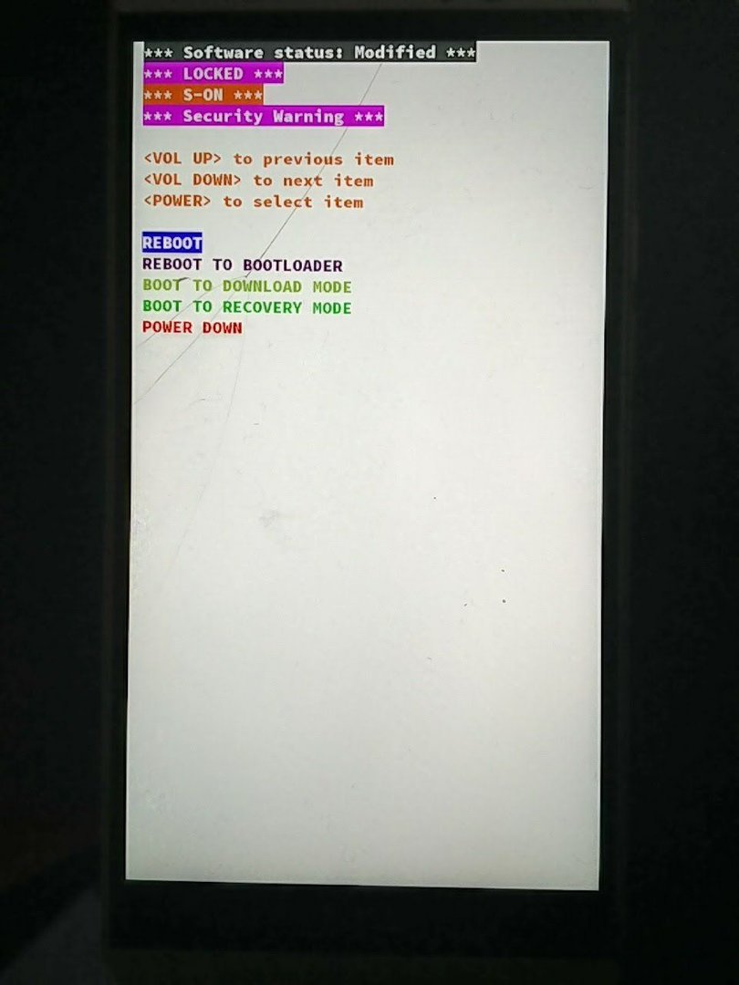

So, nun habe ich wieder den Befehl "htc_fastboot oem rebootRUU" eingegeben.
Jetzt habe ich wieder oben das erste Bild mit der Überschrift *** Software status: Modified ***
Weiß jetzt nicht genau, ob das der RUU-Modus ist. Wie soll der denn aussehen?

Nein, das ist dann der Bootloader und dort kannst Du keine RUU.zip flashen, weshalb der auch der Fehler kommt. Da hilft wahrscheinlich nur noch das Einschicken zum HTC-Service.
Ja, ich glaube ich habe den Bootloader zerschossen. :crying:

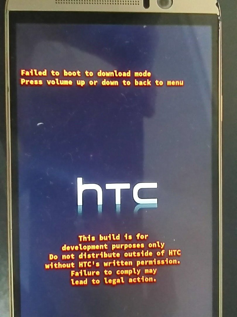

ich hab auch das gleiche problem. Mein Handy wollte auch ein update machen und ist dann beim neustart
hängen geblieben und jetzt kommt immer im nur der Startbildschirm.
Wo ich noch rein komm aber davon nichts funktioniert ist dieser Bildschirm.
Mein Handy ist ohne Vertrag gekauft worden und hab jetzt ein Blau.de Vertrag
Was passiert, wenn Du dort "Boot to Download Mode" auswählst?
@schinge da kommt das in gewissen abständen das htc zeichein in silber
So alle 2-3 Sekunden? Da lässt sich dann leider nicht viel machen: Das hatte ich auch vor 3 Wochen - ich hab das Gerät dann an den HTC-Service eingeschickt und auf Garantie ein neues Mainboard bekommen (war wahrscheinlich ein Speicherfehler). Hier mein etwas ausführlicherer Bericht dazu: Regenersis: Erfahrungen / Kosten / Probleme usw.
