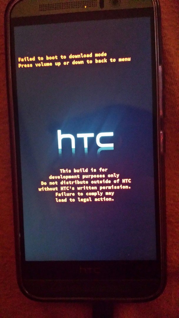

Ich weiß nicht ob es funktioniert, das mein Akku lädt.
Ich hoffe das ist das richtige was ich fotografiert habe.

@sunnysunshine3012
da hat wol wie es scheint dein Handy den Geist total aufgegeben, denn so wie zu lesen ist geht der Downloadmodus nichtmehr und ohne dem läuft nichts, ... da hat der interne Speicher von dein Handy ein weg.
So leid mir es tut das zu sagen, aber das kannst du jetzt nur noch als Briefbeschwerer nehmen.
