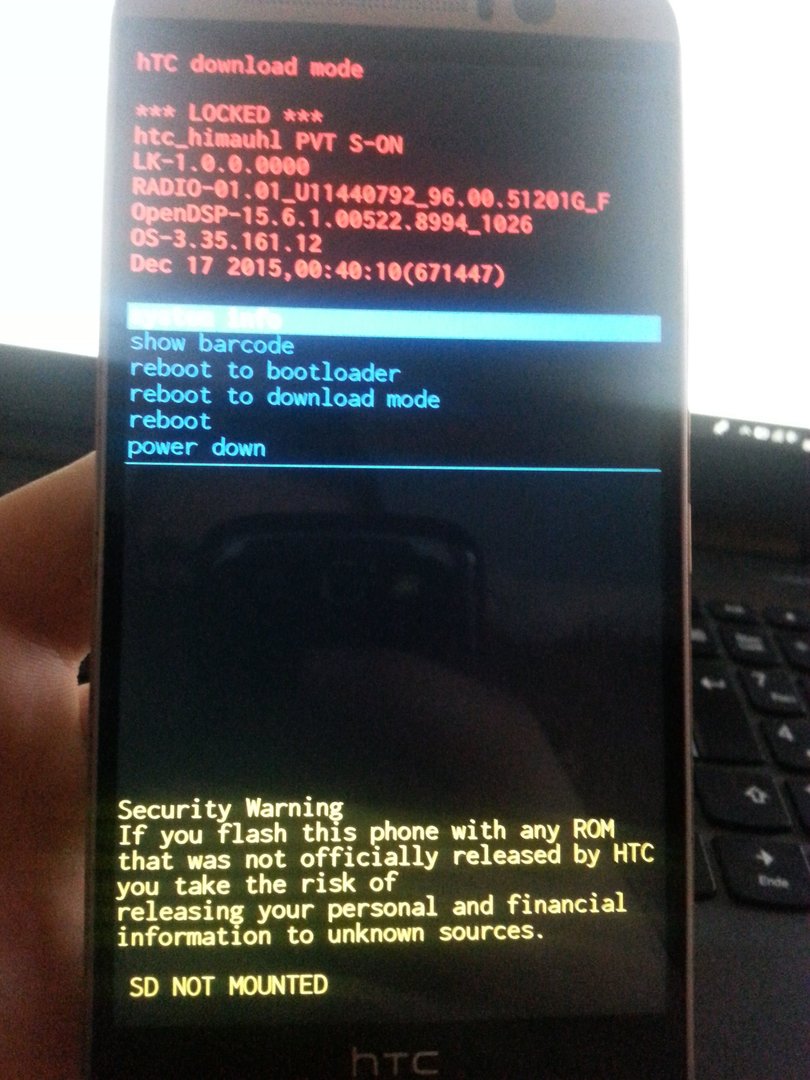

Hi,
Direkt voraus, ich habe absolut keine Ahnung bei sowas :D
Da mein Htc one m9 beim hochfahren abstürzte, habe ich zuerst den Akku gewechselt, was nichts brachte.
Nun wollte ich eine neue Rom darauf flashen, wobei die 32gb mini sd nicht erkannt wird. ( SD NOT MOUNTED )
Die zip Datei aus dem Forum habe ich für OS-3.35.161.12 heruntergeladen und wird wie gesagt nicht erkannt.
Ich habe sie auch richtig umbenannt.
Schonmal Danke im vorraus!
Mfg
Lukas
So sieht es aus wenn ich im Downloadmodus bin

@lukasrbg
MicroSD auch richtig formatiert und bei der zip Datei auch drauf geachtet das die Endung nicht zip.zip ist?
Ja ist Fat32 formatiert und richtig umbenannt...
@kain23 Ich kann ja eine sdhc 32 microSD Karte von Samsung verwenden? Kann jemand die Datei für die OS-3.35.161.12 senden/verlinken, nicht dass ich etwas Falsches heruntergeladen habe....
@lukasrbg
ja die MicroSD kannst auch nehmen
und wenn du die RUU.zip von hier runtergeladen hast sollte diese auch gehn
RUU.zip runterladen und der Anleitung folgen:
Das erste Zeichen der zip ist eine NULL und kein großes O
  • Heruntergeladene RUU.zip Datei in "0PJAIMG.zip" umbenennen
  • 0PJAIMG.zip direkt auf die externe SD-Karte kopieren (keine Ordner erstellen, oder in einen Ordner kopieren)
  • SD Karte muss FAT32 formatiert sein (SDHC, 32GB)
  • In den Download-Modus booten und den Anweisungen folgen
  • Nach dem erfolgreichen flashen, Handy neu starten
  • 0PJAIMG.zip von der externen SD-Karte löschen, ansonsten startet die Installation bei jedem Aufruf des Download-Modus
Ich habe es gerade nochmal probiert mit der richtigen RUU und die Anleitung befolgt, aber es will die mircoSD nicht erkennen... gibt es noch eine andere Variante??

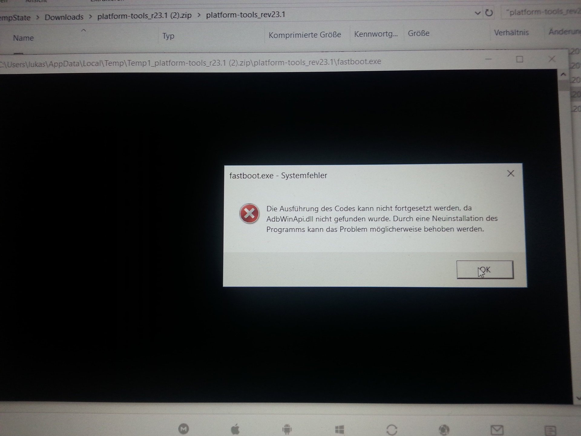

Da kommt eine Fehlermeldung. Liegt das am Pc oder am Handy? Wenn es am Pc liegt könnte ich ja diesen Schritt überspringen, weil es ja nur zur Überprüfung dient?
[doublepost=1518264288,1518264248][/doublepost]Habe es auch schon 2 mal neu heruntergeladen...
@lukasrbg
hast du auch den Treiber fürs HTC m9 installiert, ... NUR DEN TREIBER, NICHT HTC SYNC
wenn du HTC sync noch mit drauf hast dann tu das mal deinstallieren
Ich habe bisher nur das unter MEGA was du verlinkt hast, installiert
@lukasrbg
na dann lade dir den Treiber runter und installier ihn und danach PC neustarten
HTCDriver4.10.0.001.exe
habe jetzt den Treiber installiert, pc neugestartet, aber die Fehlermeldung kommt immernoch.
[doublepost=1518266296,1518266217][/doublepost]Jetzt hat es geklappt

[doublepost=1518268937,1518268870][/doublepost]und das mit der dll hat nach dem zweiten versuch geklappt. Die Fehlermeldung ist bei dem Powershell.
