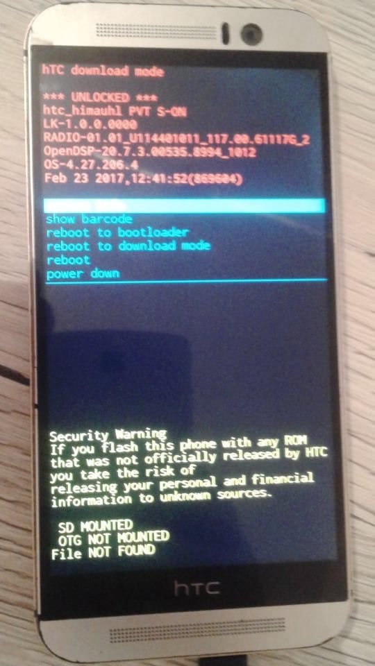

@Engel_1990
wenn dein Handy aus ist, kommst du da überhaupt in den Downloadmode (Volume minus und Powertaste so für 7-10Sekunden gleichzeitig drücken) wenn nicht, dann wars das für dein Handy denn dann hat der interne Speicher von dein Handy ein weg.
so sieht das aus bei mir
@Engel_1990
ok der Downloadmode geht, ... hast du beim umbenennen der RUU.zip drauf geachtet das die Dateiendung richtig ist? Nicht das es zip.zip heist, weiß ja nicht ob bei dein PC die Dateiendungen ausgeblendet sind, schau da mal genau nach.
ok jetzt steht da start ui_updating
