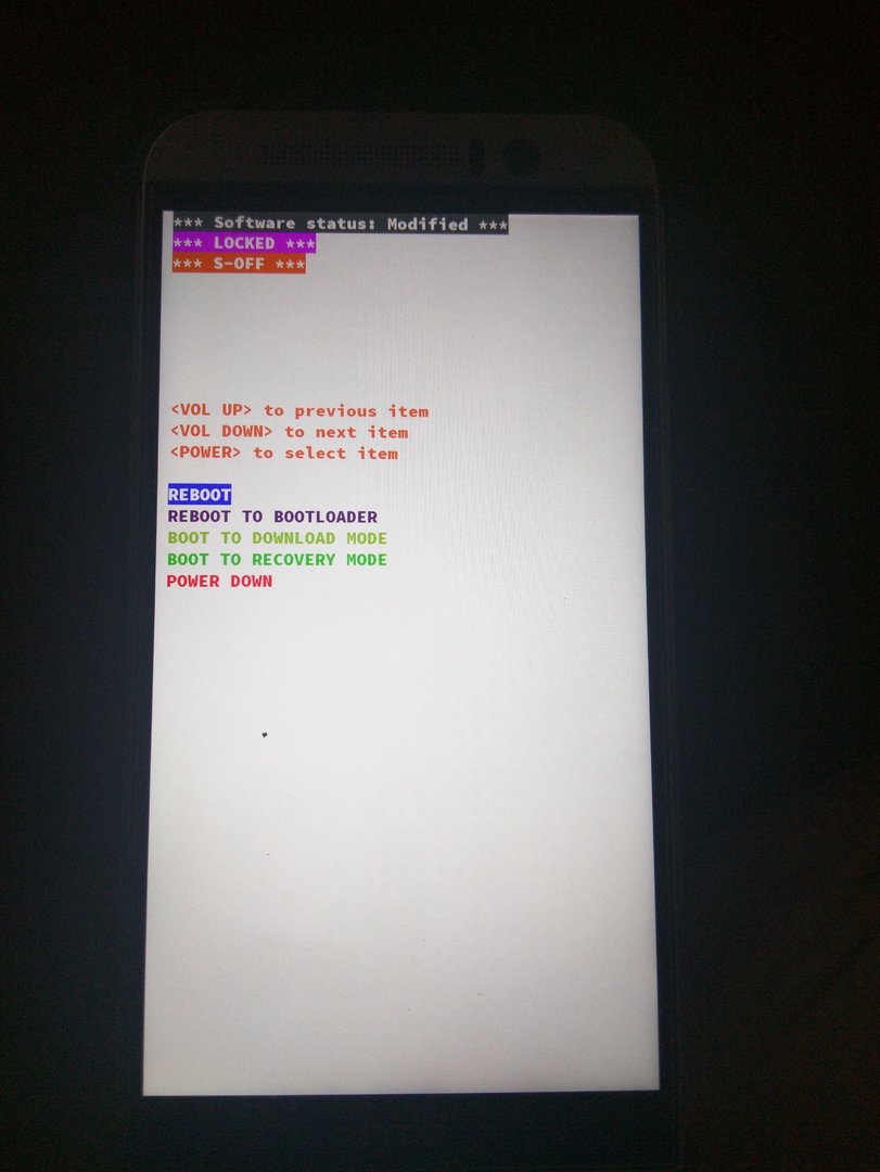

Ich wollte euch hier einfach und kurz erklären, wie ihr euer HTC One M9 entsperren könnt (unlocken über HTCDev.com). Desweiteren werde ich erklären, wie ihr eine custom Recovery (TWRP) flashen, dann entweder direkt eine custom Rom installieren oder „nur“ die stock Rom rooten könnt (empfohlen für S-Off). Nachdem wir nun „Root-Rechte“ besitzen, könnt ihr auch euer M9 S-Off setzen (zurzeit nur mit SunShine möglich) und das ermöglicht euch direkt Android-Updates über HTC beziehen könnt (debranding). Natürlich kann mit S-Off auch die CID auf SuperCID umgeschrieben werden. Zusätzlich kann man den Bootloader wider auf "Locked" setzen und auch bald den "Software status" von "Modified" in "Original" ändern.
Beachtet bitte, das weder Android-hilfe.de, noch Ich verantwortlich für beschädigte Geräte sind. Denn ihr seit es, die es tun!

Teil 3: S-Off
1. Downloadet und kopiert die SunShine.apk auf euer M9.
2. Installiert es und folgt den Anweisungen (Video)
Teil 4: Teil 6: Debranding/SuperCID
Nachdem wir Root & S-Off erlangt haben, können wir jetzt den CID ändern. Für den jeweiligen CID müsst ihr den jeweiligen Befehl flashen. Dafür wechseln wir in den "hTC Downloade Mode" (Leiser + Power-Taste)
SuperCID:
fastboot oem writecid 11111111
Ungebrandeter CID's:
CID von HTC Deutschland
fastboot oem writecid HTC__102
oder
CID von HTC WWE
fastboot oem writecid HTC__001
Teil 5: Teil 5: Bootloader auf "Locked" stellen *S-Off*
Wichtig: Bitte kopiert die langen Befehle. Software Status auf "Original" wird nachgetragen :).
Navigiert in den ADB Ordner und führt folgende Befehle aus:
adb devices
adb shell
su (Root-Anfrage bestätigen)
echo -ne '\x00\x00\x00\x00' | dd of=/dev/block/mmcblk0p2 bs=1 seek=33796
exit
exit
adb reboot-bootloader
