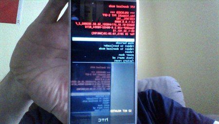

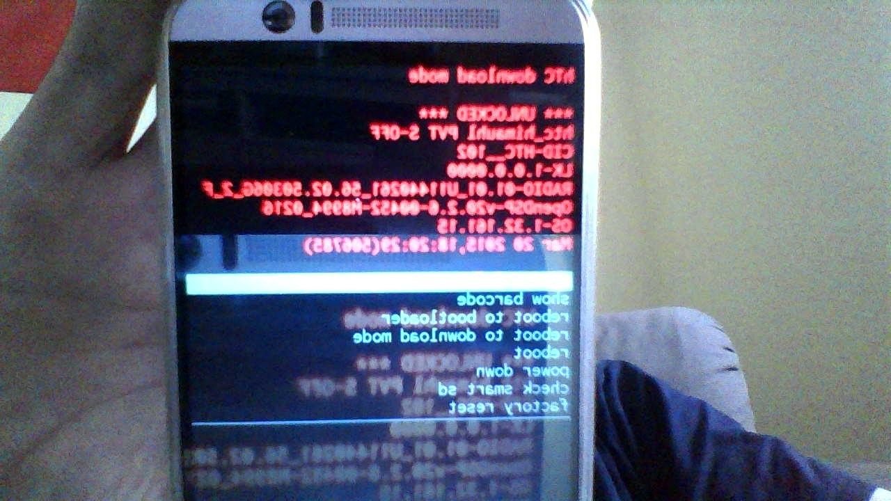

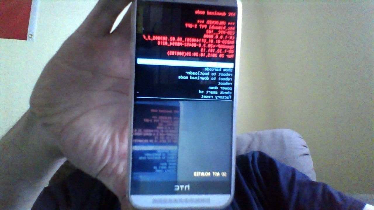

So hab nun S-off drauf und was muss ich noch machen Stock Recovery flashen und eine Ruu Flashen?
Danke an euch schonmal bis jetzt.:thumbsup:

guck mal in den Anleitungsbereich... da steht wie du deine cid änderst und dann die RUU flasht
OK aber die Cid hab ich doch schon auf HTC_102 also die ungebraindete dachte ich?
Oh danke dir mach ich gleich morgen,hoffe es Klappt.
Hab die Anleitung wie beschrieben bevolgt,nur steht bei Software immer noch 1.32.161.15
- 1.32.401.17 Firmware mit Rotem Text (Firmware ohne stock Recovery & stock Boot.)
Hat auch alles geklappt stand am ende dann "Finished".
Ich geb es auf wollte eigentlich nur vom Vodafone Brainding weg zum braindingfreien aber das wird scheinbar nix,bin zu blöd dazu...:sad::confused2:
bearbeite mal deinen Beitrag... das sieht ja schlimm aus :/
hast du die RUU 2x geflasht? hab mal gelesen das das helfen soll.
Welche RUU hast du genommen?
Ja hab 2 mal gemacht und hab die Akutelle
1.32.401.17 Firmware genommen die in dem Beitrag stand.
Edit ich glaub ich weis was ich falsch mache ich sehe grade das ich nur die Firmware mit knapp 50 mb geflasht habe und nicht die RUU die ca.2 Gb hat...
na dann auf auf und berichten :) !
