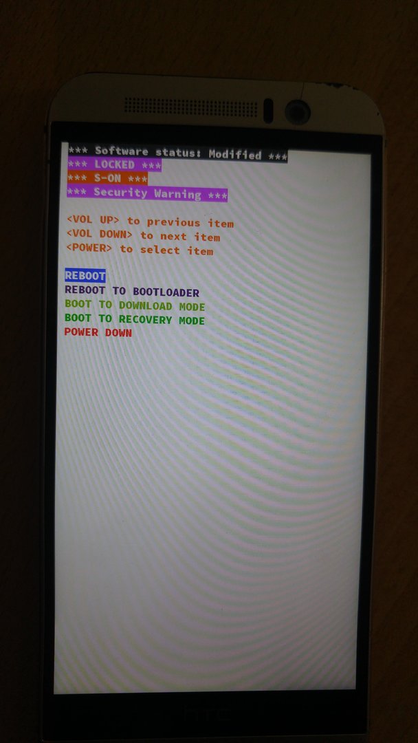

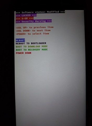

Ich weis hier nicht mehr weiter,Habe das händy so übernommen und wollte mal nachfragen ob man da noch was machen kann. Oder wegwerfen?
Vielen Lieben Dank :D
Edit Sorry ist ein M9 :D

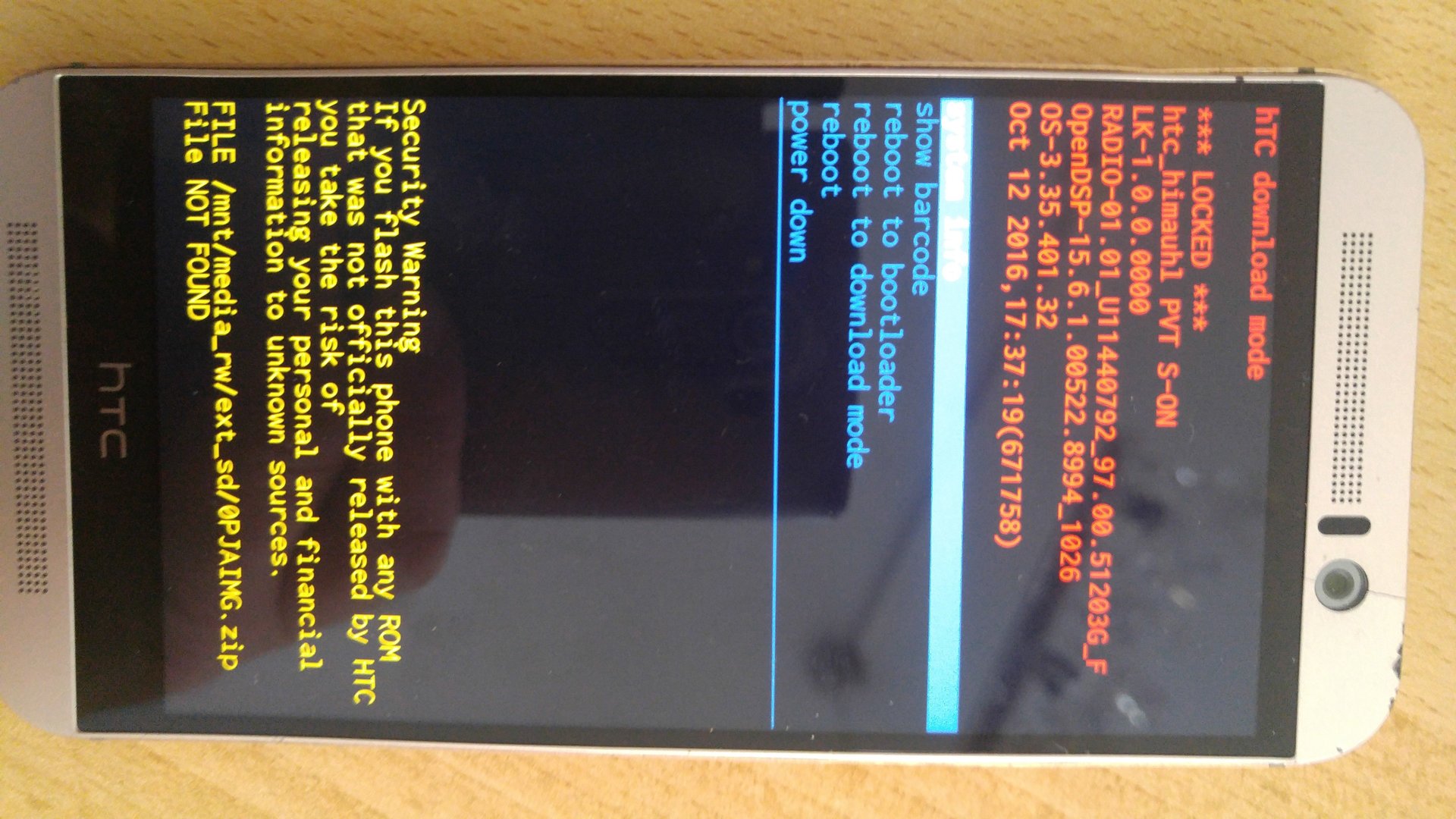

ob du echt genau das selbe Problem hast weiß ich nicht, dazu solltest du mal von dein Downloadmodus nen Screen hier reinsetzen denn keiner weiß ob du genau die selbe OS hast wie @Prinzrio oder ob du wirklich ein HTC one m9 hast denn es gibt vom HTC one m9 noch andere Versionen die zwar äußerlich gleich aussehn aber von der Soft und Hardware doch unterschiedlich sind

Ich hoffe du kannst mir weiter helfen. Ich habe mich bislang soweit eingelesen das ich eine RUU datei benötige, die über die SD Karte instalieren muss. Ist das soweit richtig? Bei HTC ist es mein erstes mal. Bei LG G4, G3 und G2 habe ich schon mal gerootet und geflasht. Ganz ohne vorkenntnisse bin ich nicht.
Ich hab mal die 2 Fotos mit anghängt. Recovery kann ich nicht laden, da kommt ein rotes Dreieck mit einem Rufzeichen. Ich denke das die Software hin ist. Denke ich da richtig? ielen Dank schon einmal für die Hilfe.

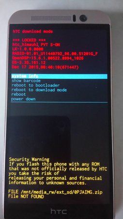

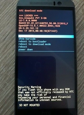

Als erstes muss ich sagen dass du recht hattest. Hab mir heute nach der Arbeit einen USB Stick als cardreader geholt und das kopieren ging einwandfrei. Vielleicht kannst du mir jetzt auch bei der Hürde helfen. Image ist auf der sd, starte in den download Modus, und dann steht da nur: SD not mounted. Was ist die Ursache dafür? Image ist umbenannt...
Gruß Guido
@gvundnv
hast du die MicroSD auch richtig formatiert wie in der Beschreibung?
und hast du beim umbenennen der zip auch genau drauf geachtet das es nicht 0PJAIMG.zip.zip heist
denn wenn beim PC die Dateiendungen versteckt sind tritt bei vielen oft beim umbennen der Fehler auf das es dann zip.zip heist wenn die Dateiendungen zu sehen wären
